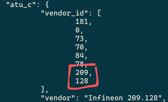

Asus modeme gelecek olursak, hemen aklıma gürültü giderme devresi geldi. Modem ve robot devrelerinde falanda kullanıyorlar, kristal dedikleri elektronik parça. Belki bu devre daha kararlı çalışıyordur.
Yada Asus ta bulunan chipset ile sizin DSLAM Lantiq çok daha uyumludur.
Belkide Asus yazılımı daha uyumludur. Tespit edilmesi zor.
Hocam sizdeki Line attention (hat zayıflaması) var sorun yaşıyorsunuz, makul bir sebep. Fakat benim değerler çok iyi olmasına rağmen alt yapı tutarsızlıklar oluşturuyor. Hero ve Zyxel e kafayı yedirtiyor.
