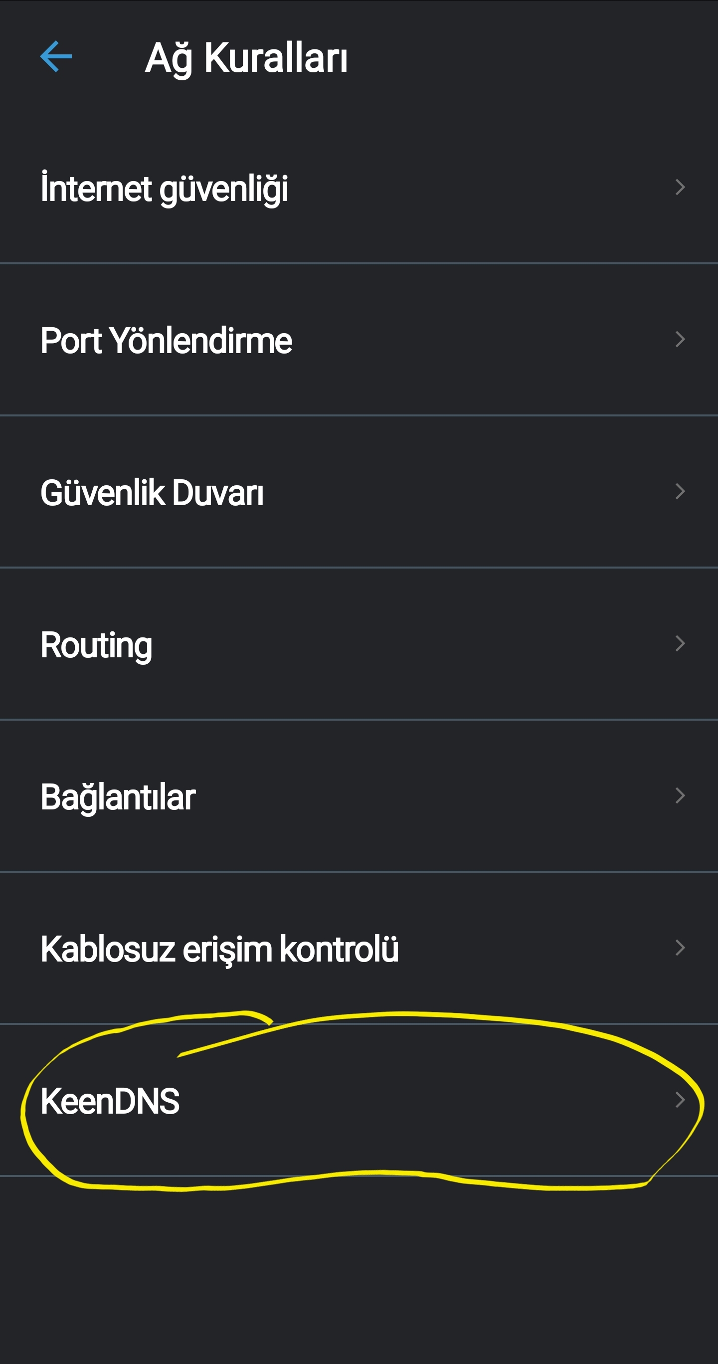

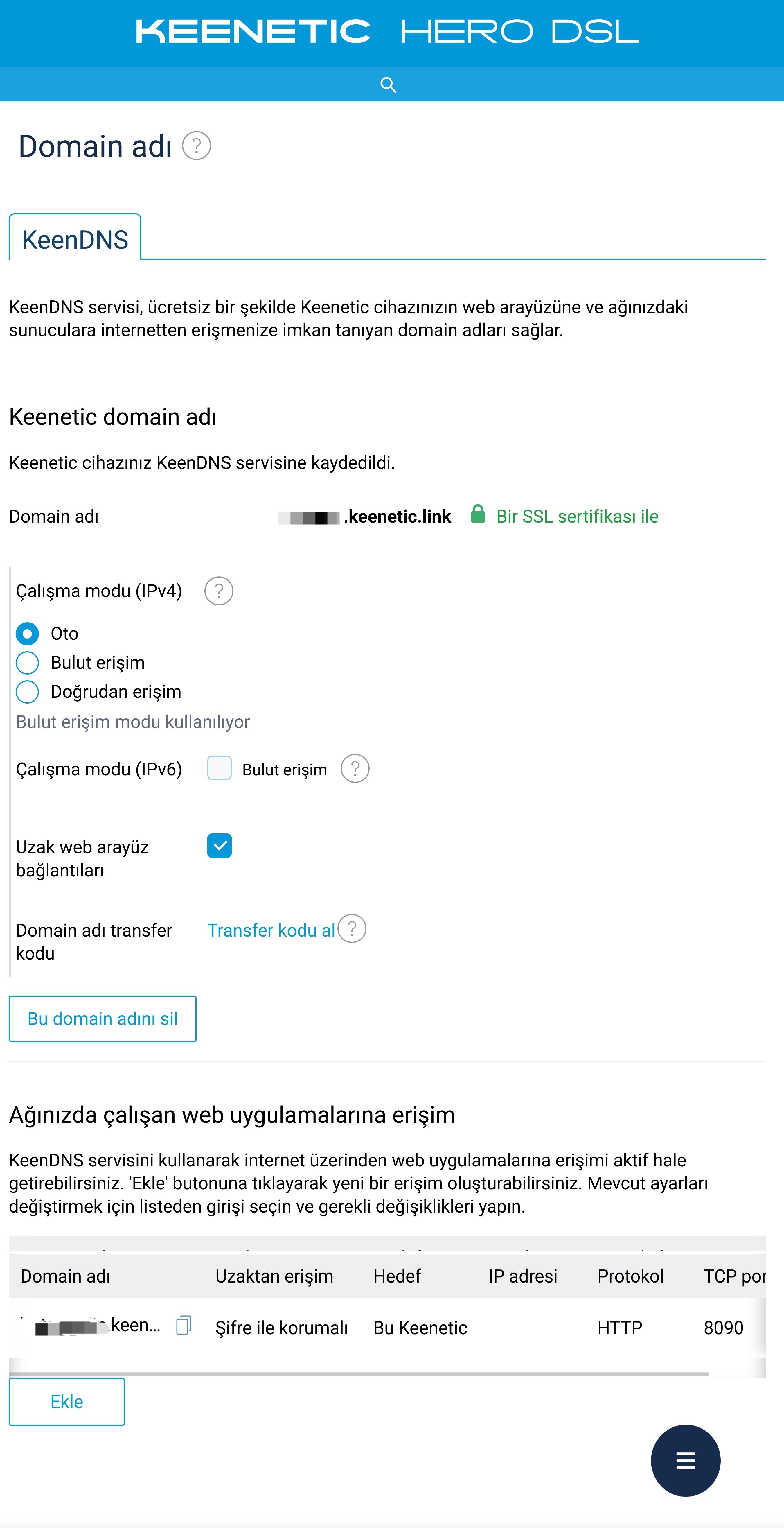

Uzaktan kurcaladığınıza göre KeenDNS hesabınız vardır diye düşünüyordum. Siz mobil uygulama aracılığı ile mi uzaktan müdahale ediyorsunuz?
Mobil uygulamada Ağ kuralları başlığı altında var (beta tester olarak mobil uygulamanın beta sürümünü kullanıyorum, normal sürümde de var mıdır emin değilim)
Web arayüzünde ise Ağ Kuralları/Domain Adı altında var, ordan oluşturuyorsunuz. Ağda çalışan web uygulamaları için örn. Transmission istemcisini 3. parti uygulamalar ile uzaktan yönetim için alt domainler oluşturabilirsiniz:

Evet mobil app üzerinden.
Bende keendns yok baktım mobil uygulamaya,beta sürümde var herhalde

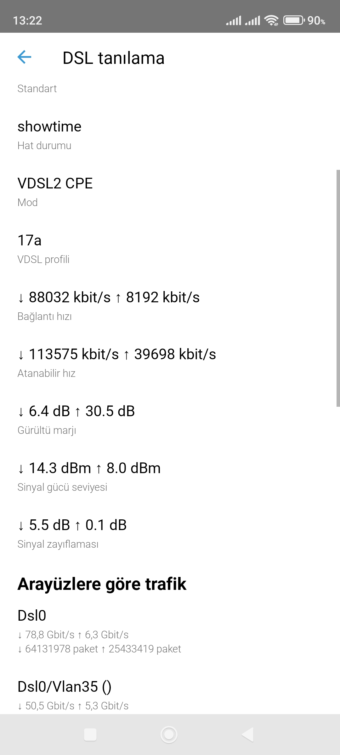

SL Durum ve İstatistikleriDSL Bağlantısı:BağlıVeri Gönderme Hızı(Kb/s):8191Veri Alma Hızı(Kb/s):80878Mod:VDSL2Gelen Veri Hattı Zayıflaması (dB):0.0Giden Veri Hattı Zayıflaması (dB):0.0Gelen CRC hataları:181Giden CRC hataları:0
crc den bahsedince arayüzde bunu buldum 181 olan sayı ne anlama geliyor internette hiç sorun yaşamadım kopma vs

Sizin gibi modem/router'ı yazlık gibi uzak mekanda kurulu olanların KeenDNS hizmetini mutlaka kullanması gerekir. Mobil uygulama ile çoğu işi kısayoldan pratik halledebilsekde bazen web arayüz gibi geniş hakimiyetin ihtiyaç duyulduğu durumlar söz konusu olabiliyor. Ayrıca modem/router'a bağlayacağınız HDD'e bulut depolama olarak heryerden ulaşabilirsiniz, paylaşabilirsiniz...

Yazılar birbirine girmiş olsada 181 ile gelen CRC hatalarını göstermiş olduğu anlaşılıyor.
Benim anladığım kadarı ile (daha iyi bilen biri varsa yanlışlarımı düzeltsin lütfen)
FEC düzeltilmiş, CRC ise düzeltilememiş hatalı veri paketleri. Bu hatalı paketler hem indirirken hem de yüklerken söz konusu. İndirirken düzeltilemeyen 181 paket varmış yani. Bu ne kadar sürede oluştu bilmek lazım. Modemi kapatıp açma, yeniden başlatma veya hattın kopup yeniden bağlanması ile sıfırlanır. Bu az bir sayı, bununla hattın kopması söz konusu olamaz. Onbinlerce olması lazım ki kopsun.

KeenDNS ile ilgili şu linkte gerekli bilgiler mevcut ayrıca domain adı alırken size rehberlik edecektir 👍🏻...
https://keenetic.link/
