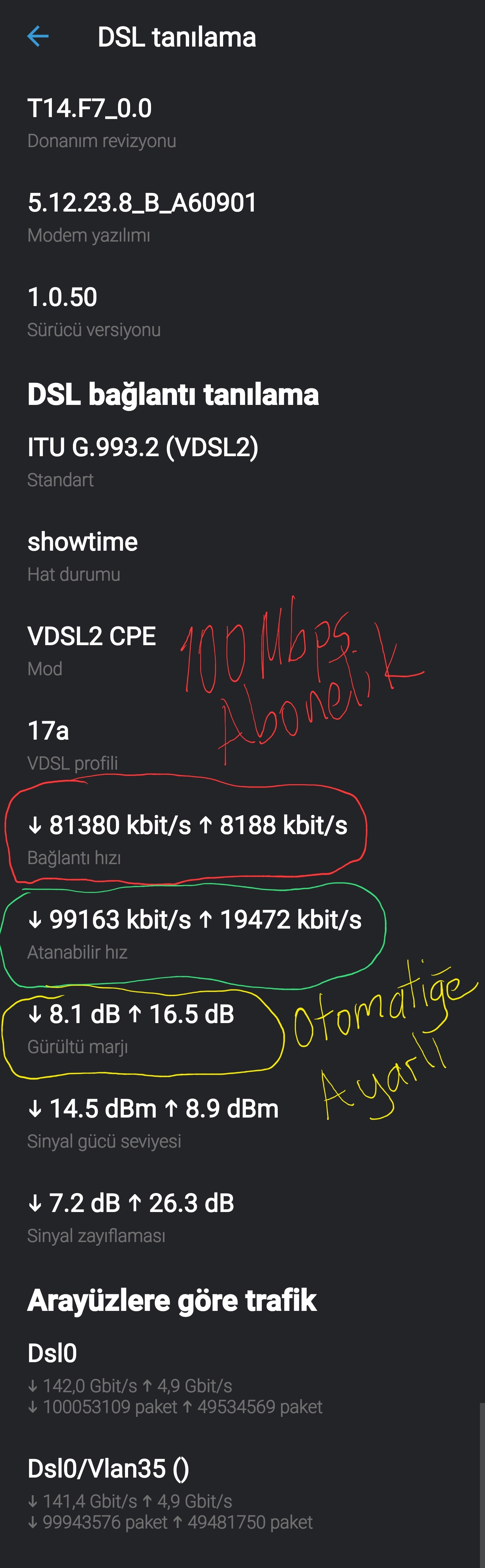

arkadaşlar merhaba modem arayışı içindeyim keenetic çok öneriliyor ısınma sorunları oluyormuş galiba birtek onun dışında çok iyi diyorlar internetim 100 mbps vdsl2 altyapısında ama 75 mbps alıyorum maximum o kadar destekliyor altyapım yani bu şartlara göre hangi modeli önerirsiniz 1 pc ethernet ile geri kalan telefon laptop vs 7-8 alet bağlanıyor wifi gücü iyi olması lazım bu şartlarda ne önerirsiniz

Bir yıldan fazladır Hero DSL kullanıyorum. Cihazın ısınması normal düzeyde. Sorun olacak ısınma düzeyine hiç şahit olmadığım gibi burada da kimse öyle bir şikayet paylaşmadı. Kaldı ki cihaza sürekli takılı 2TB HDD var.

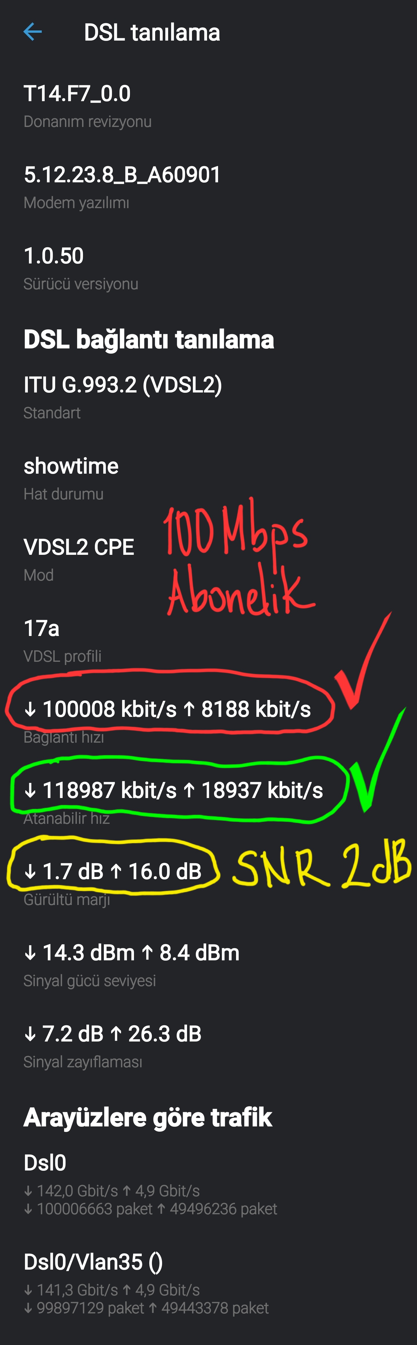

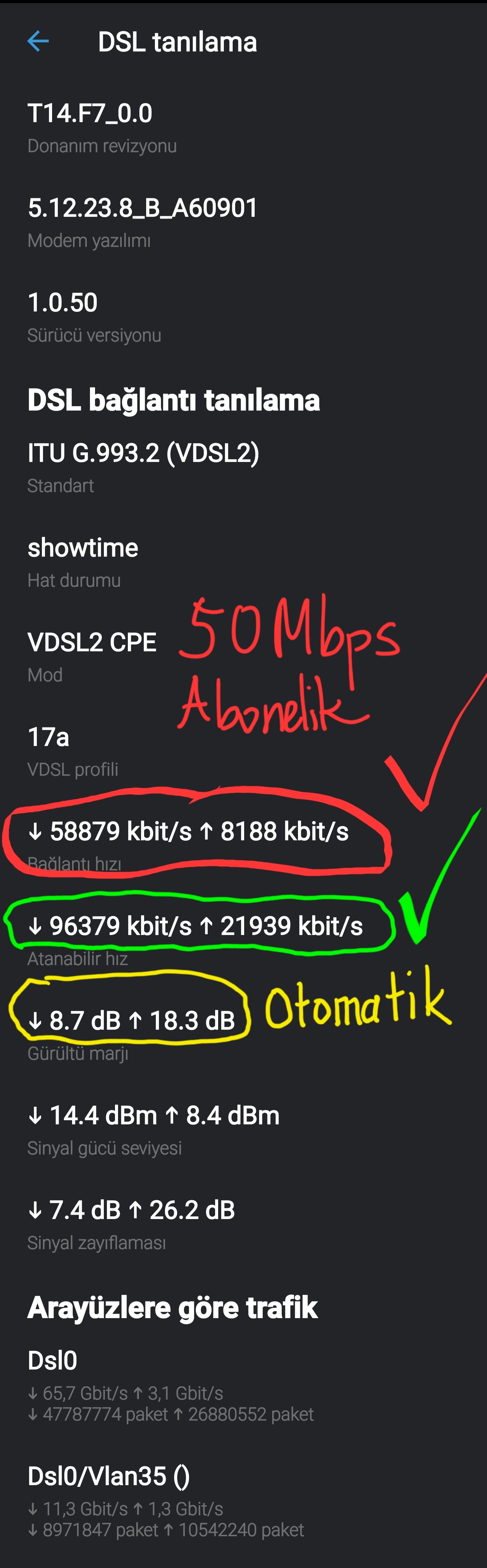

100Mbps abonelikten 75Mbps almanız hattınızın kalitesi ve saha dolabına uzaklık ile ilgili. Keenetic'te SNR değeri (Gürültü marjı) ile oynayıp bunu artırabilirsiniz. Yeni bir tecrübemi paylaşmak istiyordum sizin vesileniz ile ekran görüntüleri eşliğinde paylaşmış olayım:
Uzun bir süre TT altyapısı kullanan VodafoneNET 50Mbps VDSL abonesiydim. Modem ayarlarında atanabilir hız olarak 100Mbps'e yakın bir değer gösterse de hız artırma taleplerime desteklemediği bahanesi ile red cevabı alıyordum. Hattın 100Mbps'i veremeyeceğini bildiğim için 75Mbps teklif etseler atlayacaktım. Geçen gün arayıp kendileri 100Mbps teklif ettiler hemen atladım tabiki (75Mbps gibi bir ara tarife yokmuş). 50Mbps abonelikte SNR değerini otomatikte kullanıyor, 55Mbps'e kadar hız alabiliyordum. Ekran fotoğraflarında görüleceği üzere 100Mbps abonelikte otomatik SNR (8bB) ile 81Mbps hız alabilicek iken SNR'yi 2bB'e çektiğimde arayüzde 100Mbps çıktığını gördüm ve uygulama olarak 93Mbps alabildiğini ölçtüm. SNR değerini düşürmek FEC ve CRC hatalarını getirir. Bu hataların astronomik değerler alıp hattın kopmasına sebep olduğu SNR değeri sınır olarak belirlenir. Ekran fotoğrafında görüleceği gibi bir günlük FEC ve CRC değerleri kabul edilebilir düzeyde ve kopmalar yaşanmıyor 👍🏻.
Bunun haricinde tavsiye olarak Keenetic'in DSL takısı barındıran ürünlerini web sitesinde karşılaştırın; bütçenize uygun, ihtiyaçlarınıza cevap verecek özellikte olanı seçin. Omni'yi eleyin, donanımı artık zayıf kalıyor diyebiliriz. Extra zamanında çok tutuldu, Carrier Extra ile nerdeyse birebir ama lojistik yönünden dolayı daha ekonomik. Benim ölçülerime göre bu saatten sonra etherneti gigabit olmayan ve USB portu 3.0 olmayan bir ürün alınmamalı. Bu yönü ile Extra ve Carrier'in değerlendirmesi size kalmış. WiFi 6 duyurulalı çok oldu ama Keenetic modem/router'lara yeni verilmeye başladı. Ben WiFi 6'ya biraz temkinli yaklaşıyorum. Anca yeni cihazların desteği var ve WiFi 6 ve 6E karmaşası var ortalıkta. Keenetic'in WiFi 6'lı Hooper DSL adıyla ürünü piyasaya çıkmak üzere eli kulağında. O da beklenebilir. Peak DSL gerçektende 4/4'lük bir ürün, özellikle 4 adet wifi amplifier'e sahip olması beni cezbediyor ama pahalı. Peak ile aynı işlemci ve RAM'e sahip Hero DSL sahip olduğu özelliklere karşın fiyat etiketi ile bence yine öne çıkıyor:

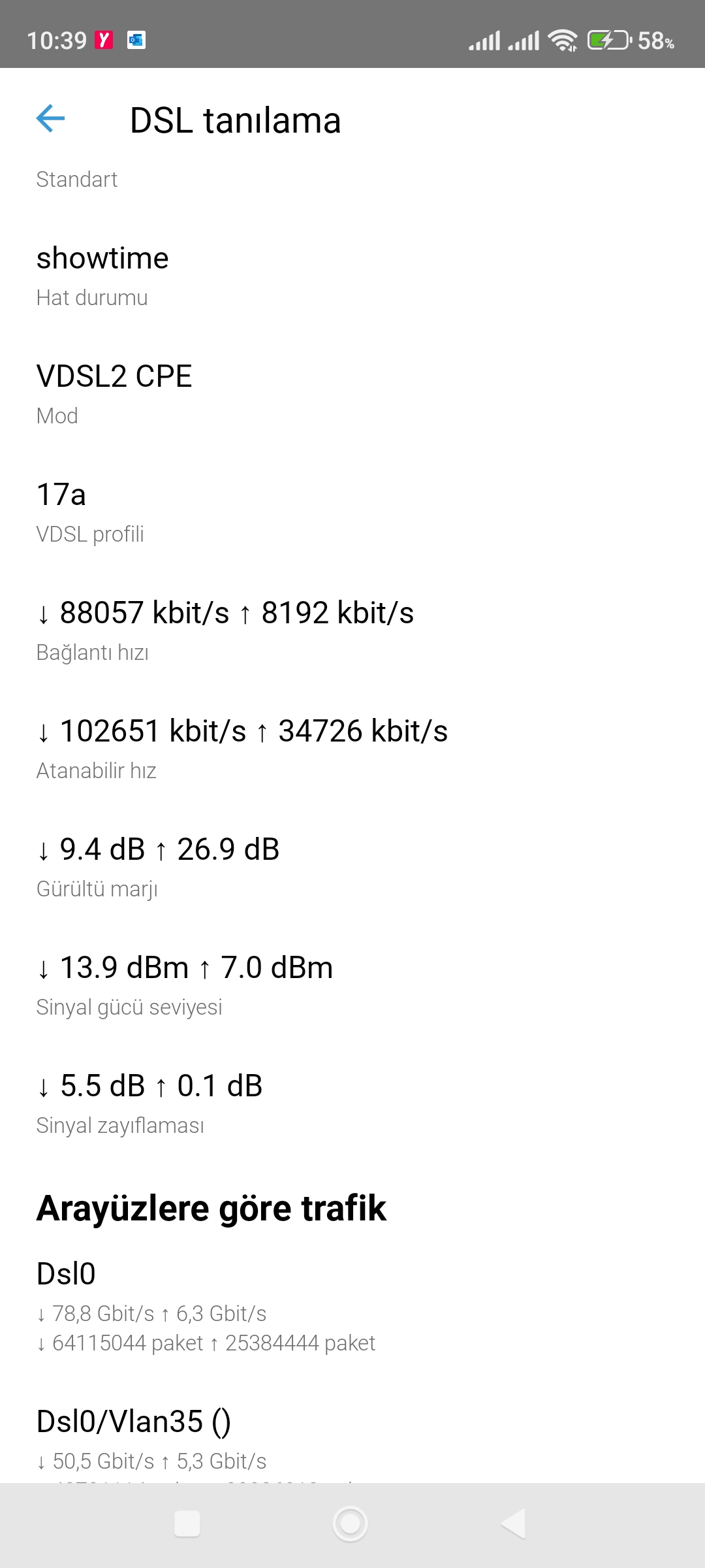

2 yıl
Bendeki değerlerde bu şekilde,snr otomatikte.bugune kadar hep snr 8 değerinde kullandım,son yazılımla otomatiğe bıraktım.daha alt snr değerlerini denemedim,2 ye çeksem mi bende,hat kaldırır mı acaba😁
2 yıl
Bu halde (SNR otomatikte iken) FEC ve CRC hatalarına bakın birde SNR'yi daha aşağılara çektiğinizde... Bir-iki gün test edin kopmalar oluyor mu takip edin. Bunların sonucunda bir karara varırsınız.
Tahminen benden iyi sonuç alırsınız. Hat kopması konusunda mevcut DMT donanım yazılımı oldukça iyi, ondan kaynaklı mı emin değilim ama önceki DMT yazılımı varken daha 8'in altı SNR'lerde FEC ve CRC'ler yüklelip kopmalar oluyordu. Şimdi 2 SNR bile sorunsuz götürüyor...

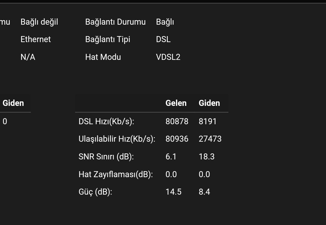

2 yıl
Tam aradığım kişisiniz o zaman siz hocam bu işlerden kaba taslak anlıyorum ayrıntılar bende yok şuanki hat değerlerim bu 50 mbps önerdiler banada fakat ben hız istedim alabildiğim kadar alıyım dedim netspeed te yaparız dediler ama limitte kullandığınız için kopmalar yaşanabilir dediler ama bir sorun yaşamıyorum yaklaşık 20 gündür bu şekilde kullanıyorum snr değerine olumlu etki edermi bu modemler şuanda airties air5650 var 2014te mağazadan alınma sorunu yok ama wifisi sapıtıyor onunda hızda veremiyor pek
