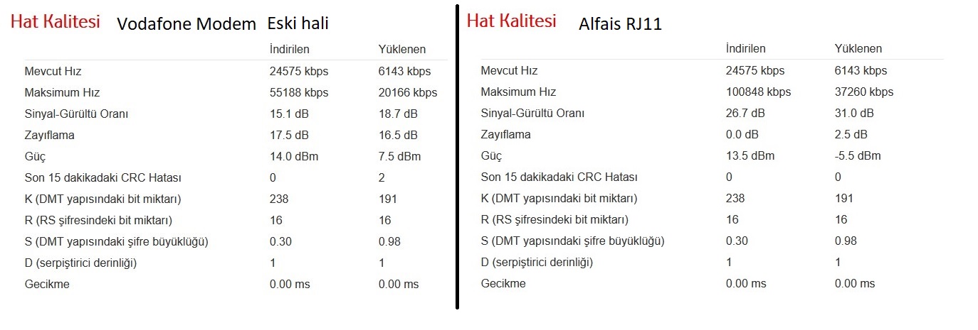

RJ11'i komple tarihin tozlu sayfalarına gömmek lazım... Veri transferi için uygun değil.
Bu keşiflerim sırasında telekomun bina içindeki fiber sonlandırmasınıda buldum. Tutmuşlar DSLAM takmışlar, koy oraya bir switch dağıt dairelere CAT6 ile. Herşey taş devrinden kalma ve iptidai.

Hocam eğer bu değişime Alfais RJ11 kablo sebep olduysa efsane bir çözüm bulmuşsunuz.
Hat değerlerini bir yerden alıp başka bir yere taşımış.
Ben 1-2 yerde okumuştum Rj11 sorununu, ilk işim sizin önerdiğiniz markadan alıp, lehimlemek olacak.
Tam olarak sizin yaşadığınız sorunu yaşıyorum.
Teşekkürler paylaşım için.
Birde nereden aldınız. Ben inceledim sadece uç olarak var. Hazır kablosu varsa harika olur.

Bina içinde fiber sonlandırma var fakat telekomun kapalı kilitli kutusunun içinde. İçini göremedim, oradan dairelere telefon kablosu ile geliyor diye DSLAM varsayımında bulundum.
Telekom ile konuştum imza toplarsanız dairelere GPON ile dağıtırız dedi.

ISS teknisyenleri düzgün iş yapsalar bunlarla uğraşmasak keşke. Arıza kaydıda açtım birşey yok dediler.
Bir RJ11 değişimi ile hız iki katına çıkıyor ve birşey yok ha? :)
Amazon'dan aldım ve sadece uç olarak aldım.
Eğer kablo çekmeyi düşünüyorsanız direk CAT6 UTP çekin, marka olarak Nexans iyidir.

Hocam ankastreden modemin yanına kadar 39 metre %100 bakır Cat-6 çektirdim. Elektrikçide Nekans olmadığı için tavsiye üzerine aldım.
Cat-6 nın ucuna hazır telefon kablosunu yarıdan kesip birleştirmiştim. Yeni 1-2 metrelik kablo olduğu için hiç orası aklıma gelmedi. Dediğiniz gibi belkide RJ11 yılanın başı.
Bir soru daha? Rj 11 ucu direk Cat -6 ya mı çakıyorsunuz, yoksa telefon kablosuna çakıp sonra kabloyu Cat-6 ile mi birleştiriyorsunuz?
Sizin taktikle deneyeceğim.
Teşekkürler.

Türkçe meali; ne kadar az ek o kadar iyi... Ben ankastreden çıkan yeşil-beyaz uca rj11 çaktım ve splitter ile ayırmıştım.

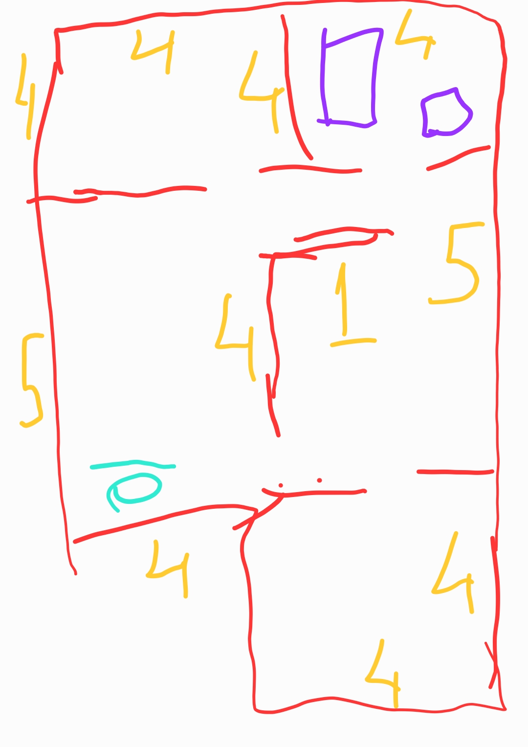

Fakat mesh sistemini kurgulamak istiyorum. 4+1 ev var, nasıl bir kurulum yapmalıyım fikir verebilecek var mı?
Bi tane daha Keenetic (Lite mesela) alsam mesela yeterli olur mu?

4+1 için Viva yanına tekrarlayıcı üzerinde;
kablolu bağlantı yapmayacaksınız Extra
kablolu bağlantı da yapacaksınız Speedster öneririm.
Viva'yı tekrarlayıcı yaparım bütçem var diyorsanız, Hero DSL/Giga/Ultra modellerine yönelebilirsiniz.

Hocam krokiyi aşağı yukarı ekledim, Turkuaz kısımda tv nin arkasına koydum ama önüne de alınabilir. Mor dikdörtgen kısım ise çekim sorunu olan yer, oraya yakın olan yere ara koridor gibi görünen yere yükseltici taktım.Diğer yerlerde çekim sorunu yok zaten. Aşağı yukarı 105m².Duvarlar kalın, ateş tuğlasina benzer şekilde örülü, Modem gücünü kısan en önemli şey tv nin arkasında durması. Kablo kalabalığı olmasın, bir kere koy unut mantığı nedeniyle tv nin arkasına koydum. Tv nin önüne koyunca ciddi bir çekim sorunu olmuyor.

Hocam öyle çok fark olmuyordu tv nin yanında olsa da biraz da ondan arkaya alıp menzil yükseltici aldık ekstradan. Bir de çekim stabilite yönünden mimli bir cihaz olunca fikir alayım dedim, teşekkür ederim. Çatıya alsam mı diye düşünüyorum uydu alıcı kablosu ile birlikte, sanırım öyle bir yol izleyeceğim. Orada konum kaynaklı bir sorun yok ama elektrik kablosu çekince insan çekiniyor bir problem olması konusunda, insanın başına bazı şeyler bir kere gelir :)

CAT6 hiç kullanmadım. DSLAM'dan çıkıp binda içi ankastreye geliyor oradan yine telefon kablosu ile eve.
RJ11 değişimi işe yaramasaydı deneyecektim fakat gerek kalmadı.
