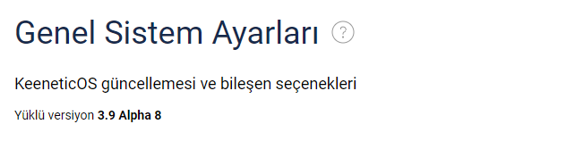

Dostum sorunum çözüldü. 3.8.4 problemli. Geliştirici güncellemerinden en son sürümü yükle.
