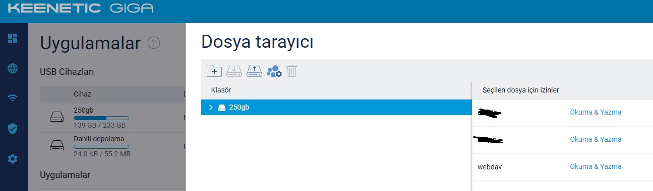

Keenetic arayüzünden formatlama yapılamıyor.
Aşağıda paylaştığım resimde diski seçtikten yukarıda çark sembolünü tıklarsanız sağda ilave menü açılıyor.
Burada oluşturduğunuz kullanıcılar için klasör izinlerini istediğiniz gibi ayarlayabilirsiniz.
Diskin içindeki her klasör için ayrı ayrı ayar da yapabilirsiniz.

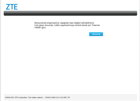

Merhaba,
Adresimde bulunan VDSL altyapının 75mbit'e kadar desteklemesi sebebiyle Superonline bağlattım fakat sürekli kopmalar yaşanıyordu.
İç ve dış tesisatta herhangi bir problem olmadığını söylediler hattı kaldırmadığını söyleyip 35mbit'e düşürelim dediler. Kopmalar her gün oluyorken haftada 1-2'ye düştü.
Sonrasında her hafta işlem yapabilmek için aradığım için modemimi değiştirdiler şimdi haftada bir internet hızım düştüğü için arıyorum ve düzeltiyorlar. Bunun sebebinin de modem olabileceğini daha güçlü modem almam gerektiğini söylediler.
Rica etsem beni yönlendirebilir misiniz ? Sorunun ne olduğunu anlamak için ücretli teknik servis de geldi, modem de değişti, hız da düşürüldü fakat haftada bir şu hatayı alıp internetim 5 saniyeliğine kopuyor ve modem arayüzüne yönlendirilyorum. WAN ayarlarını yapın falan gibi şeyler yazıyor. 20 saniye sonra falan düzeliyor. Ama sürekli yaşıyorum bunu.
Modem/router ne gibi değişiklik yapmam gerekiyor ne öneriyorsunuz ?

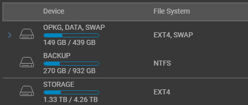

2 yıl
Ext4 formatını bilgisayar üzerinden mi atacağız. Ntfs ve fat32 görünüyor
2 yıl
Ext4 formatı nasıl kullanılır, disk nasıl biçimlendirilir; https://help.keenetic.com/hc/en-us/articles/115005875145-Using-the-ext4-file-system-on-USB-drives
