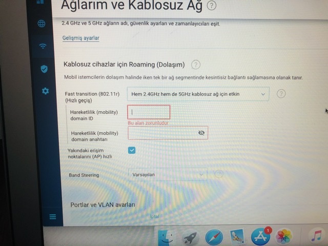

Keenetic air bugun geldi. Once router modunda kurmaya calistim ama sanirim yanlis mod oldu, internete baglanti kuramadi. Zyxel var ttnetin verdigi. Router modunde kurabilmem icin sanirim adsl modemden bisey yapmam lazim anlamadim acikcasi. Sonra access point modunda kurdum ve adsl modemin wifi sinyalini kapattim. Tum cihazlar simdi keenetic üzerinde. 5ghz - 2.4 ghz gecis farketmiyor ama lanet olsun yine yatak odasinda telefon wifi görmüyor. Lite siparişi verdim artik o gelince kapsama alanini genişleteceğim.

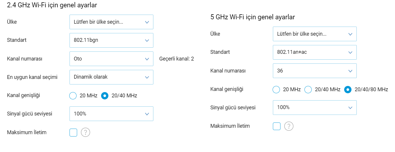

Hocam merhaba bu geçişlerde ben de sıkıntı yaşıyordum. Modem ile aynı odada olmama rağmen 2.4ghz'e geçip uzun süre 5ghz'e geçiş yapmıyordu. Etrafta da bir çok wifi ve cihaz (telsiz telefon, fare, yazıcı vs.) 2.4 ghz kullandığı için hız stabil olmuyor. İsterseniz önce 2.4 ghz yayınını dinamik kanal geçişine alın. Bu işlem sorunu çözmezse ve evin her yerinde 5ghz yayınına bağlanabiliyorsanız iki yayını ayırın böylelikle sürekli 5ghz ile stabil bir hız alırsınız. Ben ayrı olarak kullanıyorum ve ayarları şu şekilde

Hocam ilk çözümü denedim ancak işe yaramadı. Bilgisayarım yine 2.4 Ghz'e geçiyordu. Dediğiniz gibi ayırdım 5 GHZ'e ayrı şekilde bağlandım. Şu an da sorunsuz gözüküyor. Teşekkür ederim :)

Hocam modemini bridge moda al Air Router modda kur kullanıcı adını ve şifreni Air de sonlandır bütün yük Air de olsun sonra lite gelince mesh yaparsın miss gibi olur.

Cok tesekkurler. Bir de hocam bu kablosuz cihazlar icin roaming acmam lazim mi? Acacaksam domain id ye filan ne yazmam gerekiyor?
Bir de modem arayuzune artik ulasamiyor muyum?
Anladim. Lite gelince aktif hale getirmem gerekecek. Mevcut adsl modemin arayuzune artik erisemiyor muyum?
Bu mesajda bahsedilenler: @teknotakip_tr
Köprü moduna aldıysan modemin bir önemi kalmıyor ve arayüzüne erişemezden anca bilgisayarına elle ip vereceksin ondan sonra bilgisayarla modemi kablo ile bağlayıp diğer cihazları çıkartman lazım o şekilde erişirsin
