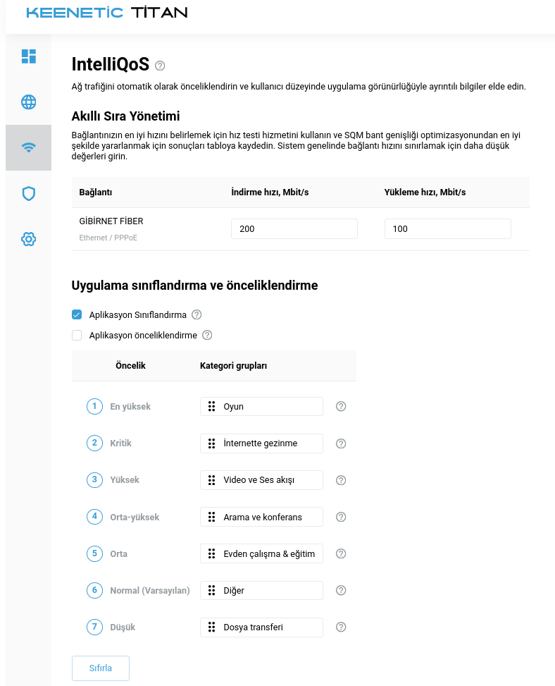

Bufferbloat hakkında epeyce konuşuldu .
Bufferbloat nedir , nasıl yok edilir?
Çok karışık olan bu konu ile alakalı videoyu izlemenizi tavsiye ederim ;
https://www.youtube.com/watch?v=aZsEOxEfGRo&feature=youtu.be
Not: Keenetic ürünlerinde SQM >>> IntelliQoS olarak isimlendirilmiş .
Ayrıca Keenetic SQM'in "CAKE" yani en üst versiyonunu kullanıyor , video sayesinde öğrendim...
Konuya derinlemesine atlarım diyenlere : https://openwrt.org/docs/guide-user/network/traffic-shaping/sqm-details
