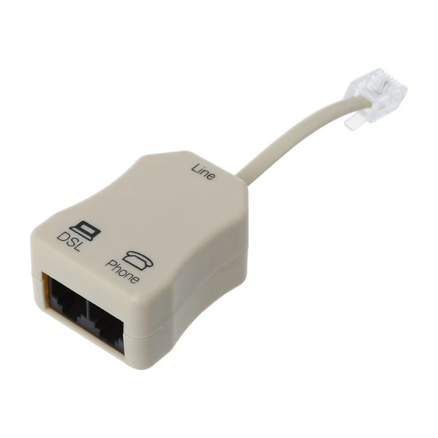

Sanırım DSL kullanıyorsunuz. Splitter kullanarak telefon ve modeme ayrı ayrı bağlantı sağlayabiliyorsunuz. Kutuda vardır ama DSL Splitter olarak satın alabilirsiniz. Böyle olunca telefonu direkt ona bağlar, diğer kısmı da Keenetic Extra (KN-1710) 'ya bağlarsınız.
Keenetic Linear (KN-3110) da 2.el bulabilirseniz onu da kullanabilirsiniz.
Bunlar çözüm olmuyorsa söylediğiniz şekilde kullanabilirsiniz ancak TP Link modemi bridge moduna almanız lazım -ki genelde bu özelliği Telekom custom firmware kullandığı için kapatıyor.

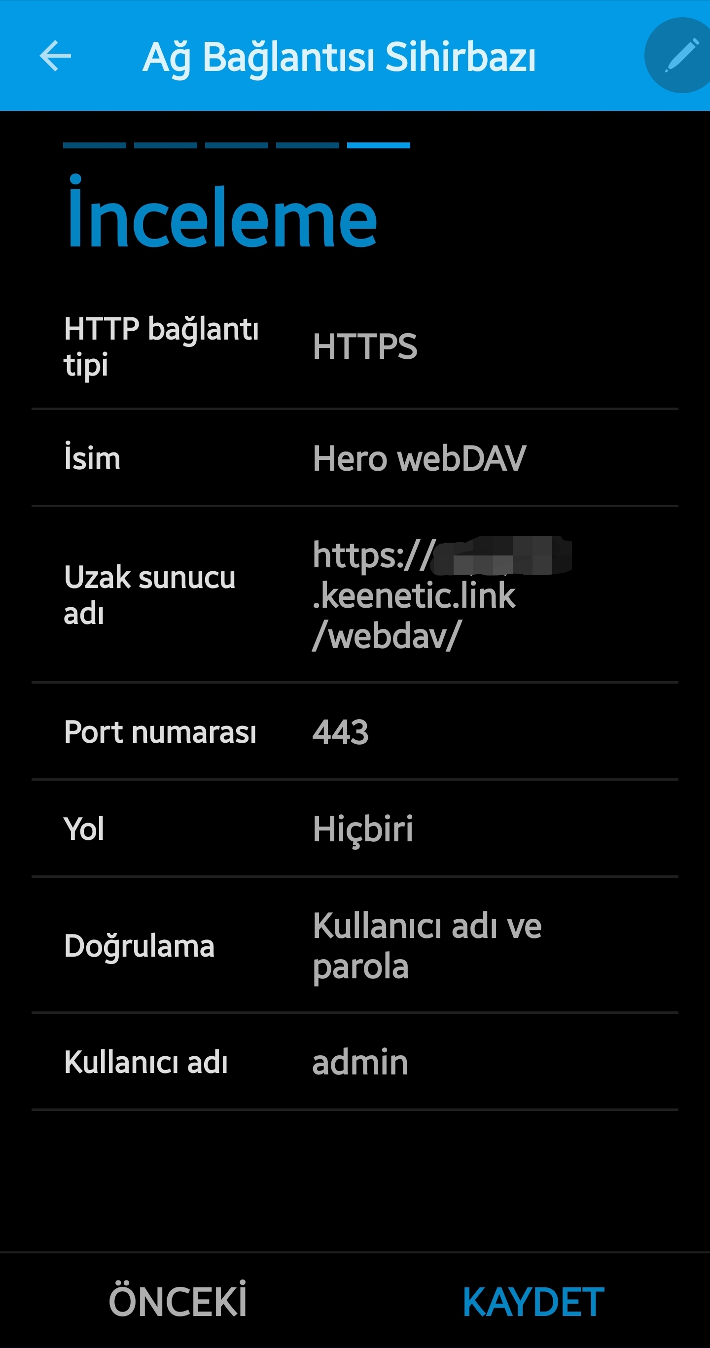

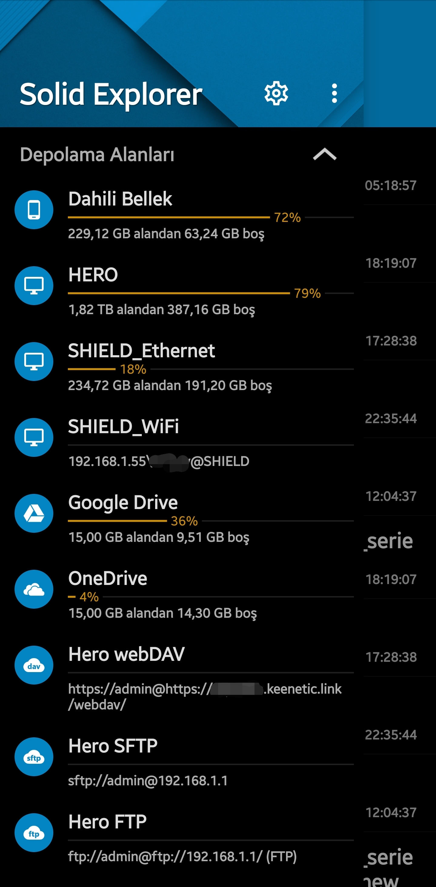

https://forum.donanimhaber.com/mesaj/yonlen/159636619
Soundbar konusunda yazılanların modem ile ilgili kısmını buradan devam etmek istedim, başlık ile ilgisiz olduğundan takip eden eden arkadaşları meşgul etmemiş oluruz.
Telefondan Samsung dahili dosya gezginin webDAV desteği olmasada örneğin Solid Explorer'ın desteği mevcut, ayarlarını paylaşıyorum. Burada en önemli adım Keenetic'in ürünleri ile bizlere hediye edilen KeenDNS hizmetini başlatmak için domain adı almaktır. ***.keenetic.link veya ***.keenetic.pro diye aldıktan sonra admin veya atadığınız başka bir kullanıcı olarak webDAV hizmetini dışarda kullanabilir, takılı HDD'nizdeki verilere erişebilirsiniz.
