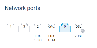

2 Masaüstü pc'm var böyle gösteriyor sorun yaratırmı acaba ?
3 yıl
Data detaylı bilgi vermelisiniz?
Keenetic modeliniz nedir? Muhtemelen 4 portlu 100FE portlu Omni DSL yada Extra DSL=Carrier DSL
100M göstermesi normalç
10 M ise uyku modunda olan PC' de gözlemlenebilir. Uyku modunda değil ise yüksek ihtimal kablonuz sorunlu olabilir. Ayrıca bilgisayarınızın bağdaştırıcı ayarlarına ve sürücülerinin güncel olduğuna da dikkat edin.
Uyku modunda PC. Hero DSL'den alıntıdır.

Carier DSL yeni aldım. Diğer pc kapalı sanırım dediğiniz gibi.

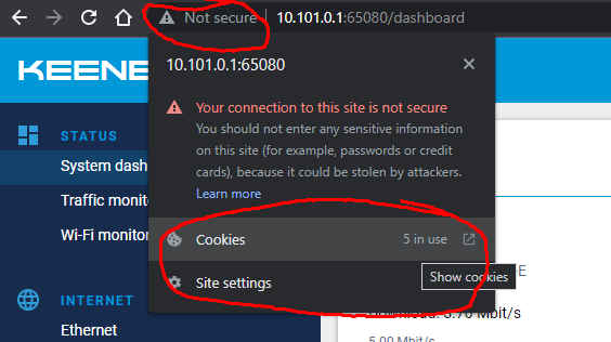

Birde Chrome üzerinden panele giriş yapamıyorum id sifreyi yazıyorum ama hiç tepki yok ne iş anlamadım. Diğer tarayıcılardan giriş yapıyor edge mesala
Bu mesajda bahsedilenler: @KYTECHNGAMING
3 yıl
Chrome tarayıcınin önbelleğini, çerezleri falan temizleyin, düzelir.
Modem arayüzü giriş ekranındayken Ctrl + f5 tuşlarına basın. Sayfaya ait Cache temizlenecek.
Veya gizli sekmeden giriş yapın.

Tarayıcı da 192.168.1.1 geçmişini ve çerezlerini silmeyi deneyin.

Teşekkür ederim sorunum çözüldü dediğiniz gibi yapınca..
@KYTECHNGAMING
Sizede teşekkür ederim.
Dediğiniz gibi kapalı pc de 10m yazıyor. Açılınca 100m yazdı
