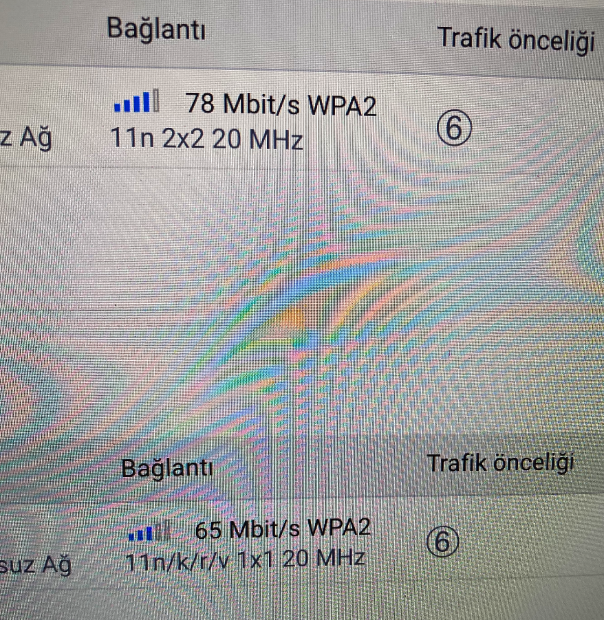

Mesh sistemim güzel oldu fakat routerlar ( extra ve air) birbirine yakın olmasına rağmen air’e yakınken 100 mbps alamıyorum. Daha yüksek hız alabileceğim bağlantı ayarları var mı?
3 yıl
Bende merak ettim. İki cihaz özellik olarak bir birlerine çok yakın. Extrada 4 adet kablosuz amplifier var diye yazılmış. Belkide farkı bu oluştıruyor.
Bende kablolu access point var. Yanındayken 85 Mbitleri gördüğüm oluyordu. Kabloda sorun olduğu için kablosuz repeater moduna aldım. Artık 50 Mbitin üzeri hızları göremiyorum. Yani cihazın ana modeme bağlantı şekli çok etkiliyor.
Uygun ayar öneren olursa deneyeyim bende.

Testi yaptığınız cihazın Keenetic'lerinize bağlantı hızı ve kanalı nedir? Kontrol ettiniz mi?

Kontrol etmedim. Yardımcı routerın yanında 100 alıyorum fakat biraz uzaklaşınca hızım 75, 80 lere düşüyor. Mesh sayfasında iki cihaz arasındaki bağlantı hızı 500 700 falan gözüküyor. Ama ayar değiştirmekten vazgeçtim çünkü gerçekten bağlantım çok stabil.

Mesafe ve engellere bağımlı olarak hızın düşmesi normaldir. Önemli olan ortamdaki parazitten kaçabilen ayarları kullanmak ve jitterin minimum seviyede olması. Wifi deneyimini ciddi etkileyen faktörlerdir.
