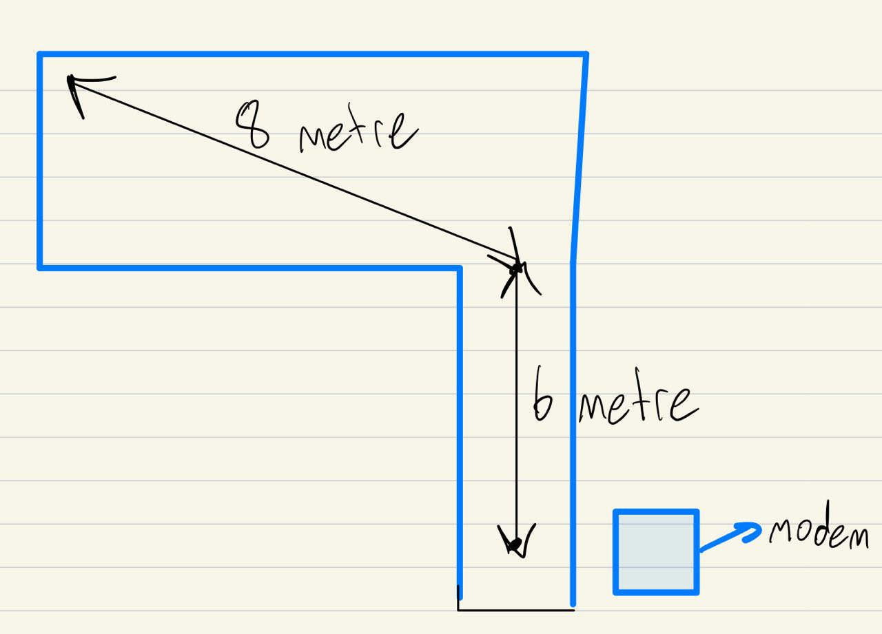

Arkadaşlar Viva,extra dsl ve sprinter arasında kaldım. Viva veya extra dsl alırsam ekstra olarak prize takılan genişleticilerden 1 tane alacağım. Sprinter modelinde wifi 6 varmış ama fotodaki yere interneti ulaştırır mi emin olamadım sizce hangisini alayım?
Son olarak sprinter'da ilk mesajdaki tüm özellikleri kullanabilir miyim modem olarak geçmiyor çünkü < Resime gitmek için tıklayın >

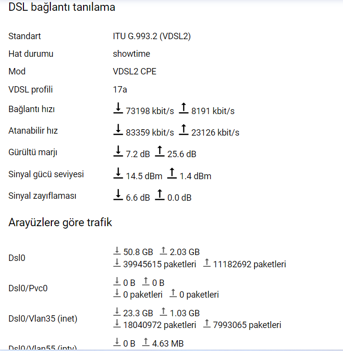

keenetic hero dsl ile aranıza katılmış bulunmaktayım. bu modemi alınca gıbırnet 100 mbite geçtim. mh aradı dediki snr çok düşük. bende dedimki modemde snr ayarı var. o zaman snr yi 11 e ayarlayın dedi. gıbır nms hız profilini 79 a sabitlemiş. bu modem de çok ayar var aşağıdaki verilere göre nasıl bi ayar yapmam lazım. snr ayarını oto da kullanıyorum.
Herhangi bir sorun yoksa ve daha fazla hız için riske girmek istemezseniz kalabilir böyle.
Sizin yerinizde olsam snr i 4 5 e çeker (79max alabilecek şekilde) kullanırım bir süre. Sorun yaşarsam +1 +1 yükseltirim snr değerini. Optimum noktayı bu şekilde bulmuş olursunuz.

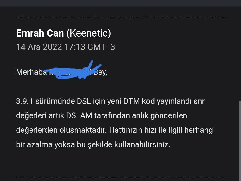

3.8.5'den 3.9.1'e ilk yayınlandığı gün geçtim. Bir süre kullanıp öyle yorum yazmak istedim. 3.8.4 ve 3.8.5 ile SNR 5 olarak kullanıyordum. 2 hafta gibi sürelerde kopma yaşamadan çok az CRC hatası ile kullanabiliyordum.
3.9.1'e geçinde 12 saatte bir kopmalar yaşanmaya başladı. SNR 4 ve 6 denedim sonu değişmedi. DSL teknolojilerinden kapattıklarımı açmayı denedim ama çözüm olmadı.
En sonunda SNR değerini 8 olarak ayarladım. Hız olarak SNR 5 ile aldığıma çok yakın bir değer ile bağlandı ve 2 gündür herhangi bir kopma sorunu yaşamadım. Modemi ilk aldığımdan beri SNR 3-4, 3.8.5 ile SNR 5 kullanabiliyorken, 3.9.1 ile SNR 8 e çıktım.
Çok şikayet ettiğimiz SNR değeri ile ilgili bir düzeltme yapmışlar herhalde. Öyle değilse bile bende artı yönde etkisi oldu. Hala yeni sürüme geçmemiş olanlar için bilgi olsun.
