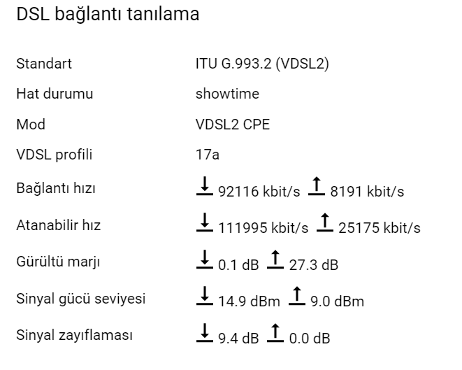

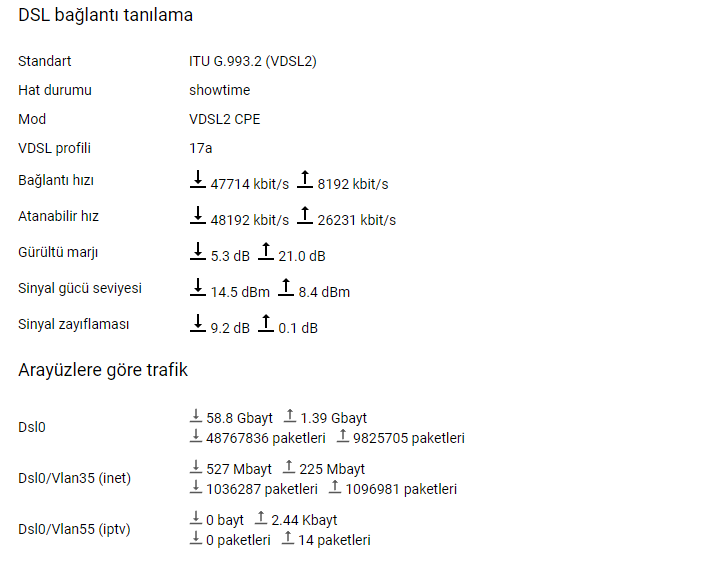

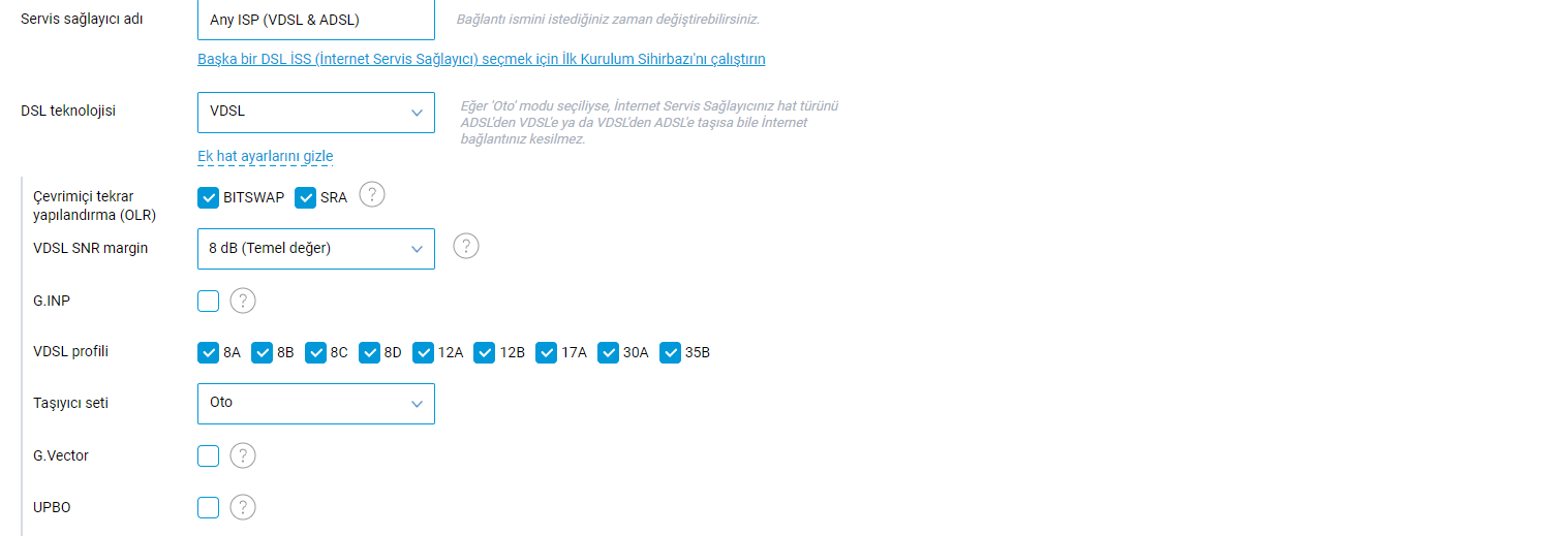

Uzun yıllar Turknet 100 Mbit sorunsuz kullandım. Son 15 gündür değerlerde kendiliğinden düşüşler ve ara ara kopma sorunları yaşıyorum.
Neyse uzatmayayım, arıza kaydı bırakmıştım, Turktelekom ekibi az önce aradı, hattımın 50 Mbit kapasitesinde olduğunu benim ise 100 Mbit kullandığımı söyledi. Laf arasında da saha dolabının zaten pek verimli çalışmadığına dair bişeyler söyledi.
Sanırım üzülerekte olsa söz dinleyip hızımı 50 Mbite düşürteceğim. Yada biraz daha 100 Mbit kullanmaya çalışacağım. Yada 79 Mbit ara hız kademesine geçeceğim. Sorunsuz 4 gün 100 Mbit çalıştı, 2 gündür kendiliğinden 60 Mbitlerde çalışıyor.
Yani arıza kaydı bırakıldığında, genelde problemin nerede olduğu ortaya çıkıyor. Hatta Turknete arıza kaydı bırakacaklar küçük bir tiyo, “port değişimi faydalı olur mu? Faydası olacaksa portu değiştirelim” Gibi şeyler yazınca, genelde ekipler daha hızlı dönüş sağlıyorlar.
4 gün sorunsuz kullandığım hat değerleri aşağıda. Şimdi ise SNR 7, atanabilir hız 60 Mbit lere düşmüş durumda. Yüksek devirde çalışan arabanın duman atması gibi ara sıra kendinden geçiyor.
< Bu mesaj bu kişi tarafından değiştirildi tcebeci1 -- 24 Haziran 2022; 13:26:49 >
Bu mesajda bahsedilenler: @Awwakening
3 yıl
Hattınızdaki düşüşün nedeni Telekom'un müdahalesi sebebiyle oluyor. 4 yıldır Türknet kullanıyorum. Arıza kaydında ne zaman Türk telekom ekibi müdahale etse hız sınırı getiriyor. Arıza kaydı açıp hız profilimin 100mbit olarak güncellemesini istiyorum yazarsanız Türknet gerekli düzeltmeyi yapıyor.
Ağabeyimin evi Çanakkale'nin diğer ucunda. O da Türknet ve Keenetic kullanıcısı. Geçen gün hızı iyice düşünce arıza kaydı açmış. Türk telekom size söylediğini söylemiş. 50'ye düşürtün demişler. Ben modeme bir göz attım. Modeme güncelleme yapmış, SNR 0(sıfır) ile bağlantı ayarı varmış ve 14snr değeri ile bağlanıyor. 7 ye çektim ve sorunu düzeldi.

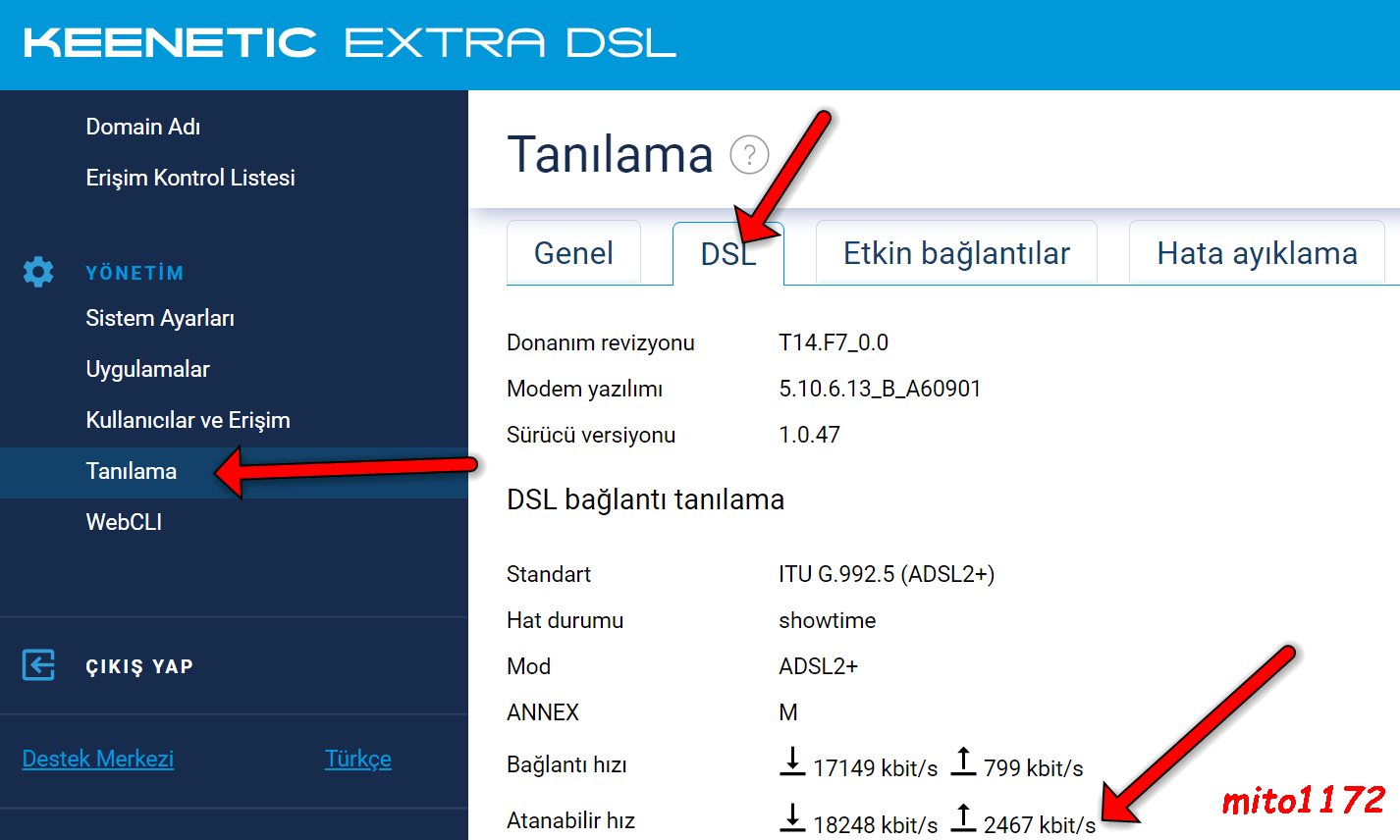

Arkadaşlar bu modemde diyelim adsl den vdsl e geçiş yaptık bir ayarı vardı diye hatırlıyorum o ayar neydi ve nereden yapılıyordu? unuttum ya önceki sayfalarda yazılmıştı sanki?
