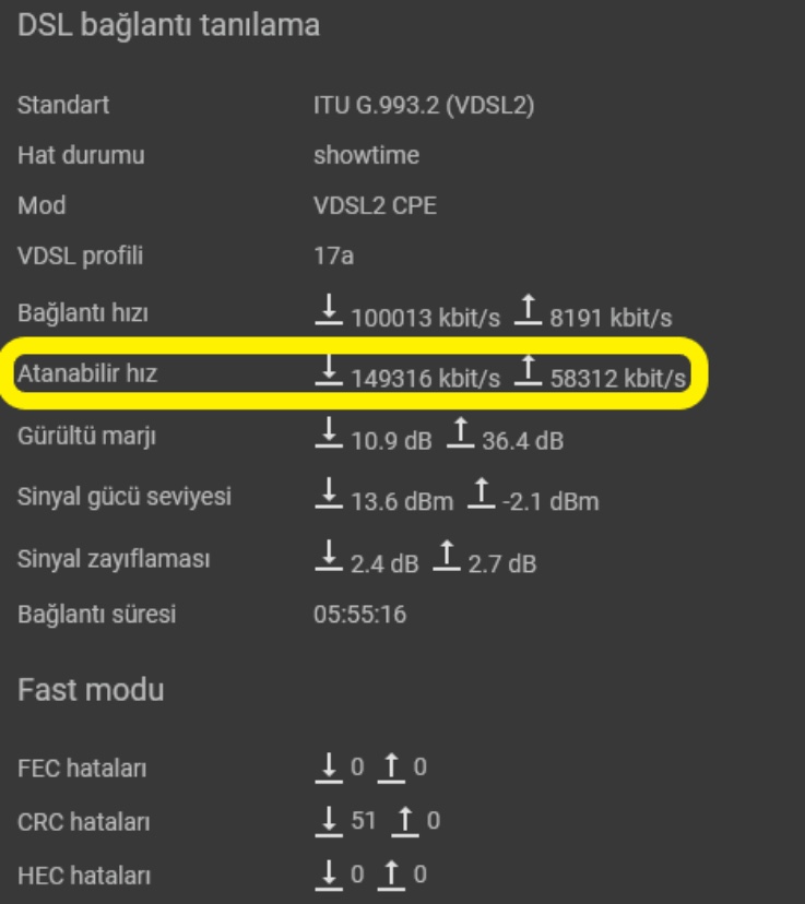

Uzun yıllar Turknet 100 Mbit sorunsuz kullandım. Son 15 gündür değerlerde kendiliğinden düşüşler ve ara ara kopma sorunları yaşıyorum.
Neyse uzatmayayım, arıza kaydı bırakmıştım, Turktelekom ekibi az önce aradı, hattımın 50 Mbit kapasitesinde olduğunu benim ise 100 Mbit kullandığımı söyledi. Laf arasında da saha dolabının zaten pek verimli çalışmadığına dair bişeyler söyledi.
Sanırım üzülerekte olsa söz dinleyip hızımı 50 Mbite düşürteceğim. Yada biraz daha 100 Mbit kullanmaya çalışacağım. Yada 79 Mbit ara hız kademesine geçeceğim. Sorunsuz 4 gün 100 Mbit çalıştı, 2 gündür kendiliğinden 60 Mbitlerde çalışıyor.
Yani arıza kaydı bırakıldığında, genelde problemin nerede olduğu ortaya çıkıyor. Hatta Turknete arıza kaydı bırakacaklar küçük bir tiyo, “port değişimi faydalı olur mu? Faydası olacaksa portu değiştirelim” Gibi şeyler yazınca, genelde ekipler daha hızlı dönüş sağlıyorlar.
4 gün sorunsuz kullandığım hat değerleri aşağıda. Şimdi ise SNR 7, atanabilir hız 60 Mbit lere düşmüş durumda. Yüksek devirde çalışan arabanın duman atması gibi ara sıra kendinden geçiyor.

Hattınızdaki düşüşün nedeni Telekom'un müdahalesi sebebiyle oluyor. 4 yıldır Türknet kullanıyorum. Arıza kaydında ne zaman Türk telekom ekibi müdahale etse hız sınırı getiriyor. Arıza kaydı açıp hız profilimin 100mbit olarak güncellemesini istiyorum yazarsanız Türknet gerekli düzeltmeyi yapıyor.
Ağabeyimin evi Çanakkale'nin diğer ucunda. O da Türknet ve Keenetic kullanıcısı. Geçen gün hızı iyice düşünce arıza kaydı açmış. Türk telekom size söylediğini söylemiş. 50'ye düşürtün demişler. Ben modeme bir göz attım. Modeme güncelleme yapmış, SNR 0(sıfır) ile bağlantı ayarı varmış ve 14snr değeri ile bağlanıyor. 7 ye çektim ve sorunu düzeldi.

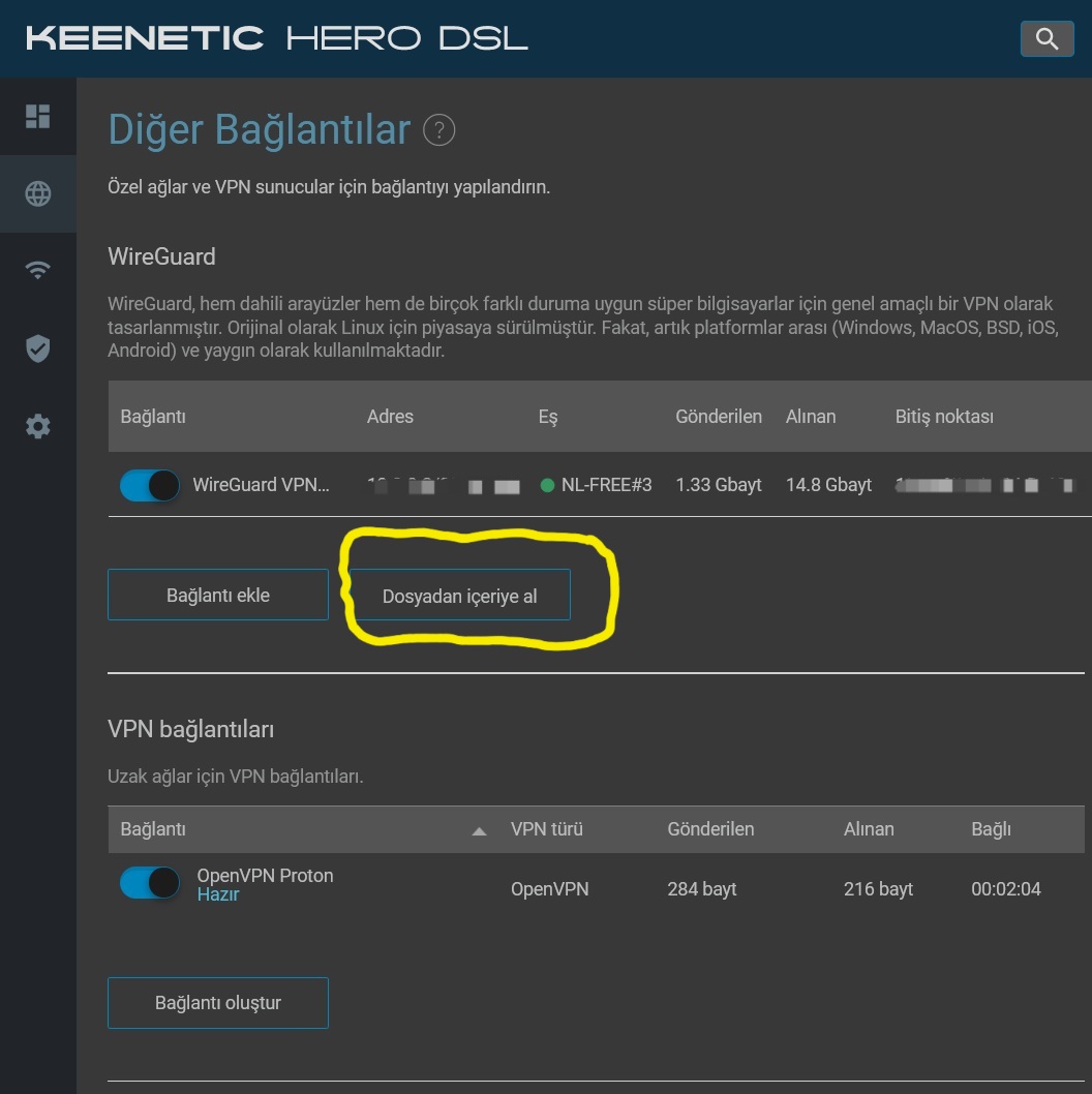

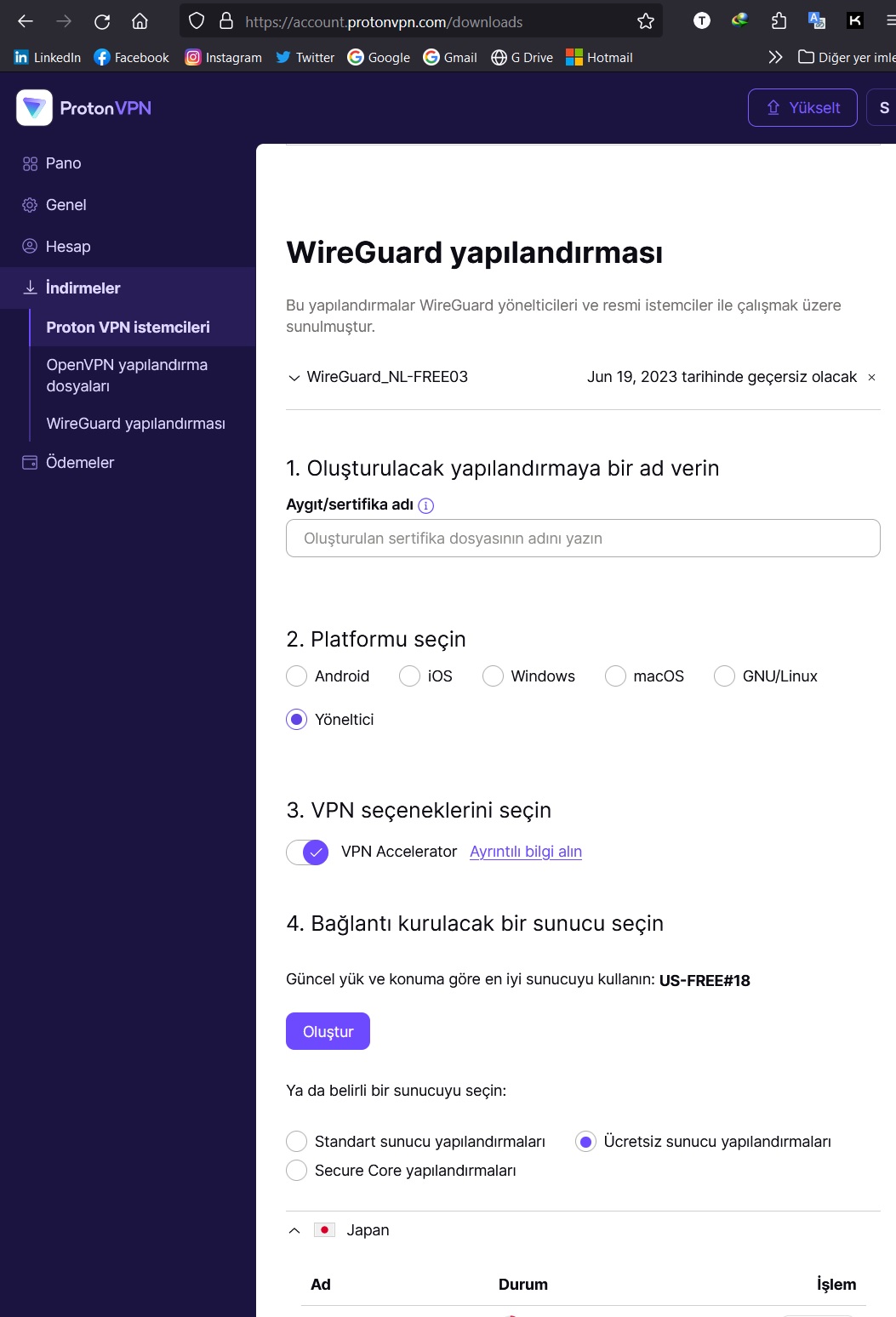

Ben her ikisinde de yaptım ve aslında WireGuard VPN ayarları daha pratik idi.
Önce VPN hizmeti aldığınız aracı firmanın (sizinki SurfShark) web sitesine hesabınız ile girip indirmeler kısmından yönlendirici (router) için özelleştirilmiş yapılandırma ayarı oluşturun; indirin.
Bu dosyaya hiçbir düzenleme yapmanız gerekmiyor. Dosyayı Keenetic ayarlarında WireGuard altında "Dosyadan içeriye al" yapın.

Proton VPN'e ücretsiz üye olup üç ülkenin (ABD, Hollanda, Japonya) sunucuları kullanılabiliyor. Benim hesapta ücretsiz hesap zaten. Denemek için üye olup ayarları test edin; memnun kalırsanız diğer VPN üyeliğiniz bittiğinde geçersiniz.
