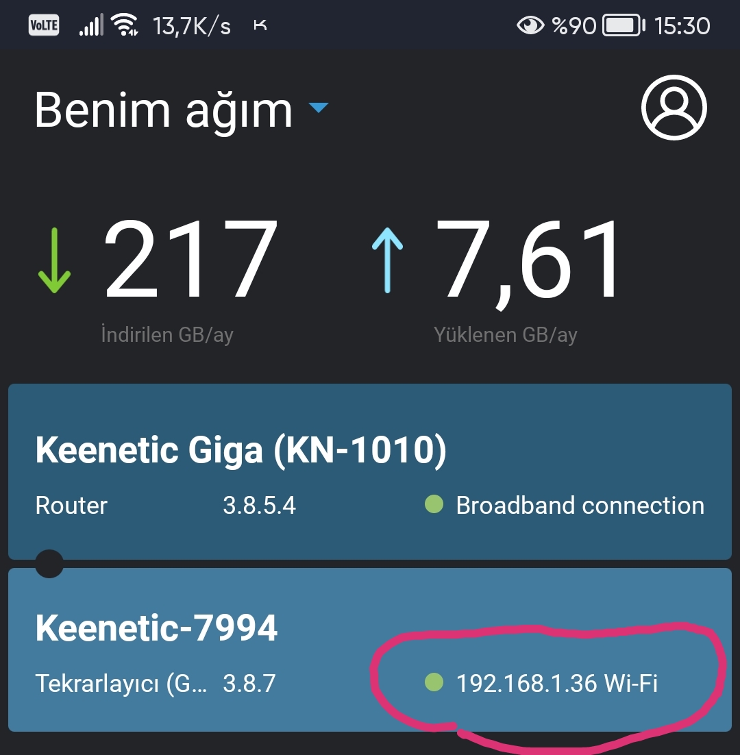

3 yıl
Her iki cihazda kendileri ait son kararlı sürümde.

3 yıl
resimde öyle görünmüyor. dediğin gibi diyelim ki aynı sürümdeler. o aman diğer seçenek, şifreleri aynı tutmuyor olabilir misin? belki de bunu sorun olarak gösteriyordur. mesh sisteminde gerçi şifreleri bağımsız seçim ben görmedim ama keneetic buna müsade ediyor olabilir.
ya da yönetici şifresi ayarlamamış olabilirsin. bazen en basitini düşünmek lazım.

3 yıl
Hocam her cihazın firmware son sürüm numarası aynı olmayabiliyor.
Şifreleri aynı yaptım, farklı da yaptım yine aynı sorun yazısı çıkıyor. Hatta extra yı 2 kez sıfırladım tekrar genişletici olarak kurdum yine aynı konu. Neyse böyle kullanmaya devam edicez. Giga+Extra kullanan varsa daha net cevap alabiliriz belki.

3 yıl
üstteki yeşil renge bakarak yorum yaparsam eğer, alttaki tekrarlayıcı bağlı olmayabilir mi? belki de konumlandırma nedeniyle ana yönlendiriciden zayıf sinyal alıyor olabilir? o g.. den sonra ne yazıyor? üzerine tıklayınca herhangibir bilgi görebiliyor musun?

3 yıl
Exrayı tıklayınca şifre ekranı geliyor şifreyi girdikten sonraki görüntü bu.
Sonra uygulamadan çıkıp tekrar girince yine aynı döngü devam ediyor.
Cihaz sorunsuz çalışıyor, Extraya bağlı cihazları cihazın kendi arayüzünden görebiliyorum zaten.

3 yıl
log detaylarına bak bir de. sorun var ise notlarda yer alır diye tahmin ediyorum.
3 yıl
Ana Router Giganın admin şifresini değiştirince sorun düzeldi hocam. Artık extra için her seferinde şifre sormuyor

3 yıl
@-HKN- 2 kez Extra'yı sıfırlarken, Giga'da mesh kısmından da kaldırmamış olmalısın. Hafızada kalan eski bilgileri nedeni ile "kırmızı sorun" yazmıştır. Önceki hash bilgileri ile ilgili filan muhtemelen. Şifre değiştirerek hashlemeyi yenilemiş olmanız lazım tüm mesh cihazlarında.

3 yıl
Kaldırmıştım hocam. Muhtemelen en başta extra ya Giga ile aynı admin şifresini tanımladım o yüzden her seferinde extra ya giriş için şifre sordu uygulama.
Giga nın admin şifresini değiştirdim artık extra için şifre sormuyor.

3 yıl
Meshe eklerken kullanıcılar kendilerini zora sokuyor.
Router modunda açılan cihaza router modunda şifre konuyor. Burası okey.
Tekrarlayıcı moduna aldıktan sonra yapmanız gereken 2 kere ana cihazda ve tekrarlayıcı da WPS tuşuna basmak ya da kablo ile ethernet portlarından birbirlerine bağlamak. Tekrarlayıcı modunda da tekrar şifre konunca meshe eklemede bir çok problem yaşanıyor.

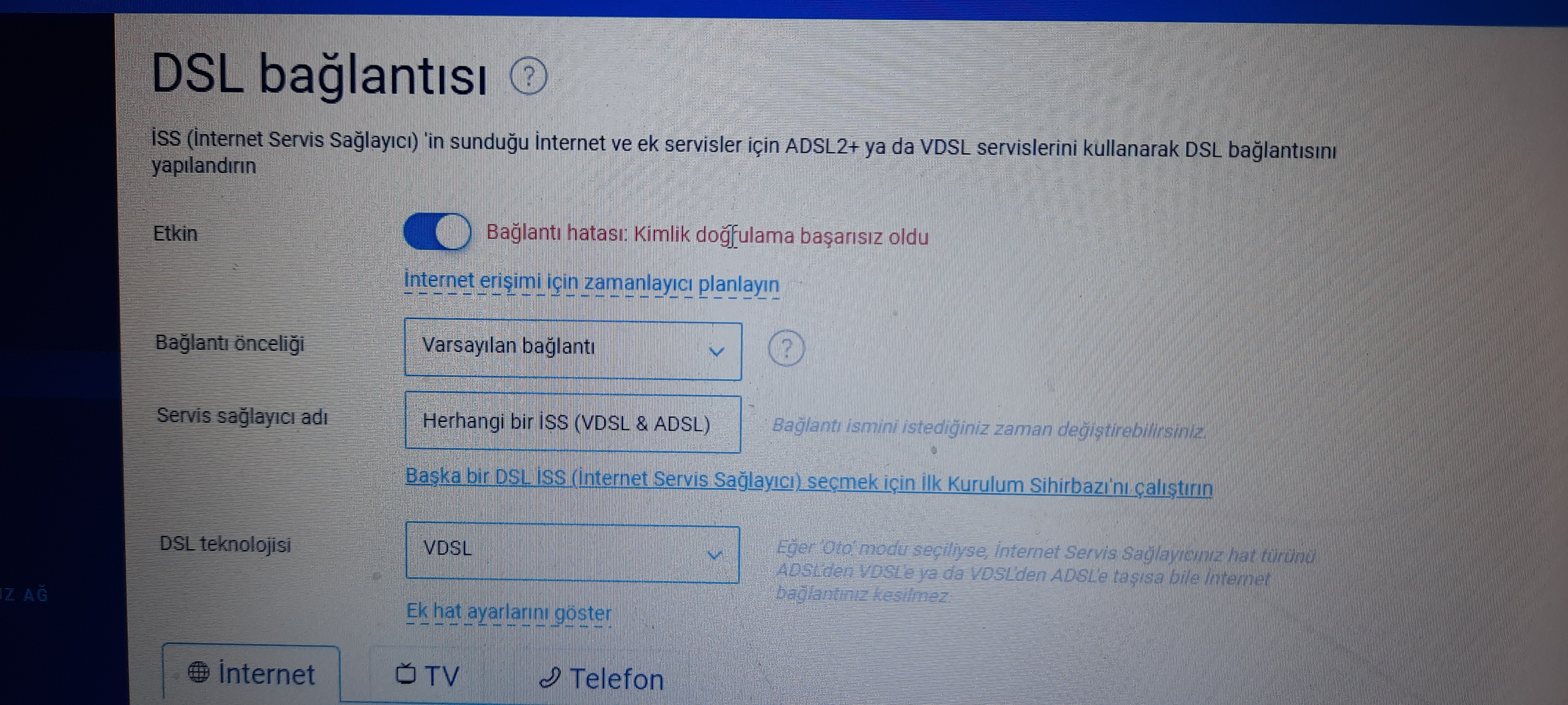

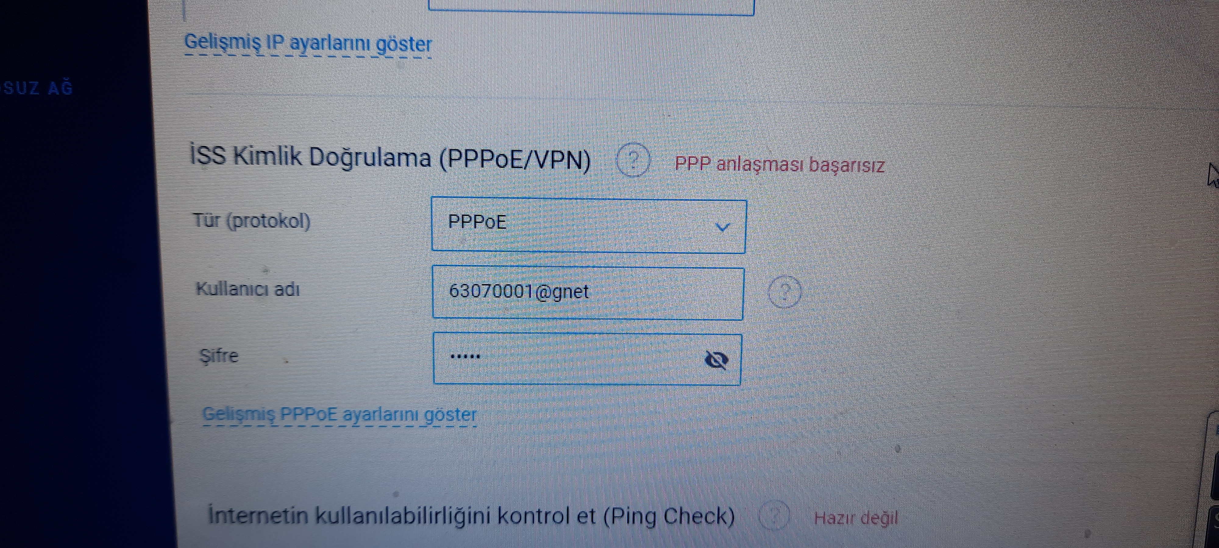

3 yıl
Bu hatalari aliyorum hocam. Gunduz arada gidip geliyodu simdi hic baglanmiyor. Ne yapacagimi sasirdim modem bozuk olabilir mi
