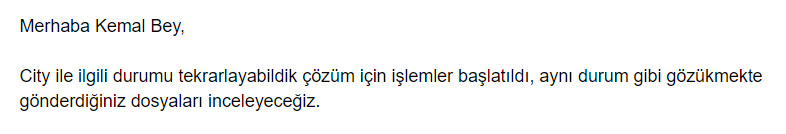

Ben talebimi 12 gün önce açtım. ve cihazı şuanlık benden isteyen olmadı. arkadaşım ise 15/16 gün önce talep açmıştı ve ondan da cihaz isteyen daha olmadı En son 5 gün önce aranarak tekrar cihazlarıma bağlantı yapıldı ve tekrar cihazlarımı kapatıp açmam istendi ve tekrar bağlantı kurulmayınca log dosyalarını aldılar ve durumu üst yönetim inceliyor dediler son 5 gündür farklı bir gelişme olmadı.
Bir çok metotla test ettim. çok nadirde olsa bağlantı kurduğu oluyor fakat 100 kere kapatıp açsam ancak 2 kere bağlantı kuruyor.

Benim konuşmam ve taleplerimin üzerine sizinkiler de tuz limon olmuş. O sıra azınlık olarak talep gelmişti muhtemelen ve cihazı istediler.
Talep açılarak zaten cihazı gönderebiliyorsunuz. Şu durumda genel bir sorun olduğu kanısı var ise önce yazılımsal olarak test ediliyordur.
Keza SMB'de 3.8.a.7 ile bir sorun oluştu. 3.8.b.1 ' den 2 gün önce semptom tekrarlanabildi ve görüldü.
SMB ile ilgili kullanıcı veritabanı cihaz yeniden başlandığında yüklenmiyor.
Düzeltmesi gelecek. Benim bu destek talebim 30 günü geçmiştir.

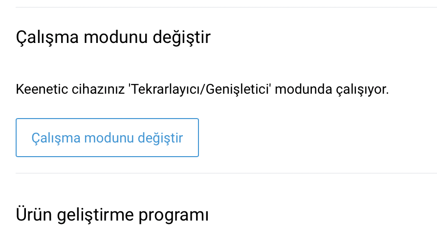

Durum tam olarak şöyle. Giga (kontrolör) cihazımı yeniden başlattığımda veya kapatıp açtığımda city bağlantı kurmuyor. Eğer City in fişini çekip takarsam 1.5 dk da bağlantı kuruyor. Fakat City ne kadar kapanıp açılırsa açılsın sorunsuz bağlantı kuruyor
Geçen gün bir arkadaşım uzaktan bağlanarak cihazların mesh bağlantısı wisp üzerinden gerçekleştirdi yaklaşık 2-3 saat boyunca sıkıntısız mesh kurdular. giga cihazımı bu süre boyunca 3/4 kez yeniden başlattım fişini çekip taktım sorun yaratmadı düzeldi diye sevinirken gece 2 de yatmadan önce son defa gigayı yeniden başlat yaptım ve sorun yine tekrarladı. dün tekrar cihazlarımı resetledim ve hala aynı maalesef.
