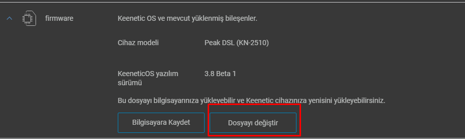

Hero DSL 3.7.3 FW. Telegram grubumuzda bir arkadaşın yüklemesidir. Onun bileşen listesi ile yüklenmiş olur bu dosya ile. Ayarlarınıza birşey olmaz. https://dosya.co/jmzptrsl3zsz/KN-2410_stable_3.07.C.3.0-2_firmware.bin.html Sistem ayarları altında Firmware > Dosyayı Değiştir ile bu sürüme dönebilirsiniz. < Resime gitmek için tıklayın > |
