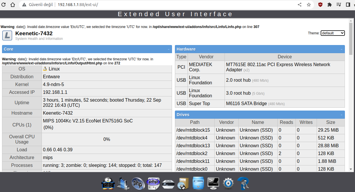

Keenetic cihazlarınız için EXT-UI "Genişletilmiş kullanıcı arayüzü "
İlk mesaja eklenmiştir ...
Not : OPKG içerir ...

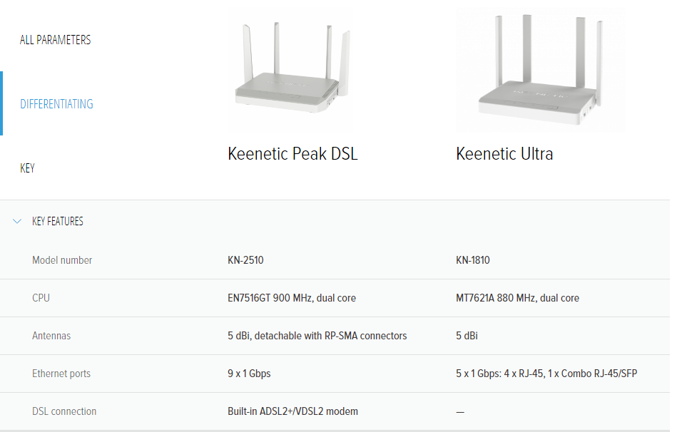

Peak DSL ile Ultra arasında ne fark var ? Hangisi daha iyi ?
3 yıl
Aynı ürünler diyebiliriz. Peak DSL' de modem özelliği ile birlikte 8 port ekstrasi var.
Peak DSL = Ultra SE (bölge adı farkı)
Dün birkaç adet tedarik için yardımcı olundu.
Bu mesajda bahsedilenler: @Benizakura
3 yıl
İşlemcileri de farklı sanki ?
Bu mesajda bahsedilenler: @KYTECHNGAMING
3 yıl
İnternet DSL değil ise. (Fiber internet ise)
8 adet ethernet portuna ihtiyaç yok ise veya ihtiyaç var ise elinde hali hazırda zaten bir switch var ise
İkisi arasında 1000 TL fark vermeye gerek yok Keenetic Ultra alınmalı
3 yıl
Ee doğal olarak. Biri router biri dsl router. işlemcileri de ona göre.
Biri EN (EcoNet-xDSL SOC) serisi biri MT serisi (Hepsi Mediatek) 20mhz farkı söylemeyin :)
