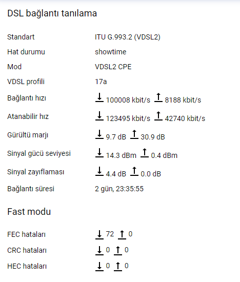

Keenetic Android app uygulaması güncellenmiş,dsl tanılama bölümü kalkmış.ne alâka böyle bir saçmalık yapmışlar,ben nerden bakıcam şimdi bağlantı değerlerine

Yani hocam. 25.2 SNR'ye karşı yine bu kadar CRC üretmesi akıl alır gibi değil. Mesafeye göre yüksek kapasiteler alabiliyorum ama nasıl bu kadar yüksek CRC'ler alabildiğimi halen bilmiyorum. Sinyal zayıflaması yani bilmiyorum yukarıdaki arkadaşın (adını bir türlü etiketleyemiyorum kusra bakma ) dediği gibi hattım o kadar problemli olabilir mi ki sizce?
Bu mesajda bahsedilenler: @KYTECHNGAMING
3 yıl
Sizdeki zayıflama mesela 1.8 dB. Muhtemelen saha dolabına bayağı yakınsınız. Tahminen 20-25 metre. Benimki ise 14.9 dB ve uzaklığım 562 metre. SNR'yi 1 dB'e alınca maksimum 74000 kbps kapasitem oluyor ama deli gibi CRC ve FEC basıyor. 0 dB'e çekince hem hat gürültüsü - değerlere düştü hem de hiçbir şekilde bağlanamadı. Bir yerden sonra modem tamamen tıkandı kapayıp açıp SNR'yi yeniden 8'e çekmiştim.

Evet hocam, saha dolabına uzaklığım 51 metre. Şöyle de bir durum var, şu an geliştirici sürümünün son halini kullanıyorum. Daha önce 3.8.5 sürümünde 400 milyona yakın FEC 3-4 milyon arası CRC hatası alıyordum. İlginçtir geliştirici sürümü bu konuda daha stabil.

Zayıflama zayıflama zayıflama. Tesisatta belliki bir şey var. Evet bu da CRC üretimine sebep olarak nitelendirilir.
Mesela kardeşimin şu an yaşadığı yerde 100mbit tarife veririrz dediler maks 50 alabiliyor. Ben tesisatından bile şüpheleniyordum. Zayıflama 5-6 değerlerinde.
Hero DSL yolladım kendisine.
8SNR değerleri: 45-48 mbit arasında geziniyordu. CRC'si makul değerlerde idi. Tesisat problemi olmadığını düşünüyorum.
4SNR ile dünden beri değerleri - 2 SNR'ye kadar zorlama düşüncemiz var. Bakalım.

Hocam ters olan durum şu: Asus modemimde daha yüksek hızlarda bundan çok az CRC'ler alıyordum. 55 Mbps hızda 14 GB boyutlu bir dosyayı indirmeyi bitirdiğimde maksimum 7-8 CRC almıştım (tabi sonradan bir anda 1000 adet bastı). Ama onu kullanamam çünkü hem 10 dakikada zorla DSL bağlantısı kuruyor hem de sebepsizce kopmalar yapıyor. Keenetic'den yine memnunum tabi. Sadece CRC olayı sıkıntı. Normalde kutu değişimiyle falan çözülebilir çünkü kutu bayağıdır orada direğin tepesinde yıllar yılı duruyor. Üstünden ne karlar, fırtınalar, yağmurlar geçti ki. Ama olmuyor çünkü Türk Telekom çok iplemiyor o ayrı. Bakalım bulunur bir çaresi. Yine de Keenetic'den özellikleri bakımından fazlasıyla memnunum.

Hocam 51 metre olmasına rağmen aldığınız değerler nedense çok ucu ucuna. Aynı mesafede olan bir tanıdığım var. İnterneti kurmayı başaramamıştı ben kurmuştum ve 140-150 Mbps civarı kapasitesi vardı. 14 dB SNR ise cabası. Sizinki çok ucu ucuna. Hattınızda problem var gibi duruyor ama emin değilim.

2 dsl hattını sadece mesafeye göre karşılaştırmak yanlış.
Arkadaşın hattında bir anormallik gözükmüyor.

Hattım stabil çalışıyor, bina içerisindeki ankastre kutusundan doğrudan modeme tek parça cat5 hat çektirdim. Turknet kullanıcısıyım 85mbps hız alabilirsiniz diyor sitesinde ama snr sayesinde bu 99999kbps ye kadar çıkıyor. Eğer snr değeri standart yaparsam 85mbps sabit kalıyor ve bu durumda FEC - CRC 0 oluyor. Benim ki biraz aç gözlülük :)))
