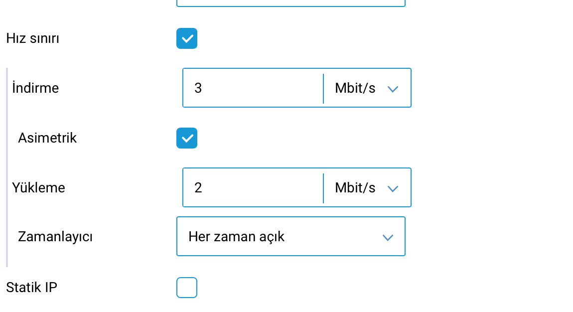

Verdiğin linkte Bufferbloat için önerilerden biri olan AQM i Keenetic zaten sabah söylemiş desteklediğini SQM soran başka bir arkadaş için.
Bunun dışında oyun bilgisayarında ayrıca batn genişliği atayarak diğer kulalncılardan etkilemeden hassas iletişim istediğin cihazlara öncelik tanırsın. Bende Beta1 var ve çok güzel çalışıyor upload download. yazılımını kontrol et istersen ,
yine specifik olarak Keenetic e yazarsan hangi uygulama hangi program nasıl bir test yapıyorsun, ne bekliyorsun kesin ilgilenirler. incelerler. öncelikle dügüzn çalışmıyor dediğin bant genişliği atamasını servile kontrol etmende fayda var.
Benim hattım 50/4Mbps 3/2 ayarladım. test programının verdiği değer.
