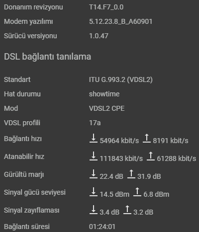

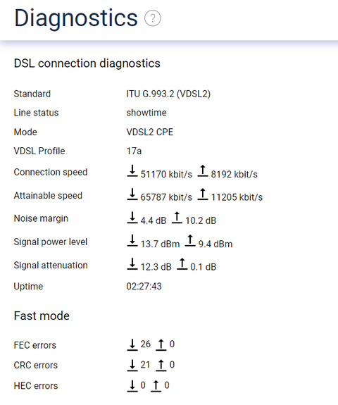

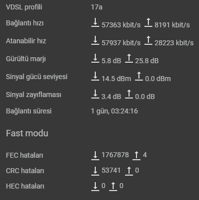

İnanılmaz tutarsız bir alt yapıya sahibim. Elektrik kesintisinde bile değerler değişiyor. Hızı 50 Mbite sabitlediler, 4 gündür sürünen hat tekrar normal değerlere yükselmiş. Fakat yanılıpta tekrar hız yükselttirmeyeceğim.
3 gün önceki değerler. İkisindede SNR 11 e ayarlı, yalnız SNR ayarınında pek tutarlı çalışmadığını belirtmeliyim. ( soldaki kafayı duvara vuran ben, sağdaki iki şeytanda modemin SNR oyunları )

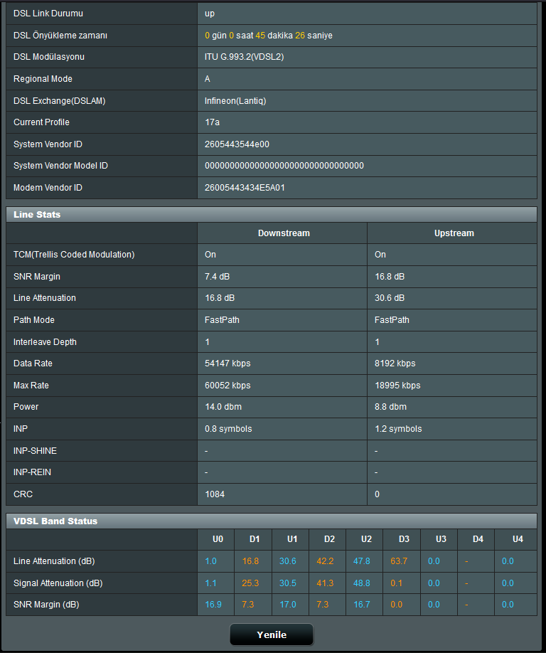

ASUS modemi takıp 9 GB dosya indirmesi gerçekleştirdim ve 3 kere de nPerf üzerinden hız testi gerçekleştirdim. CRC normalde 4 olması lazımdı da ben o sırada modemle uğraşıyordum bir anda 1080 adet CRC ekranda belirmişti. Keenetic'den çok fazla dayandı modem. Normalde Keenetic'de bu değerlerle işlemleri yapsaydım önce CRC 200.000'e kadar çıkardı sonra bağlantı sorunları çekerdim.
ASUS modemde yaptığım DSL ayarları bunlar.

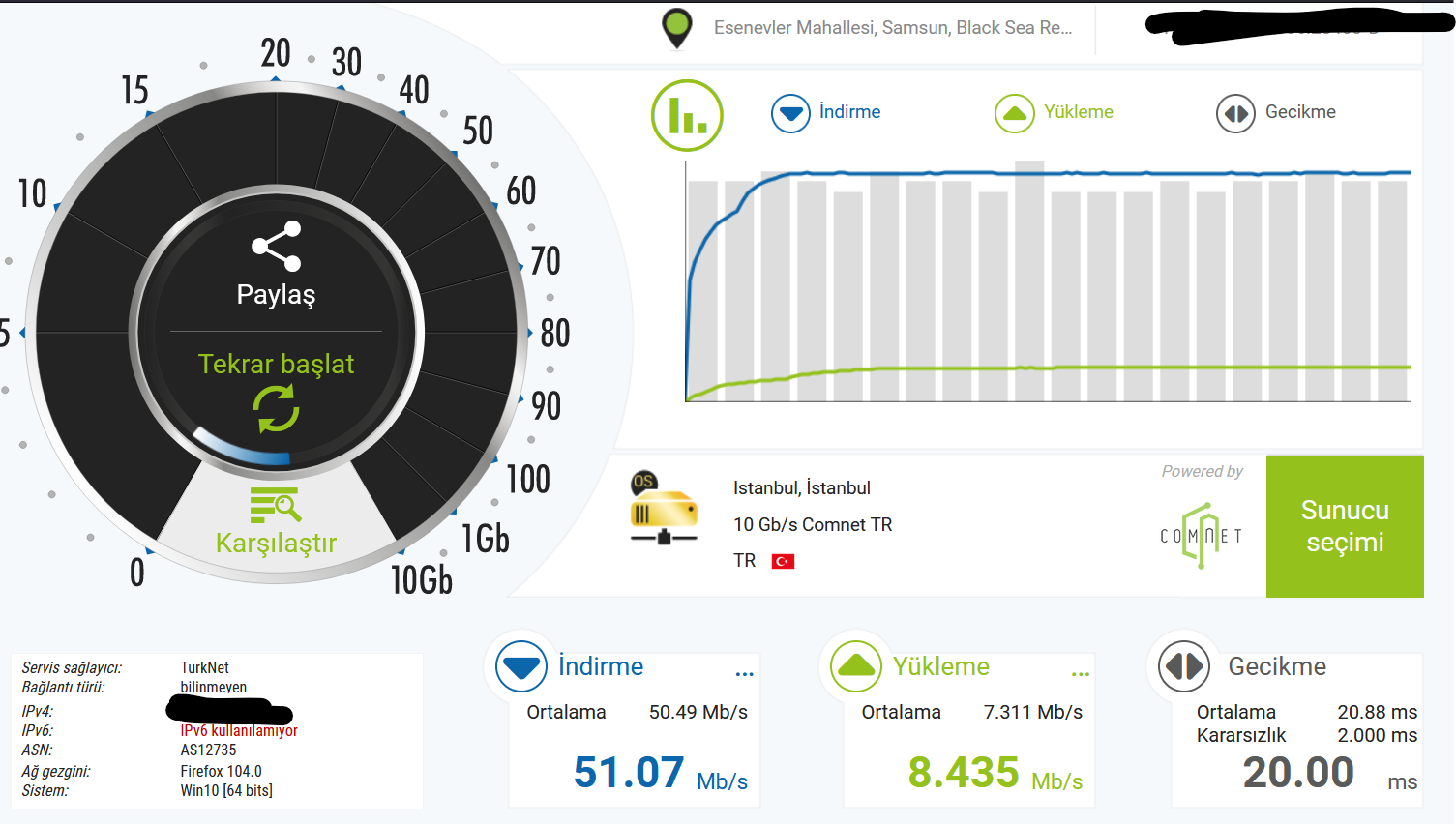

nPerf hız testi sonuçlarım. Normalde samsun sunucusuna bağlanırdım ama nedense bu gün TürkNet sunucuları kapalı. Samsun sunucusuna 5-6 ping alıyordum. Konumum ise Ordu.
Bu kadar nasıl dayandı anlam veremiyorum. Demek ki hattım kırılgan değil de Keenetic çok kırılgan. Normalde şimdiye kadar yüzbinlerce CRC hatası almıştım ve durduk yere hattımda yavaşlamalar olmuştu. Diğer şaşırdığım nokta ise WiFi üzerinde yine buna çok yakın hızları sabit bir şekilde alabiliyorum. Keenetic olsaydı hız bol bol dalgalanırdı.

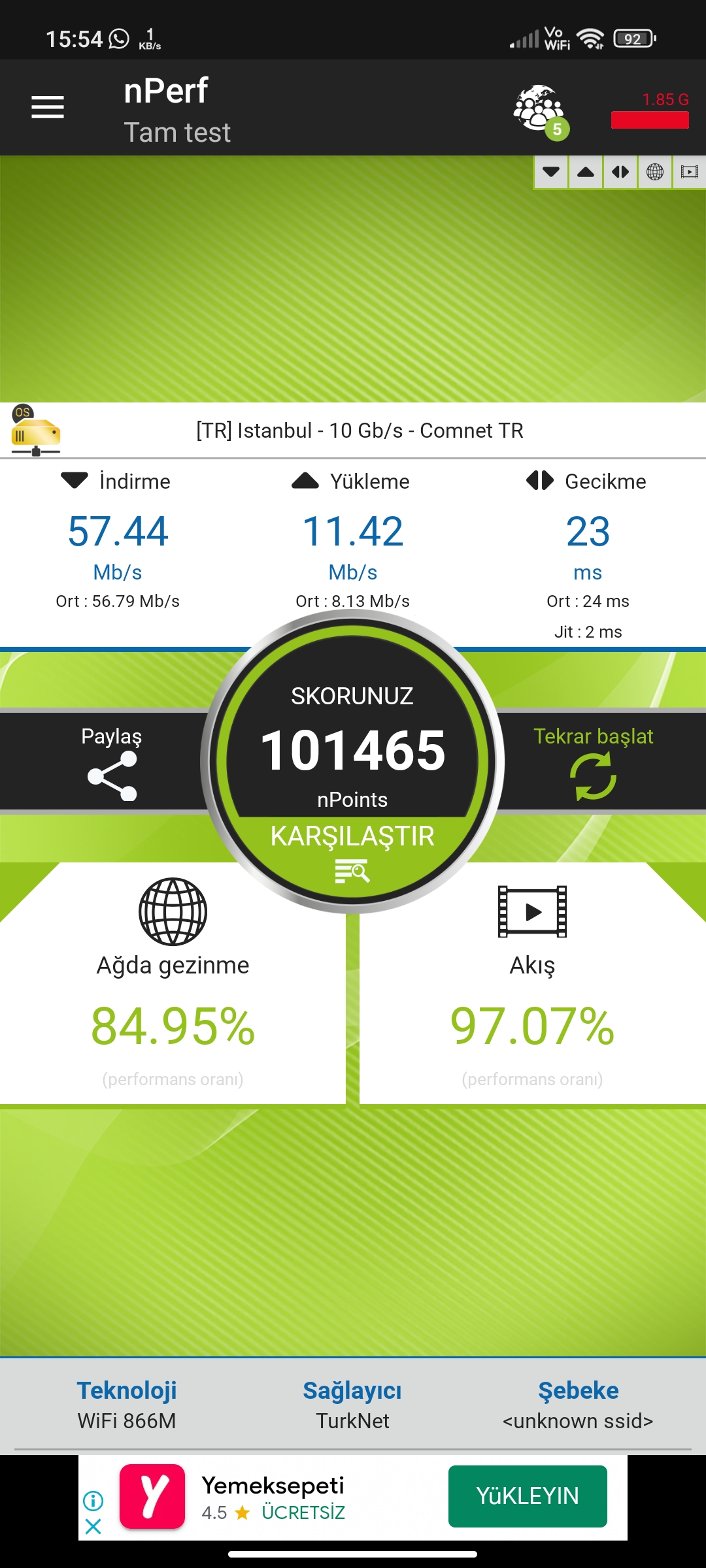

Son olarak ise mobilde 5 GHz ile yaptığım nPerf tam test sonucu.
