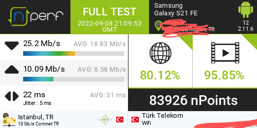

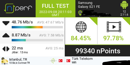

Hocam nPerf "Ağda gezinme" kısmında harika puan almışsın. Ben hayatımda 70% e bile yaklaşamadım. 50-60 arası gidip geliyor.

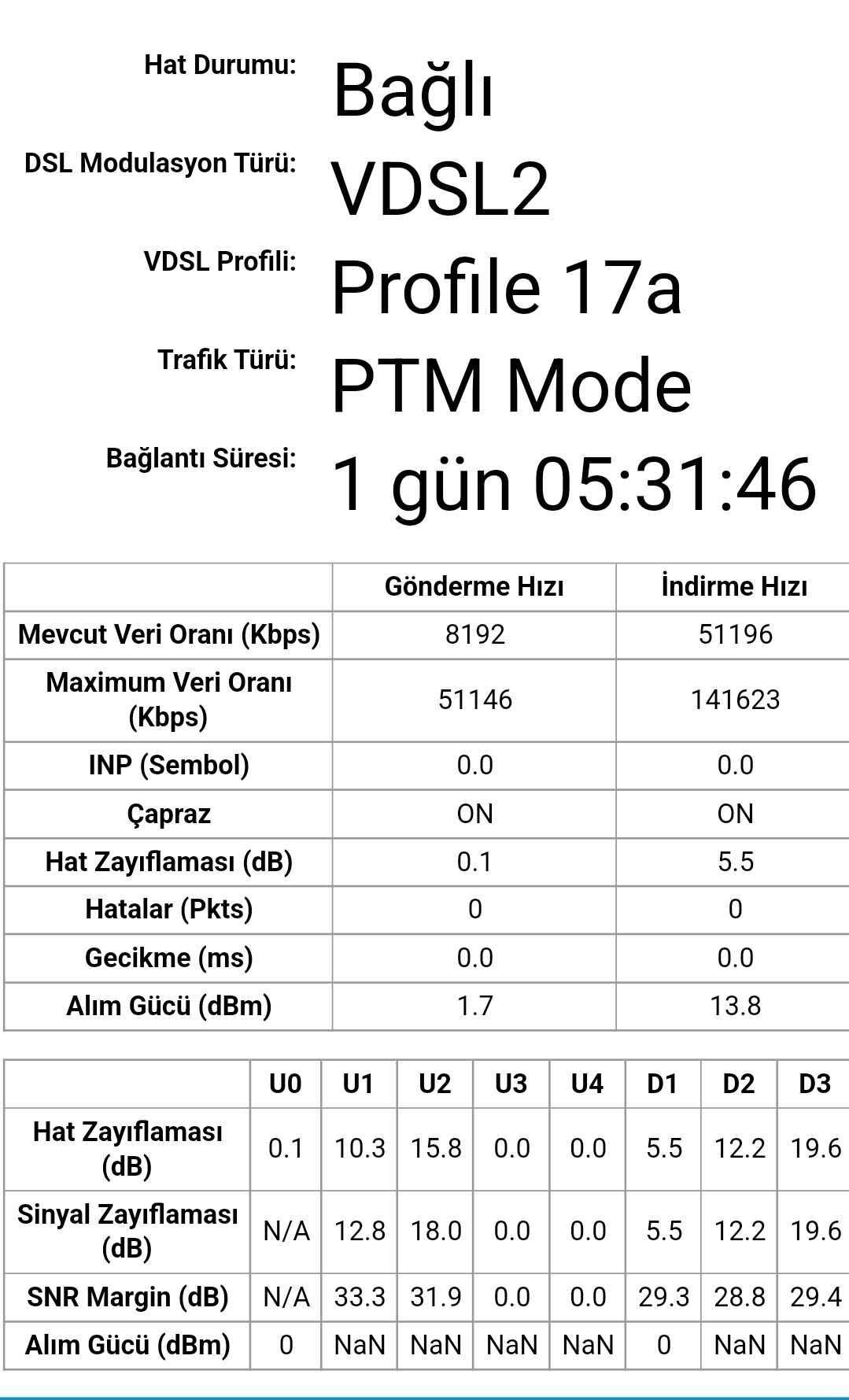

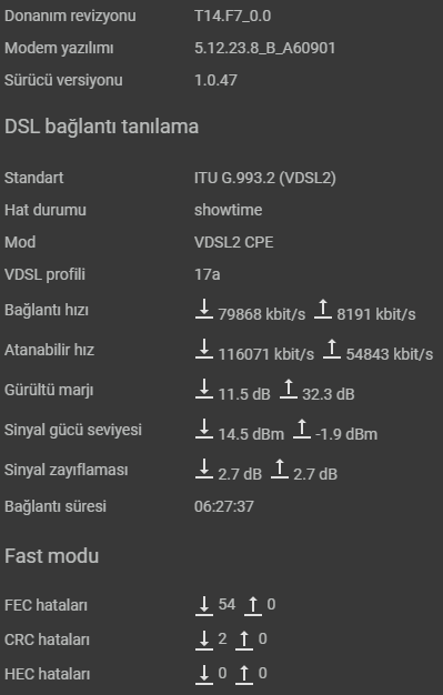

Hocam sizdeki Line attention (hat zayıflaması) var sorun yaşıyorsunuz, makul bir sebep. Fakat benim değerler çok iyi olmasına rağmen alt yapı tutarsızlıklar oluşturuyor. Hero ve Zyxel e kafayı yedirtiyor.

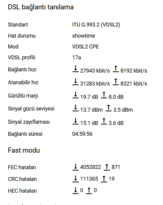

Yine o zayıflamaya bu hızlara iyi bile çıkıyorum hocam. Üzüle üzüle Keenetic modemi geri taktım desem yalan olmaz. Keenetic özellik bakımından çok zengin ama DSL hattında çok kırılgan.

Doğru düzgün bir işlem yapmadığım halde şu an boş yere patlayan CRC bu halde. Gerçekten artık sinirlere boğuluyorum. Ne var bu kadar patlak verecek anlamıyorum ki.

3.9 A8 kullanıyorum. Ama çok fark etmiyor çünkü kararlı sürümde de böyle patlayıp duruyor CRC.

Öncelikle iyi forumlar, hali hazırda tt net vdsl hattımı biraz acele biraz mecburiyetten TP-Link VC220-G3U Modem ile kullanıyorum. Evde çok fazla cihaz yok ama arka odalarda çekim problemim mevcut, bunun için tp-link wa-855re menzil genişletici cihaz aldım. 2.4ghz bandı nedeniyle en fazla 22 mbit civarı hız alabiliyorum normalde 50 mbit iken hızım. Mevcut modemim gayet stabil/paket kaybı vs yok. Tek problemim uzak odadaki hız kaybı, bunun için onemesh desteği de olan re505x/605x/705x gibi wifi6 destekli bir menzil genişletici almayı düşündüm. Sonra benzer fiyata wifi6 destekli router lar radarıma girdi. Evde fazla ağ ürünleri kullanmak istemiyorum, keenetic hero dsl modem ya da herhangi bir router ürünüyle bu çekim ve hız kaybını çözebileceğim en mantıklı çözüm nedir? Tek cihazla uzun süre işimi görmek istiyorum açıkçası, fikrinize ihtiyacım var. Hat değerlerimi ve nperf sonucumu da ekliyorum.
