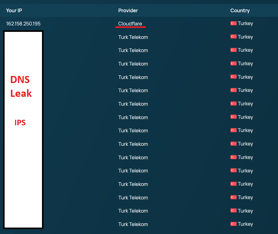

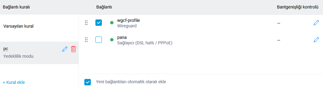

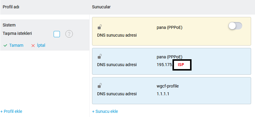

WireGuard kullanırken DNS leak oluyor. Ayarlarda mı bir hata yaptım deüitşirip deneyincede sızıntı var.
DNS önbelleğini sildim amayaptığım testlerde hala sızıntı var.
ipconfig /flushdns
ipconfig /registerdns
ipconfig /release
ipconfig /renew
netsh winsock reset
https://hide.me/tr/dns-leak-test
https://ipleak.net
https://surfshark.com/dns-leak-test
https://browserleaks.com/dns
https://www.dnsleaktest.com
https://whoer.net/dns-leak-test
https://www.astrill.com/tr/dns-leak-test

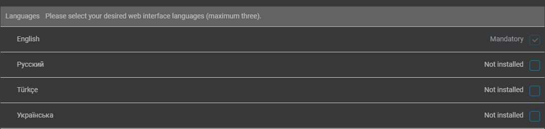

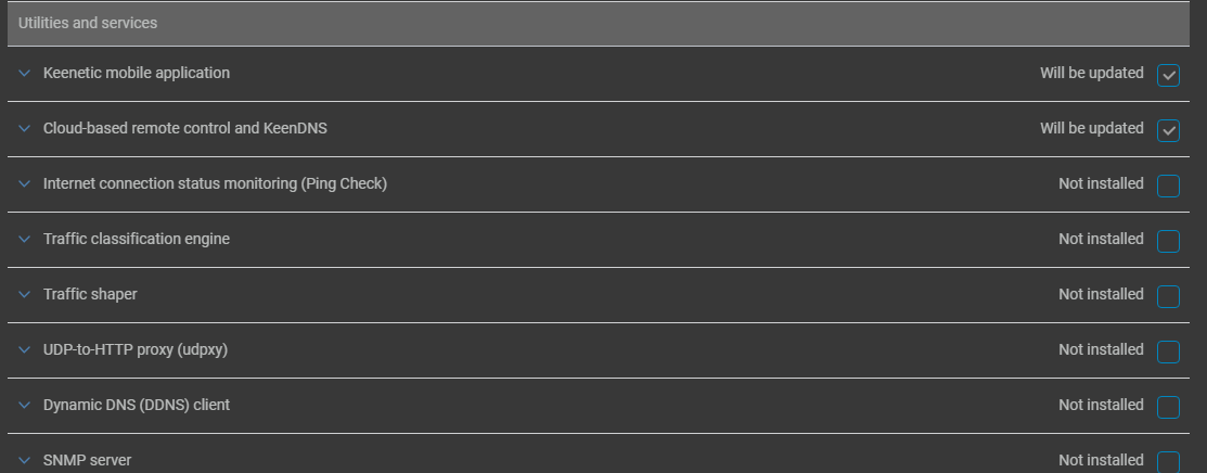

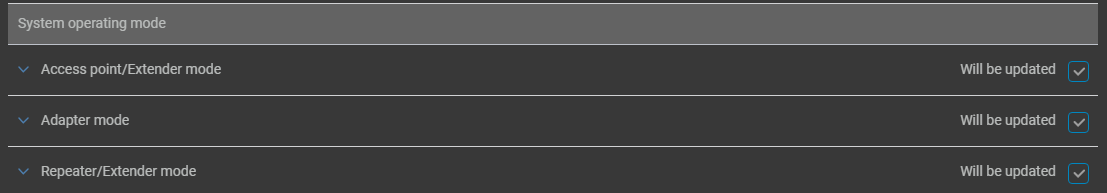

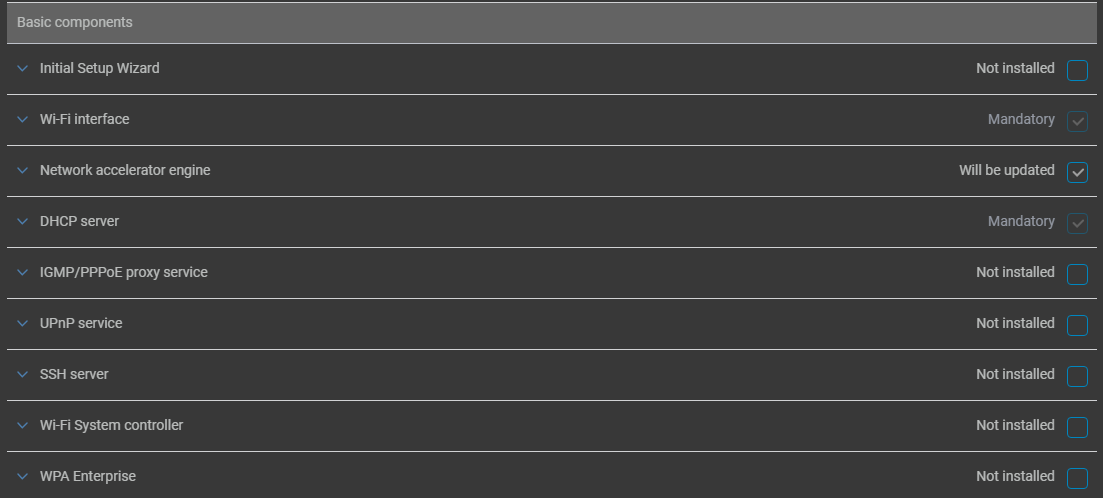

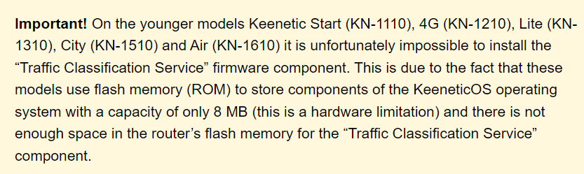

Yazılım güncelleme için bileşenlerde kısırlaştırma yapmalısınız.
https://help.keenetic.com/hc/ru/articles/4405346787346-Traffic-classification-and-IntelliQoS
City modeli ana router özelliği olarak kullanmak baya bir sınırlılık yaratır.
Bu mesajda bahsedilenler: @jagatai
2 yıl
Tekrarlayıcı olarak sadece şu bileşenlerin kurulu olması yeterde artar. Bu bileşenleri seçerek güncel sürümlere geçebilirsiniz.
3.8.5 içinde daha önce yedeği olan bir firmware ile geçebilirsiniz.
Buyrun Keenetic tavsiye edilen bileşen seti ile yayınladığı FW'si
https://help.keenetic.com/hc/article_attachments/5922701820188/KN-1510_stable_3.08.C.5.0-1.zip

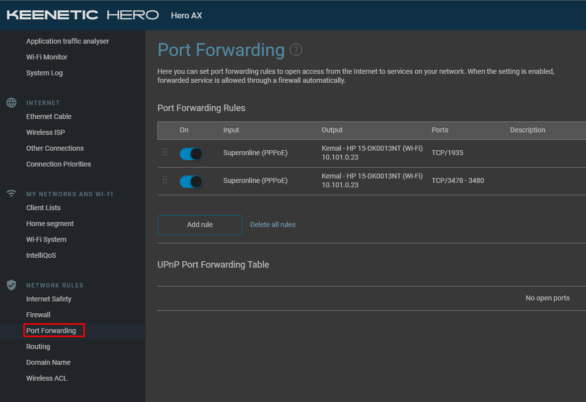

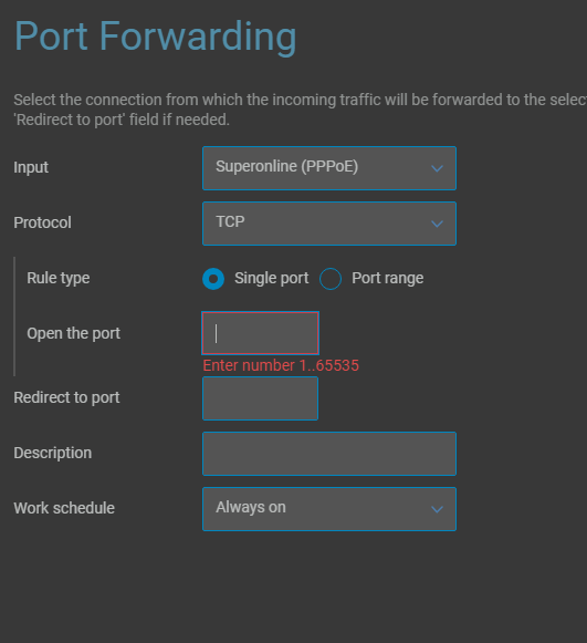

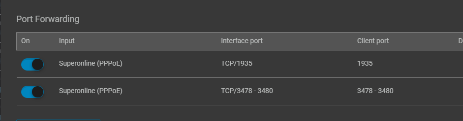

Aslında genel olarak UPnP ile birlikte portlar otomatik açılıyor olabilir.
Olmaz ise aşağıdaki şekilde ilerleyebilirsiniz.
Oyunu oynadığınız cihazı öncelikle kaydedin.
Daha sonra o cihaz üzerine tıklayın ve port yönlendirme yerinde "Kural Ekle" ye basın. TCP ve UDP için aynı şekilde uygulayın.
Kuralları tek port ya da port aralıkları olarak aşağıdaki makale yardımı ile ekleyin.
https://help.keenetic.com/hc/en-us/articles/360000004049-Aspects-of-using-Xbox-and-PS4-with-a-Keenetic-router
Makale içindeki ekstra tavsiyeleri de dikkate alınız.
Bu mesajda bahsedilenler: @steven_stiffler

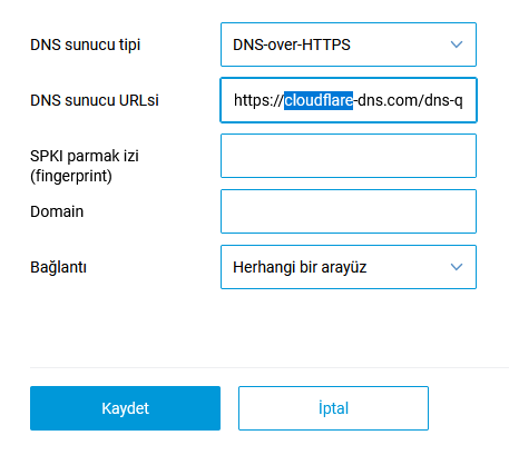

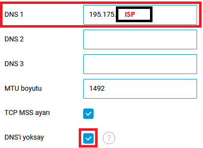

Modeme DoH(DNS-over-HTTPS) “https://cloudflare-dns.com/dns-query” cloudflare'a ait dns kurdum bu güvenli midir? Cloudflare hangi bilgilerime ulaşabilir internetten alışveriş yapmanın veya internet bankacılığını kullanmamın bir sakıncası olur mu?
Direk modeme kurmanın sebebi hem bütün cihazlar ile uğramamak ve telekomun dns adresini iptal edip gecikmeyi azaltmak.
