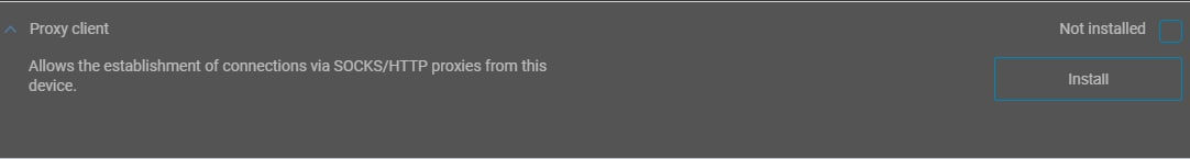

KeeneticOS 3.9.A.1 Geliştirici Sürümü Yayınlandı.
Değişiklik listesi yayınlanacak.
Göze çarpan iki yenilik
-Wifi Monitör
-HTTP(S) / Socks Proxy

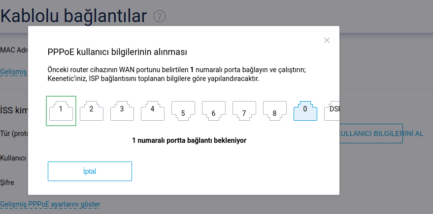

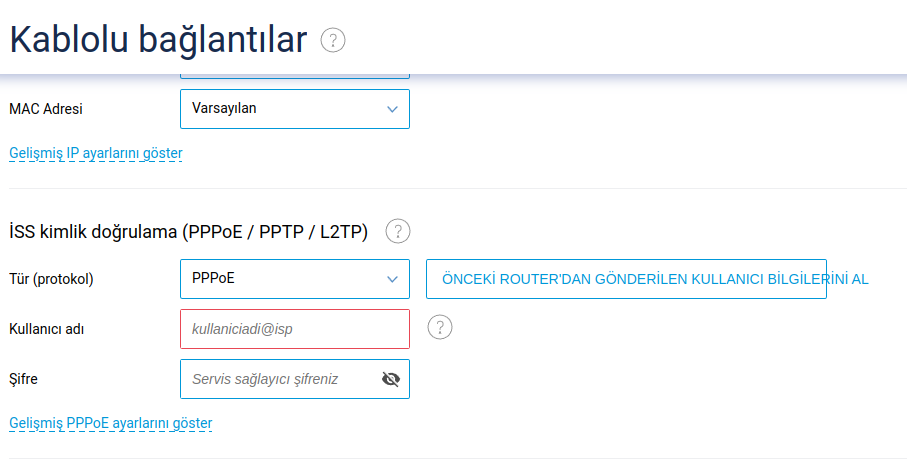

Süprizi de hatırlatmalı mı ?
Artık fiber bağlantıların PPPoE bilgilerini (şifrenizi ) ISS cihazından almak için uğraşmayacaksınız ;

Çok iyi. Kurulu bir san bağlantım olduğu için sanırım bunları görmüyorum. Sıfır kurulum sırasında yada karanlık tema yüzünden görmemiş olabilirim.
Tekrar kontrol edelim.

Burdaymış :) < Resime gitmek için tıklayın >

Harika haber. Sol icin artık kullanıcı adı şifre çözmeye gerek kalmadı yani :)
Bu mesajda bahsedilenler: @KYTECHNGAMING
3 yıl
Denemek lazım diğer routerin bir başka engelleme yada hash şifreleme yapmıyorsa.

Bu özellik harika olmuş. Superonline dan defalarca istedim ama vermemişti bu şekilde öğrenirim artık. Su an için geliştirici için mi verildi bu özellik?
Bu mesajda bahsedilenler: @micro77
3 yıl
Evet geliştiricide mevcut sadece. 3.9 Alpha 1 sürümü.
Bu mesajda bahsedilenler: @gokbiloz
3 yıl
Teşekkürler bilgilendirme için.
