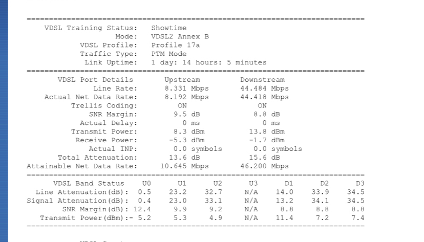

başka bir marka modemden keenetic hero dsl e geçiş yapan varmı ? dsl hat değerlerini atabilir mi 2 modeminde?
hero dsl de snr ayarı var mı ? 6db e çekebilir miyiz?
Bu mesaja 3 cevap geldi.
4 yıl
Daha önce de istemiştiniz ve atan bir arkadaş olmuştu ya bu konuda yada başka başlıkta. Keenetic ile karşılaştırıldı yani. Tüm Keenetic modem modellerinde SNR ayari yapabilirsiniz.
Bu mesajda bahsedilenler: @e_capkan
4 yıl
atan arkadaşın değerleri sıkıntılıydı.https://forum.donanimhaber.com/keenetic-extra-omni-hero-dsl-modem-ve-viva-ve-air-mesh-router-ana-konu-inceleme-openwrt--141117860-542#150981312
zyxelde upload değerleri sıkıntılı. sağlıklı bir karşılaştırma yapamadık
download kısmında snr 28.8 den 15.5 e düşmüş
snr ayarı yapılabilmesi çok iyi.
teşekkürler.
