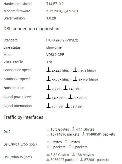

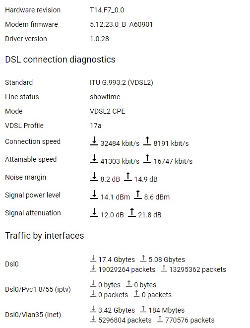

Arkadaşlar Merhaba,
Konuyu okuduğum kadarıyla Hero çok tavsiye ediliyor, ben de tavsiyelere uyup Hero aldım. Eski evimde evin içine kadar fiber vardı 92-98mb arası standart modemle alıyordum. Yeni taşındığım yerde ise 50mb VDSL var. (Hattım 58mb'a kadar desteklediğini söyledi Telekom) Otomatik ayarların haricinde ne yapmam gerekiyor çözemedim. SNR'yi varsayılanda bıraktığımda 36mb DL, 3'e getirdiğimde 42-43 alabiliyorum. Bir yerlerde hata mı yapıyorum acaba, bu işlerden çok uzak kaldım.
4 yıl
Dediğiniz gibi 8'e çektim tekrar. Bu haliyle iyi midir?

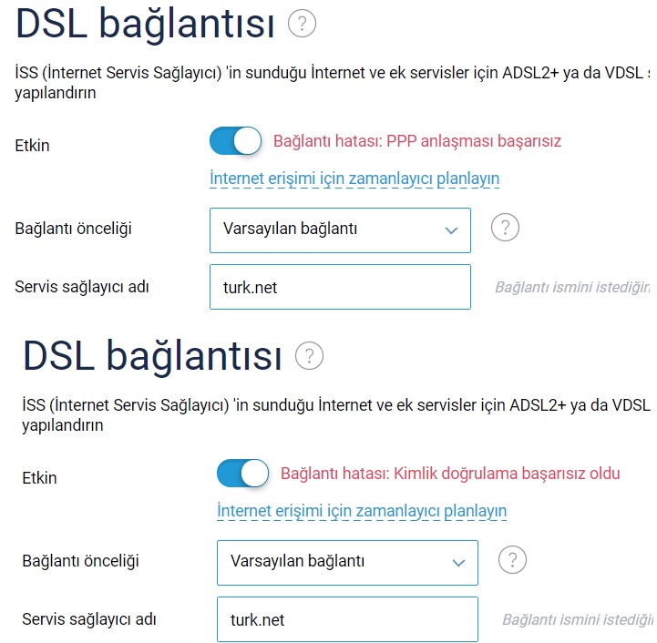

Turknet kullanıyorum başta bunu belirtmeliyim keza sorun, keenetic ve turknet kullanan kişilerde görülüyor şeklinde söyleyenler olmuş.
Gece saat 03:30 civarında modemi kurcalarken, bir ara modemde saat tarih ayarlarınn çok alakasız olduğunu görüp düzeltip kaydettim, normalde biliyorsunuzdur, bu harekette modem bağlantıyı fln kesmeden yada aç/kapa kapmadan şak diye ayarı uyguluyor, fakat ne ilginçtir ki (yani tesadüf olduğunu düşünüyorum ama) modemde ip gitti, dsl sinyali var, değerler var (fakat kaydet tuşuna basmadan öncesiye kadar olan ip yok oldu,) neyse bir süre bekledim (nadiren de olsa bazı gecelerde 15-30 dakika aralığında bu tip sorunlar oluyordu) bağlantı beklerken (modem sürekli ip almaya çalışıyor,) fakat sürekli PPP anlaşması başarısız yada kimlik doğrulama başarısız hataları verip, bir türlü ip alamadı, dedim en fazla yarım saat beklerim, birkaç defa fişi sök tak yaparım gelir ama bir saat oldu ancak bir türlü ip alamayınca, destek kaydı açmadan önce nette PPP anlaşması başarısız yazarak arama yaptığımda şu konuya denk geldim :

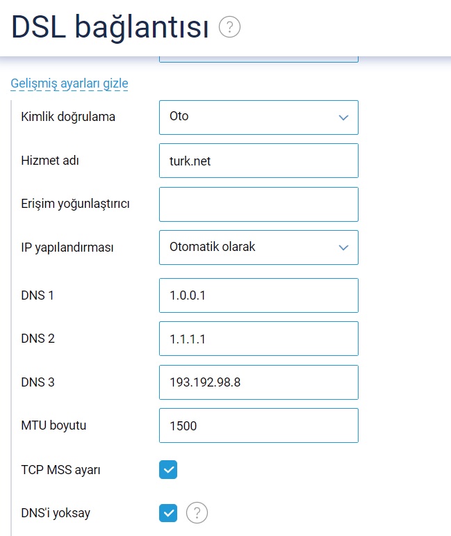

Başta dns girmenin bir işe yarayacağını da hiç düşünmedim ancak dns girip kaydettiğim anda bir türlü alamadığım ip şak diye gelince bildiğiniz dumur oldum, yani 1 saatten fazladır bunn için mi beklemişim diye canım sıkıldı.
Turknet ile bu marka modemi kullanıyorsanız ve benzer bir durum başınıza gelirse, bu dns kısmını boş bırakmamanızı öneririm.

Ppp anlaşmasının DNS ayarı ile alakası yok. Sanırım size o anda düzelmesi denk gelmiş.
Ayrıca pppoe altındaki DNS yoksay seçili iken DNS leri silmemelisiniz.
Modem kapanıp açılırken saat ve tarihi ntp sunucularına bağlantı kurarak günceller ve bu varsayılan olarak haftalik olarak modem/router açık kaldığı sürece senkronlanır.

Şahsımı, dns girene kadar ip almak için (bir saat kadar bir süre) cebelleşip, alamayıp, dns girip kaydettiğim anda bağlanması hasebiyle, kısaca tesadüf olmayacak kadar dakik bir bağlantı sağlaması sebebiyle bu duruma inandırmakta zorlanıyorum, ama olabilir belki, yine de benzer bir durum ile karşılaşan olursa deneyerek bişey kaybetmez.
Öte yandan DNS yoksay seçeneğini, turknete ait default dns leri almaması için kendim işaretledim ve işaretlemeden önce hiç bir dns girili değildi, yani manuel dns girdiğim için işaretledim.
Modem kapanıp açılırken sunucular üzerinden saat tarih senkronu yapamıyor, çünkü senkron ayarları kendim yapmayı tercih ettiğim için kapalı tutuyorum, ancak modemi 1-2 defa fişten çekip taktığımda, cihaz bnm yaptığım manuel ayarında dışında bir saat tarih ayarına geçebiliyor, hatta sanıyorum ki manuel ayarı yaptığım ilk güne ve saate dönüyor gibi görünüyor.

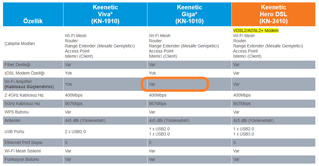

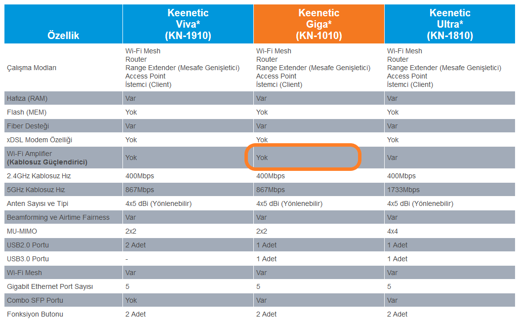

Hocam aşağıdaki tabloları HB satış sitesinden aldım. İşaretlediğim kısımlarda bir yanlışlık var mı? Hangisi doğru acaba? Teşekkürler.

Giga da amplifier bulunuyor, alttaki doğru olan

Hatalı olmuş evet.
Giga 4 amp
Hero DSL 2 amp
Ultra 8 amp
Peak DSL 8 amp
Extra 4 amp
Extra DSL 4 amp
Lite 2 amp
Omni 2 amp
Omni DSL 2 amp
Bu mesajda bahsedilenler: @tcebeci1
