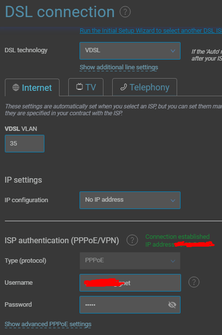

Herkese merhaba tekrardan, Hero modeline netspeed sağlayıcı ile kurullum yaptığımda hiçbir sorun yoktu lakin türknet ile bağlantı yaptım biraz önce ara ara bağlantı ışığı yeşilden kırmızıya dönüp arada sürekli yanıp yanıp sönüyor neden olabilir?
Bu şekilde olduğu zamanda internete giriyor ama sorun görünmüyor
Ekleme: vdsl ayarları kısımında ıp yapılandırma bölümü var, ıp adresi yok seçeneği seçili durumda bu normalmi?

Hocam, Dün kırmızı renge döndüğü zamanlarda bile internete girdiği için ben yeni geçiş yaptığımdan dolayı bir sorun olduğunu düşündüm (Türknet), Biraz önce eve geldim işten baktım tamamen kırmızı olmuş hiç internete girmiyor, Tekrar ayarlara girdim, Ip yapılandırması kısmı seçili değildi, Bunu otomatik Dhcp'ye aldım, Birde pppoe kısmına kullanıcı adı ve şifresini girdim, internet geldi ama hala kırmızıya dönüyor ışık yine internete giriyor ama can sıkıcı oldu bu, Önceki kurulumda hiç bir sorun olmamıştı
Hocam dün internette sorun olmadığı için pek bakmadım o kadar açıkcası, Belkide sıfırlandı bilmiyorum, Şimdi kablolu bağlantı kısmından ethernet bağlantısını devre dışı bıraktım...
Sadece vdsl kısmı kalsın öyle deneyeyim dedim hala aynı, Yine kırmızı yanıyor ışık internete girebiliyorum ve yine.
Tekrar baştan kurulum yapayım desem ne fark edecek diye düşünüyorum.

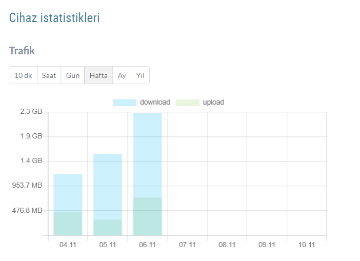

Merhaba 3.7.b5 güncellemesinden sonra cloud ve mobil uygulama istatististikleri (aylık, günlük, saatlik upload/download v.b) durdu. Farkeden oldu, mu ne yapmak gerek? < Resime gitmek için tıklayın >

Hat değerlerinizi Tanılama > DSL menüsü altında paylaşınız.
Ayrıca dünya ledi turuncu olduğunda arayüzde Tanılama > sistem günlüğündeki çıktılarda ppp, pppoe, padt ile ilgili kayıtlara göz atınız.

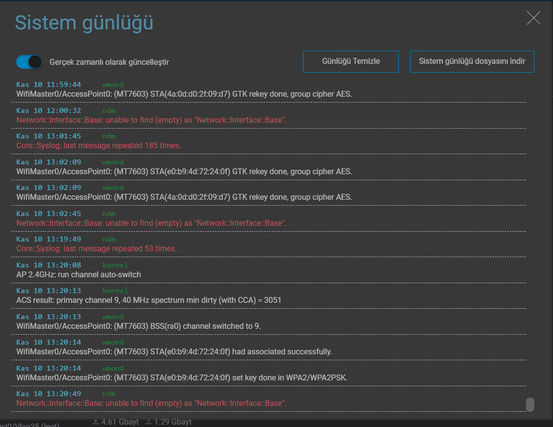

Görselde görülen kirmizi font ile yazılı hatalar nedir? Önemli midir? 3.7.B5 güncellemesinden sonra oldu.
Bu mesaja 2 cevap geldi. Cevapları Gizle
