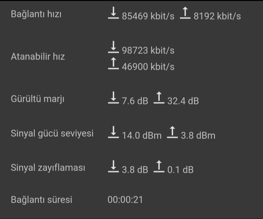

4 yıl
Hero dsl değil de
Extra dsl - tdw9970v3 atabilirim size
1 sene extra dsl kullandım, şuanda tdw9970v3 + keenetic giga kullanıyorum
(Extra dsl deki zayıflama doğru bu arada, Telekom ankastreden ölçmüştü)

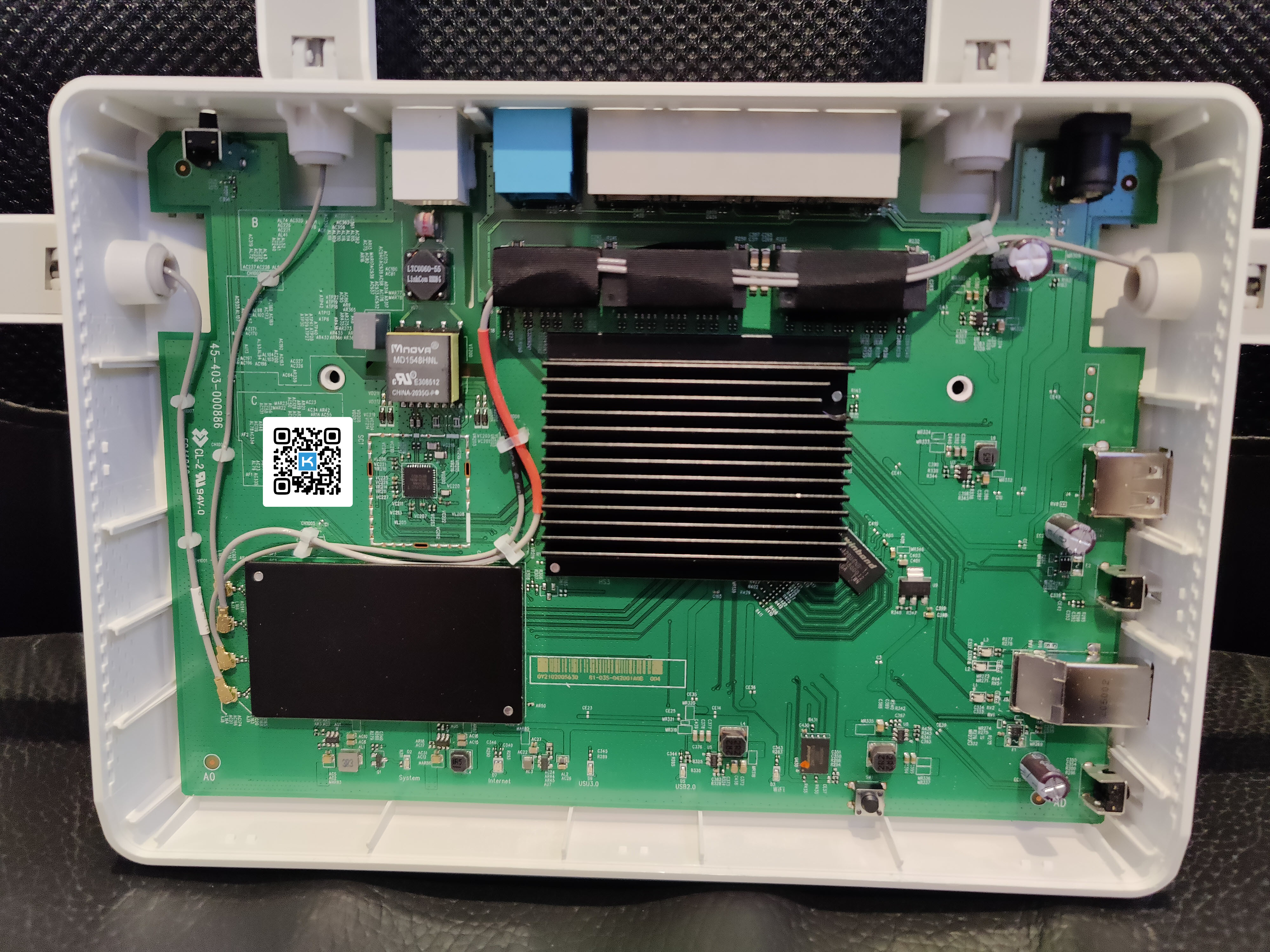

Hero DSL in Wi-Fi chipseti broadcom mu?
2.4ghz 400mbps yazılmış
4 yıl
Broadcom'da mı var sadece :)
Wave2 wifi teknolojisi olduğu için.
MediaTek MT7615DN - 2x 2T2R 2.4 / 5GHz (400 + 867Mbps), AC1300
Antenler : 4x 5dBi (FEM RichWave RTC5638H (ePA/eLNA) 2.4GHz, 5GHz, fixed PIFA ext)

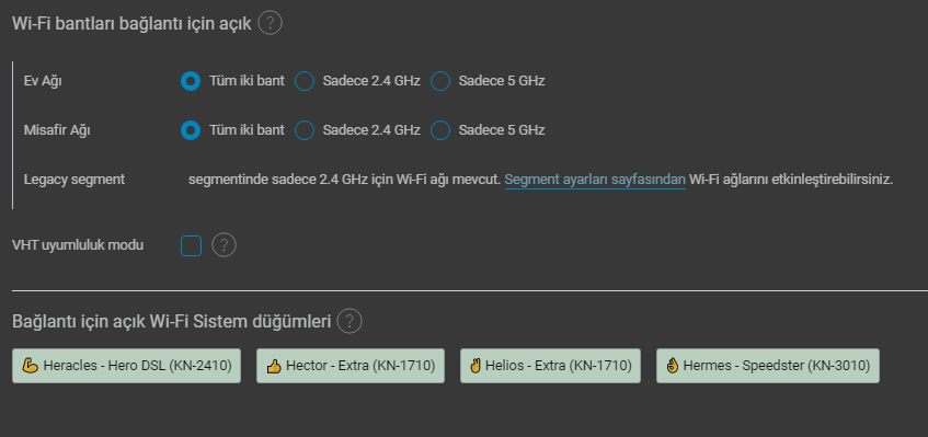

Arkadaşlar masa üstü bilgisayarım daha yakında olan ve daha yüksek hız sağlayan ana modeme değil de genişletici olarak kullandığım daha uzaktaki ve daha düşük hız sağlayan keenetic lite ye bağlanıyor. Masa üstü bilgisayarımı bir ayar ile sadece ana modeme bağlama şansım var mı?
4 yıl
Cihaz listesinde kayıtlı Bilgisayarınıza tıklayın ve aşağıdaki ayarları kendi isteğinize göre gerçekleştirin.
Bu durum yeni bir kurulum sonrası oldu ise bir süre beklemenizi tavsiye ederim. Mesh ağında cihazların tanınma durumu mevcut. O süre sonunda daha kararlı şekilde yakın ve uzak cihazlara göre geçiş yada bağlantı sağlayacaktır.
Bu mesajda bahsedilenler: @gokbiloz
4 yıl
Hocam cevap için teşekkürler ama masa üstü bilgisayarimin sadece 5ghz ile bağlanmaya göre ayarlı ve her iki modemde de 5ghz ye baglanıyor ama dedigim gibi lite de 65 mbps olarak baglanıyor ama extra dsl le ile ise 93 mbps de baglanıyor. Sizin yolladiginiz ayarda benim sorunumun cevabı yok sanırım. Ya da ben mi anlayamadım?
