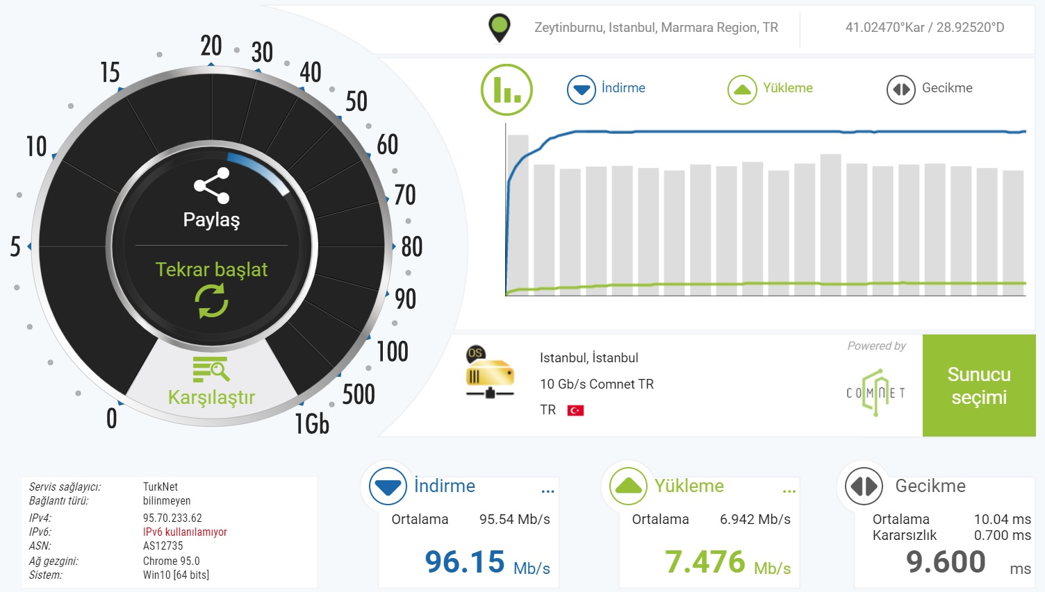

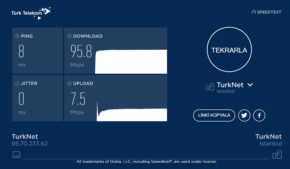

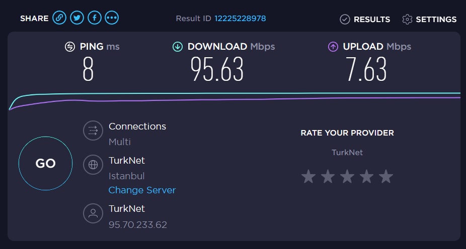

Yeni cihaz geldi ve sorunsuz çalışıyor, bana denk gelen cihaz direk sıkıntılı çıktı.
3.6.12 yüklendi ve 3.7 beta 3 yükleyip tekrar, tekrar denemeler yaparak ve her yeri frimware kurulumundan sonra cihazı fişten çıkartarak resstartlayarak gördüğüm fark, 3.6.12 de bariz olrk snr nin 3.7 beta3 e göre 1 ilâ 1.5snr aralığında düşük çıktığı, ulaşılabilir hız ve bağlantı hızınn düşük olduğu.
Buna neyin sebep olduğunun araştırılması gerekir belki.
Öte yandan, yeni cihazda 5ghz bağlantı ile hızda düşme ve kekelemelik yok oldu, test sitelerinde değerler şöyle çıktı.
@goksenin1
Dilersen eğer değişim yapabiliyorsan cihazını değiştirmeni yapamıyorsan ve hâlen modem yazılım sürümünü değiştirmediysen de dediğim gibi, modem de sistem ayarları sayfasından önizleme sürümünü seçip (3.7 beta 3 ü karşına çıkıyor) yüklemeni, tekrar öneririm, çözülmez ise kanal 44 te 20/40/80 i deneyebilirsin.
Bu mesajda bahsedilenler: @goksenin1
