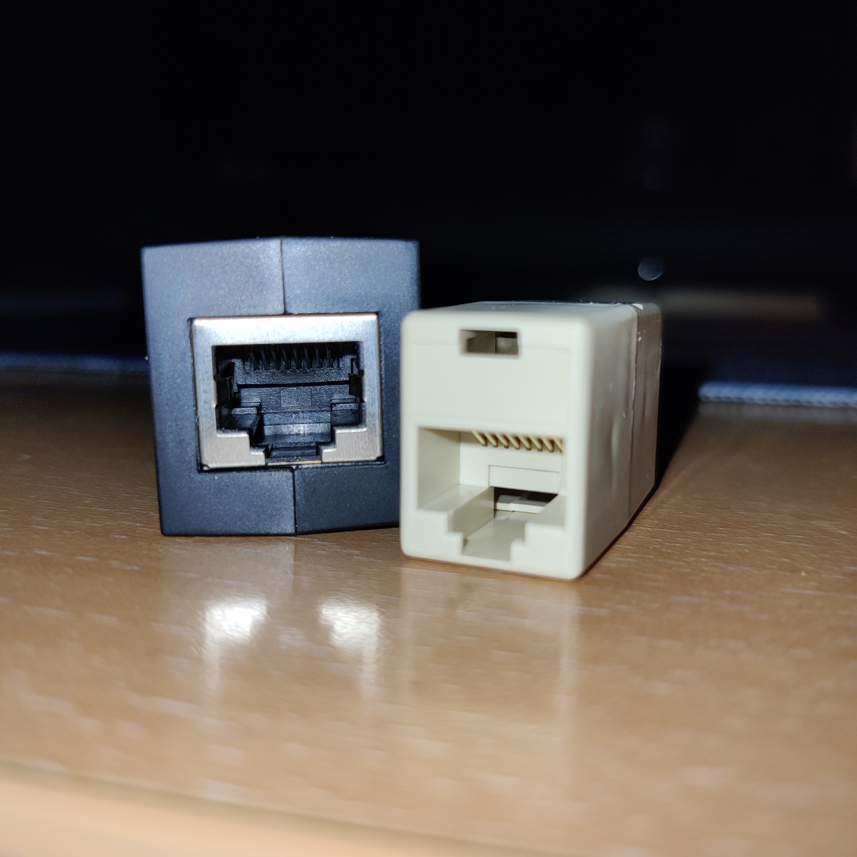

Hocam cevap için teşekkürler öncelikle. Modemin arkasında wan a takılı tesisattan gelen fiberin ucu. Odalara giden kablolar ve onları birleştiren tek kablo şuan boşta. Evde wifi den bağlanıyorum ama köşe odadan çekmiyor onun için modemi sigorta kutusundan çıkarıp odaya taşımak istiyorum.
Tesisattan gelen fiberin ucunu odalara giden kabloları birleştiren tek kabloyu bağlayan bir aparat var mıdır? Varsa o şekilde bağladığımızda odalara otomatik internet gitmiş olur mu
Bu mesajda bahsedilenler: @Holisticmax
4 yıl
Aradığın birleştirme materyali bu 5 liradan 55tl ye kadar bulabilirsin. Soldaki ugreen sağdaki markasız elektronikçiler de olanlardan. < Resime gitmek için tıklayın >
Gelen wan a taktiğin kabloyu buna takip diğer tarafını da odaya giden kabloya takıp, cihazı odaya alabilirsin. Diğer odalara ethernet dağıtımı için modem arkasından bir porttan daha kutuya geri dönüş kablosu göndermem lazım.

Bahsettiğiniz cihazı taktığımda odalara giden kabloyu bu cihaza taktığımda yani otomatik olarak o kabloların olduğu odaya internet gider mi? Ek bir işlem yapmak gerekir mi? Bir de bu işlemi yaptık diyelim modem ya da router neyse onu istediğimiz odaya taktık kablosuz olarak kullanmaya devam edebiliriz değil mi? Neden tekrar oradan bir kablo göndermek gerekiyor. Şuan ki durumda zaten tesisattan gelen kablo takılı ve ben kablosuz olarak internete girebiliyorum.

Kutu içinde bir dağıtım yapmadan orada kabloyu birleştirerek istediğiniz odaya cihazı koyacaksınız. Diğer kablolar işlevsiz kalacak. Çünkü orada bu kabloları yönetecek bir cihaz yok artık.
İlk mesajımdaki şekilde baglasanız router arkasına 2 3 odanın kablosunu diğer odaların ethernet soketleri latif olur. Bunlardan birine erişim noktası bir cihaz koyarsınız olur biter.
Ama diğer yönetimi ister ve birde ethernetlerin aktif olmasını isterseniz, geriye dönüş bir kablo tekrar kutuya gidip, oraya konacak bir switch ile diğer odalara data aktarabilirsiniz.
Neyse kafanız karışmasın. O birleştirici ile istediğiniz odanın kablosunu ana intetnet kablonu ile birleştirin (kısacası uzatmış olacaksınız) ve cihazı o odada aynı wan portundan bağlayın. Bu kadar.
