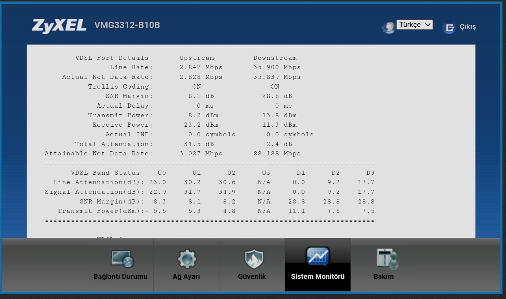

SRA, düzensiz download/upload'u düzenli hale getiriyor kısaca. Uploadun düzenli olduğu değerde tutuyor yani demekki.
Önceden dalgalanma var mıydı upload hızında? (Kablolu test için belirtirseniz daha iyi olur.)
< Bu mesaj bu kişi tarafından değiştirildi KYTECHNGAMING -- 14 Eylül 2021; 17:38:35 >

SRA çekledikten sonra 1 saat bağlantıda upload fec 5 oldu, download halen 0
ben hızda dalgalanma olup hızı düşmesin diye SRA yı kaldırmıştım, çünkü birkaç hız testinde hızda dalgalanma olmuştu, sra çekini kaldırınca hız dalgalanması düzeldi ama bu defa da fec coştu.
genel kullanımım kablosuz olduğu için kabloda hiç test etmedim.

Bu durumda ben sra çekli olarak snr margini dusursem, upload hızım artabilir değil mi? Snr marginim şuan 8 (default)
Bir de sra çekli iken sık kopmalar oluyordu bakalım yine olacak mı?
Bu mesajda bahsedilenler: @Holisticmax
4 yıl
Upload a etkisi olacağını zannetmiyorum. Kaldı ki hattınız belirli bir değere sabit ise snr dusurseniz dahi o değerinin üzerine çıkamayacaksınız.

Snr marjini düşürünce upload hızlanıyor ama hattınıza göre kopmaların sık yaşanmayacağı bir değeri test ederek bulmanız gerekiyor. Ben snr marjini 3'te kullanıyorum. Herhangi bir sorun yaşamıyorum. Upload hızı ise değişmiyor. Her snr marjini 1 değer düşürmek, yaklaşık 3 mbit hız artışı sağlıyor.
Deneyerek en optimum değeri bulabilirsiniz.

sanıyorum altyapı çalışması vardı, dün gece intenet gitmiş, öğlende geldiğinde upload sinyal gücü düzelmiş, snr 10 yaptım daha stabil olur mu bilemiyorum. fec crc az ama yine de var.

Hocam genel olarak hat değerlerinize göre yorum yapılabilir.
DSL ile ilgili teknolojiler varsayılan ayarlarında kalabilir. SNR ayarını duruma göre bakmak lazım.
