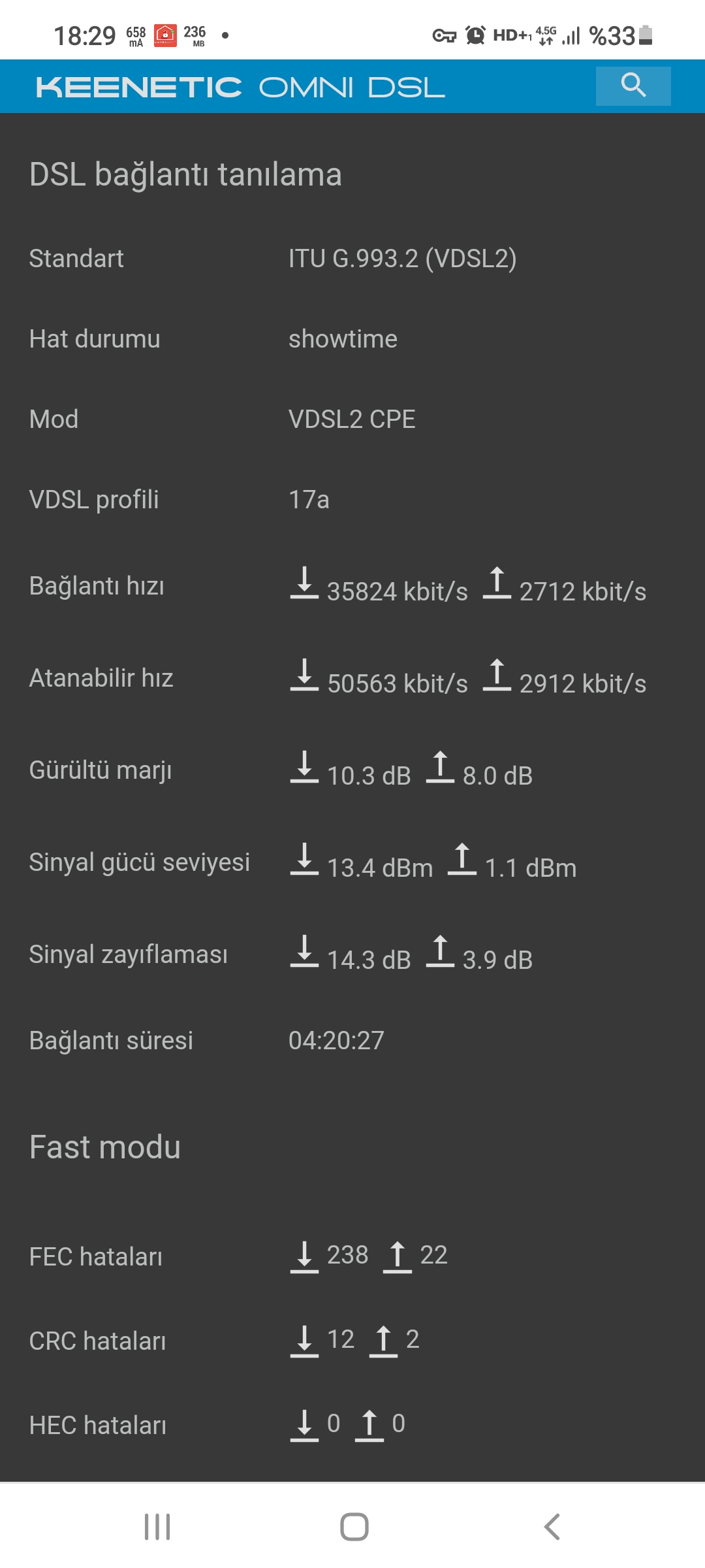

Hocam genel olarak hat değerlerinize göre yorum yapılabilir.
DSL ile ilgili teknolojiler varsayılan ayarlarında kalabilir. SNR ayarını duruma göre bakmak lazım.

Anladım teşekkür ederim hocam hat durumu ve ayarlarım bu şekilde
4 yıl

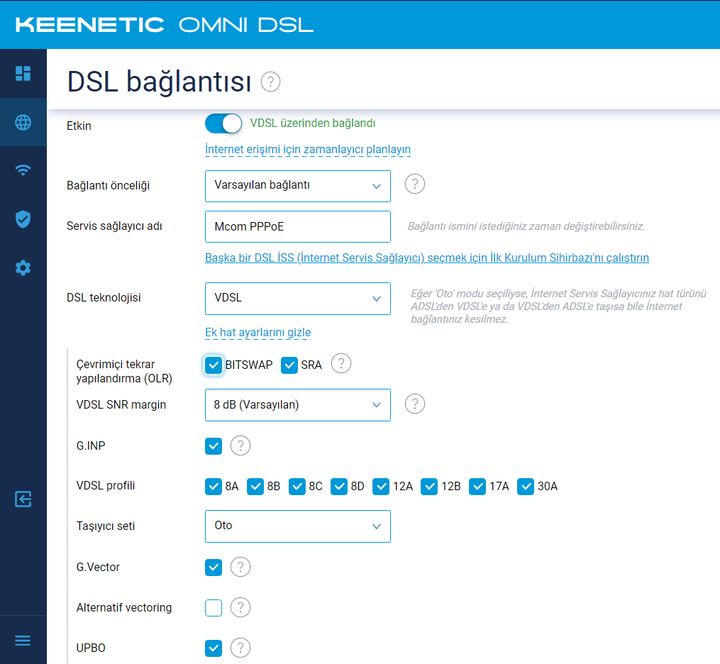

DSL teknolojileri fabrika varssayılanda değil.
Bir başka grubun çıkardığı, SRA ve G.Vector kapalı halde. Neye dayanıyorlar merak konusu.
AÇmanızı tavsiye ederim.
VDSL - 17a - Taşıyıcı B43 olarak seçebilir. Ayrıca DSL altyapılarda PPPOE şifreleme PAP. (Dip bilgi fiber altyapılarda CHAP) Bunu da pppoe gelişmiş seçeneklerinde seçebilirsiniz.
SNR ayarınızı gözlemleyebilirsiniz.
SNR 0 ile DSLAM ne SNR ve hız veriyor bir bakın.
0 ve 8 seçerek karşılaştırın.
Arkadaşlar da bu değerlere göre yardımcı olacaktır.

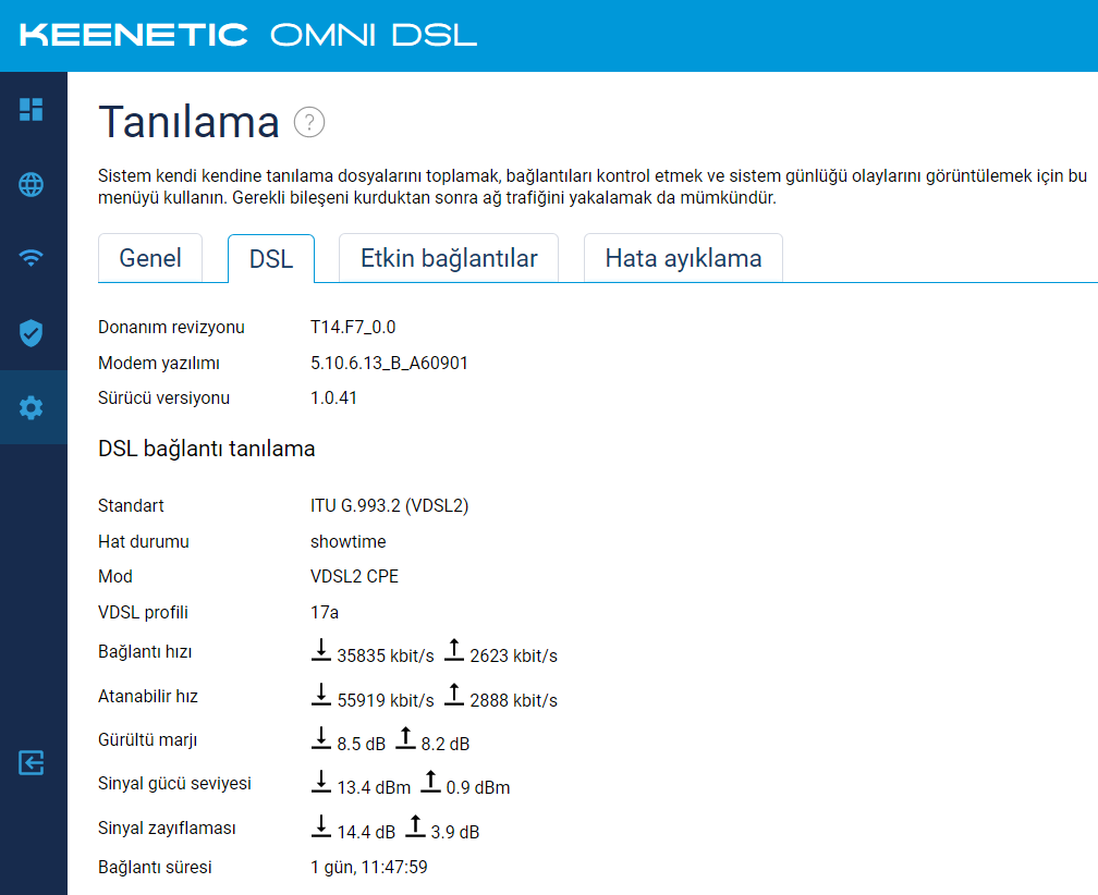

Merhaba, arızanın olduğu andaki kayıtlar bu şekilde. Yaşayan ve bir çözümü olan var mıdır?

Turknet bela hatası bu zaten bahsettiğimiz.
Pap ile şifreyi cozemiyor :))
https://tr.m.wikipedia.org/wiki/Parola_Do%C4%9Frulama_Protokol%C3%BC
Sifreni yanlış girmedi isen tabiki
