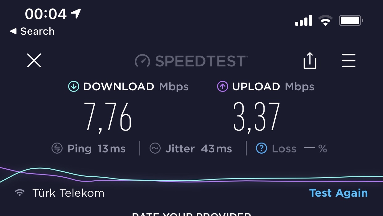

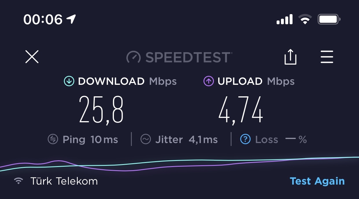

Extra dsl kullancısıyım. 2 katlı evimde üst katta iphone’a airpods bağlıyken bağlantı çok kötü oluyor. Bu sorunu benden başka yaşayan var mı?
Bluetooth kapalı:
Bluetooth bağlı:
Airpods’u laptopa bağlayınca da performans etkileniyor.
Şu an modeme 2.4 üzerinden bağlıyım, 5 ghz bağlıyken sorun olmuyor. 1 den 11 e kadar tüm kanalları denedim sonuç alamadım. Bu Keenetic ile bi durum mu?
4 yıl
Hocam bunun sebebi Bluetooth ile wifi sinyallerinin çakışıyor olması.
Bluetooth da 2.4 GHz bandını kullanıyor, sizde modeme 2.4 GHz den bağlıymışsınız. Aynı bandı kullandıkları için sinyaller çakışıyor yani o yüzden wi-fi hızı düşüyor.
Her modemin 2.4ghz bandında durum böyle maalesef
5ghz de sorun olmaz, zaten yazmışsınız olmuyor diye.
Bu mesajda bahsedilenler: @sıkkın

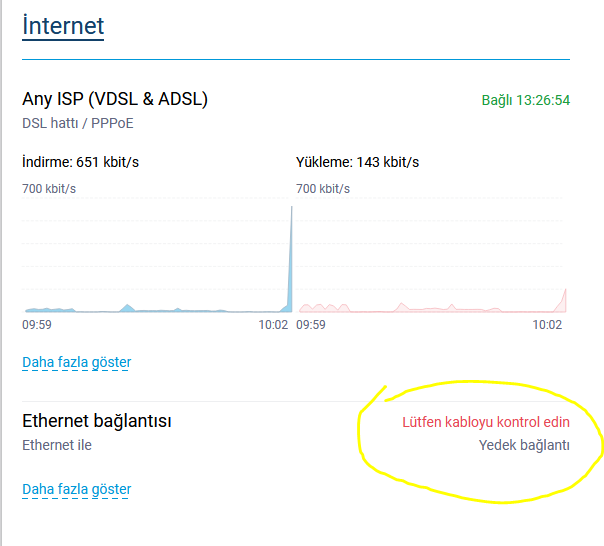

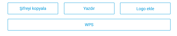

Merhaba öncelikle, burada sorulara yardımcı olduğunuz için teşekkürler. Hero dsl kullanıcısıyım. yazılım olarak 3.7 b2 kullanıyorum.
bir kaç sorum var modemle alakalı.
neden kabloyu kontrol etmemi isteyen bir hata mevcut?
şu an dışarıdayım ama akşam eve gittiğimde bilgisayarı kullandığım zaman bile bu hata mevcut.
ikinci olarak;
logo ekleme kısmı var, ekliyorum fakat ne işe yaradığını bilmiyorum :) bu arada bu soruları googleda arattım ama bir şey bulamadığımdan buradan sormak istedim.
teşekkürler.
