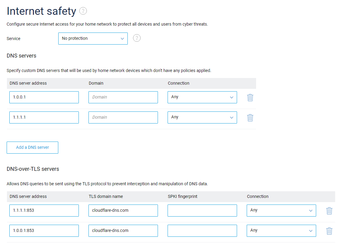

internet yok yazdığında sorun yaşadığın cihazı cihaz listesinde görebiliyor musun? yada internet yok dediğinde modemin web ara yüz sayfasına erişimin var mı? DNS vb. bir sorun yaşıyor alabilirsin.
Bu mesajda bahsedilenler: @miskindvd
4 yıl
Evet bilgisayarımdan baktığımda cihazımı bağlı olarak görüyorum. Herhangi bir sorun gözükmüyor ip almış olarak gözüküyor. Modemde DNS kullanıyorum ama DNS yüzünden sadece telefonumdaki internetin komple kesilmesi mantıklı değil ? Aynı anda twitchten canlı yayın izlediğim bilgisayarımda hiçbir kopma sorunu yoktu ama telefonumda whatsapp bile çalışmıyordu.

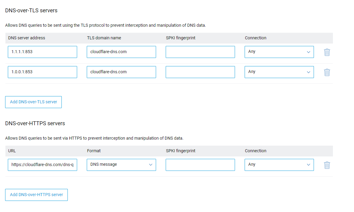

Telefonda özel DNS var mı? Oradaki erişimde sıkıntı olursa olabilir bu durum.
4 yıl
hayır ,dsl için özel dns var
