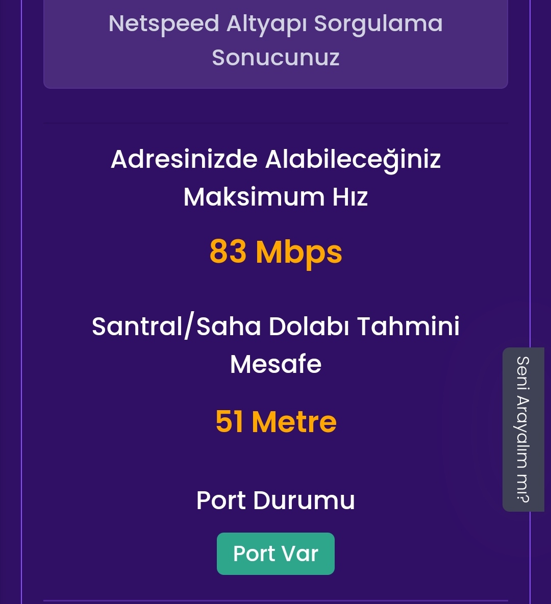

Altyapı ile uyumlu olup olmadığını görebileceğimiz bi yer varmı, Şuan Netspeed kullanıyorum iss olarak 75 hızda iki kat için Keenetic Extra DSL AC1200 modem ve Keenetic Extra 1200 Mbps Mesh Router almayı kafaya koydum gibi bugün almak istiyorum.

4 yıl
Neden uyumsuz olsun ki?

4 yıl
Önceki sayfalarda uyumsuzluk ile ilgili yorumlar vardı ona istinaden bi yazayım dedim, Yok sıkıntı olacağını sanmıyorum ama, Belki gelen bağlantı ile alakalı bir durumdur diye...
Birde merak ettiğim bir durum var deneyimi olan vardır, Şimdi malum aynı evin içinde iki farklı telefon hattından bağlantı kurulamıyor tek modem üzerinden gidiyor tüm işlemler, Mesh sisteminde'de durum aynımı yani direkt olarak başka bir odada'ki telefon hattına bağlayıp iletişim o şekilde sağlanamazmı ilk kurulumu yaptıktan sonra?
