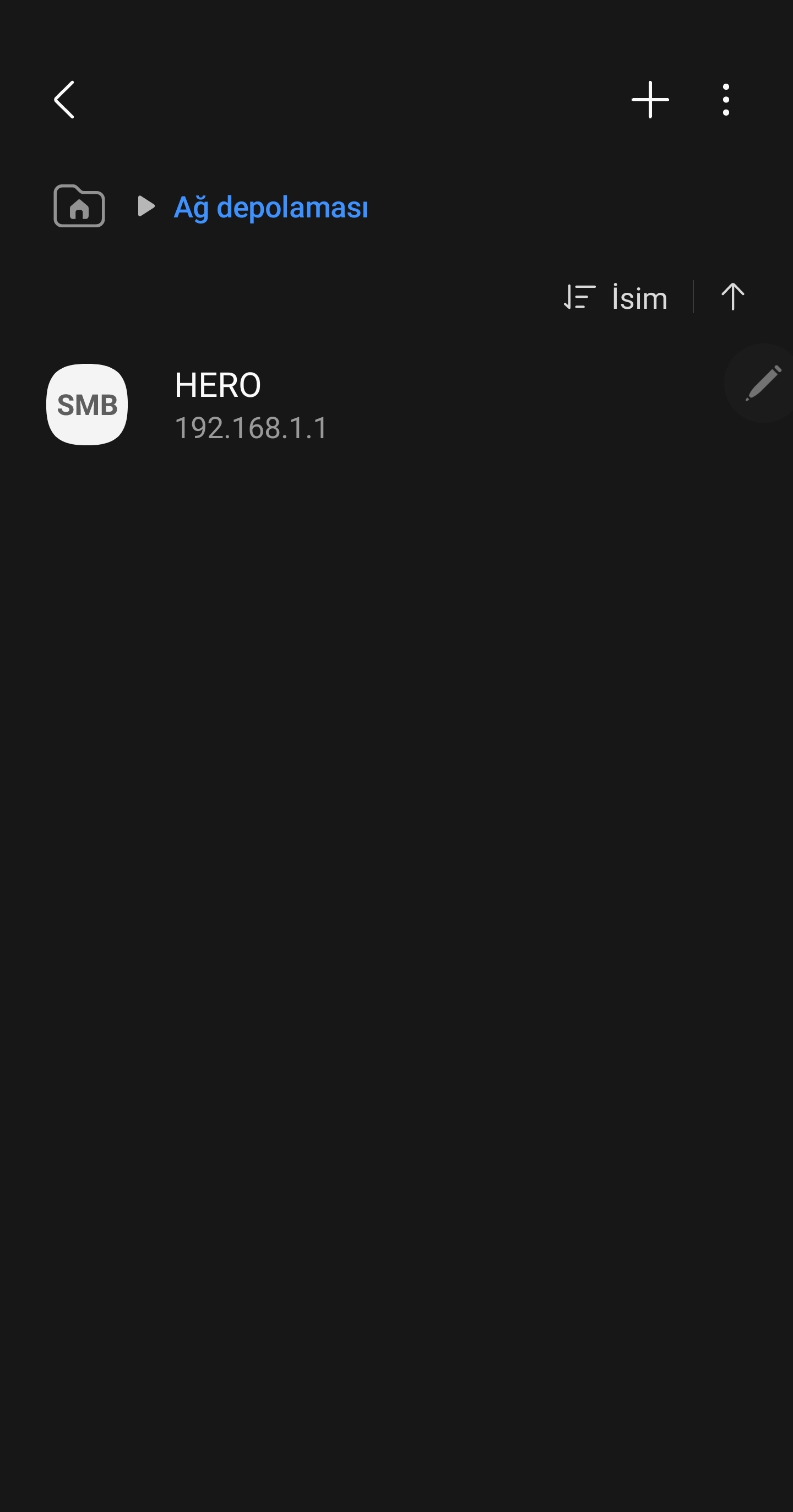

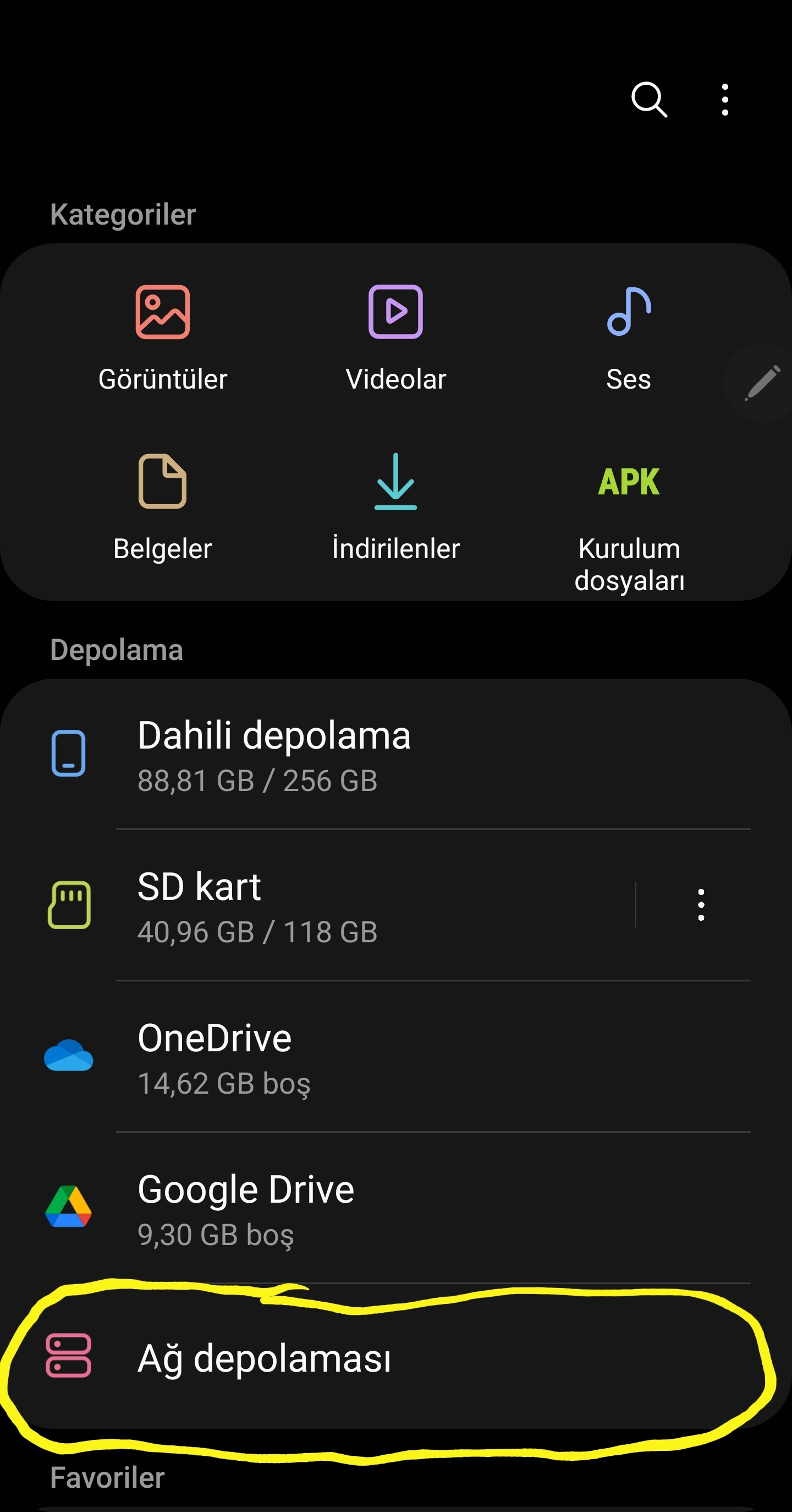

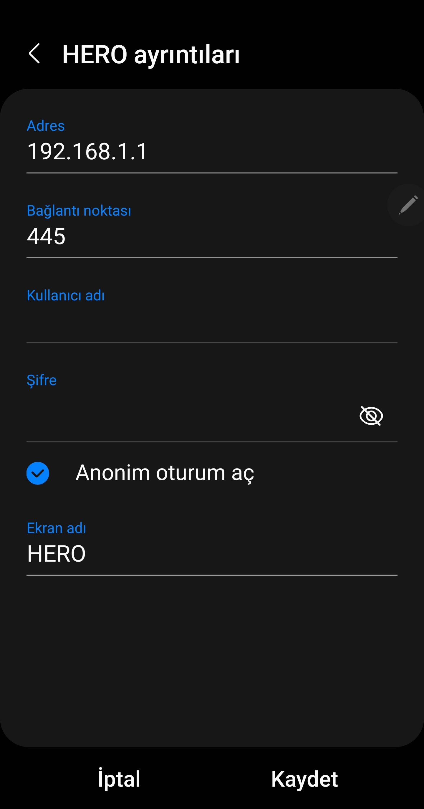

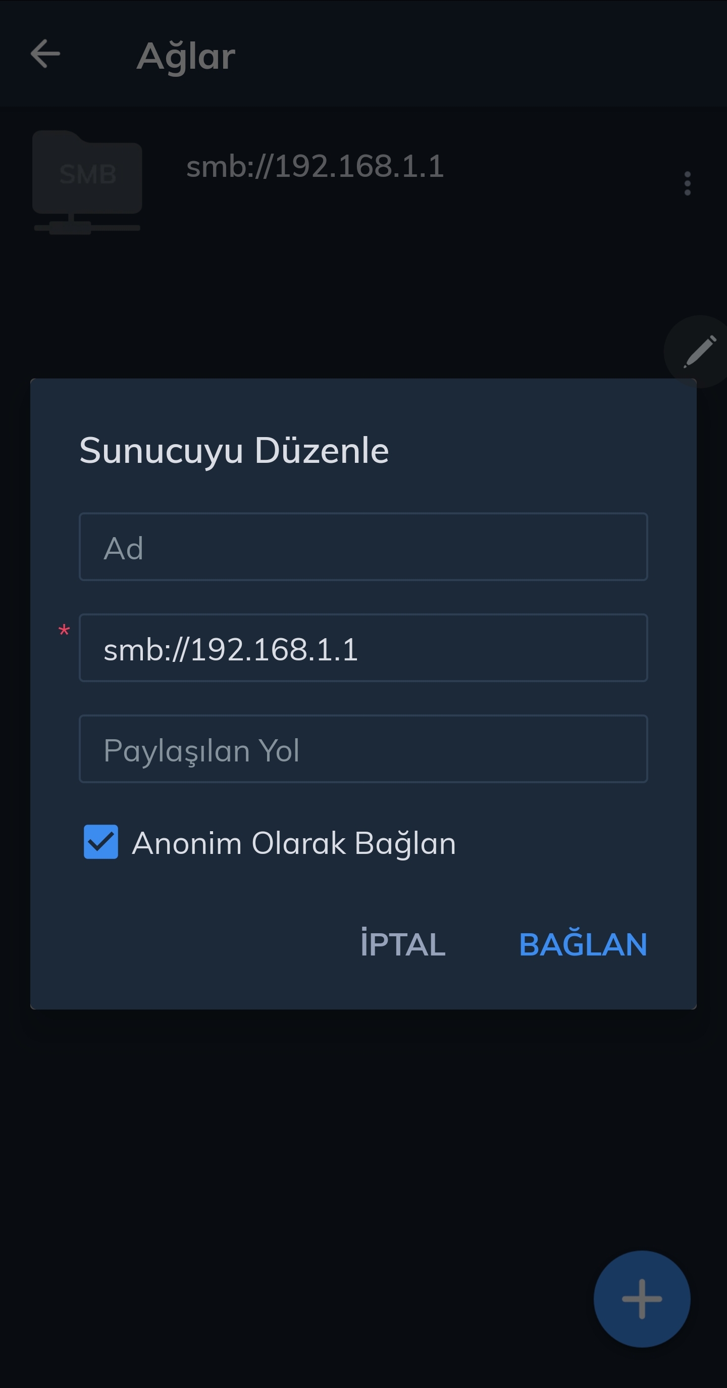

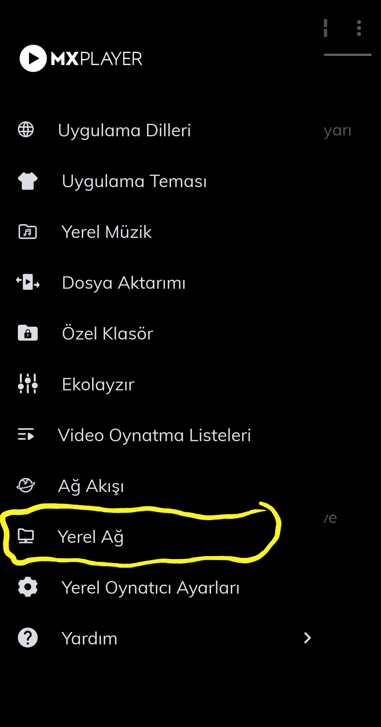

Gerçi sorunu çözmüşsünüz ama çeşitlilik adına paylaşayım dedim. Android'i TV'de değil de mobilde kullanıyorsanız özellikle MX Player tavsiye ederim, ayrıca dosya gezgini olarak Samsung'un kendi dosya gezgini ve Solid Explorer ile HDD'deki pekçok işi bilgisayara ihtiyacınız olmadan yapabilirsiniz:
MX Player: < Resime gitmek için tıklayın > < Resime gitmek için tıklayın >
Samsung Dosyalarım:
< Resime gitmek için tıklayın > < Resime gitmek için tıklayın > < Resime gitmek için tıklayın >
Solid Explorer:
Bu mesajda bahsedilenler: @Hyperchondriac

Bu ama SMB üzerinden dosya açma, medya sunucu video, ses ve imaj dosyaları için daha kolay kullanım sunacaktır.
*Ekleme: Mx Player görselinizde "Ağ Akışı" muhtemelen DLNA sunucusunu görecektir.
