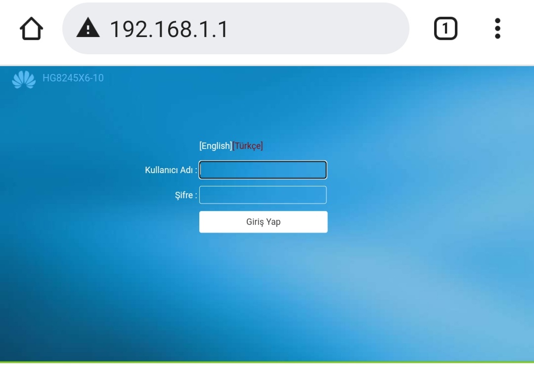

Bu sefer yakaladım. Şaka gibi ama arayüze girmeye çalışınca başka modemin arayüzüne giriyorum. Hatta admin superonline yazarak da arayüze bağlanabildim. Başka birinin arayüzünde ne işim var bu nasil olabilir
3 yıl
Bu sizin öndeki ont ' li Huawei cihazınız değil mi ?
Bağlantı yapınız nasıl idi?

3 yıl
Ont nedir? Benim hiç huawei cihazım olmadı sadece bu modem var evde. Keenetic arayüzüne girmeye çalisinca bu cikiyor. Bu çiktiği zaman da speedtest ten test yapinca superonline yazıyor ve hız 5 mbps çıkıyor çok düşük. Ben superonline dahi kullanmiyorum turk telekom kullaniyorum. Wifi ve kablolu ile de sonuç ayni

Üst komşunun filan cihazına bağlı değilsiniz değil mi? :) Hocam incelemek isterim durumu. Özelden teamviewewr paylaşabilir misiniz?

3 yıl
Hayır değilim kendi modemime kablo ile bağlaniyorum baska modem arayüzüne giriyorum aklım almıyor. Her zaman olmuyor bazen oluyor. Geçende de yazmiştim gece 1 de oluyordu sonra o düzelmişti. Hatta huawei arayüzüne de default şifre ile girdim baktım,o modeme bağlanan cihazları falan da gördüm baya baya başka modemin arayüzüne erişim sağladım. Powerline ile ilgili olabilir mi acaba? Kardeşim powerline ile bağlaniyor

3 yıl
Elektrikçinizi de çağırın, aynı sigorta hattında filan mısınız? :)
Test edin şu an 192.168.1.1 ile başkasının cihazına gidiyorsanız (..ki aslında orada da powerline kullanan olmalı gibi saçma bir durum var) powerline ı kapatın bakalım erişim gidiyor mu?

3 yıl
Test ettim evet sorun powerline dan kaynaklaniyor. Alt komşu ile muhtemelen ayni sigorta hatti üzerindeyiz ve powerline kullaniyor. Powerline i cikarinca düzeliyor,takınca onların arayüzüne giriyorum. Powerline i taktiktan sonra eşleme yaptiktan sonra da düzeliyor. Powerline lar çakışıyor gibi görünüyor. Çakışsa bile wifi ile bağlandigimda da onların arayüzüne giriyorum o nasil oluyor onu hala anlamadim
3 yıl
Sizin powerline da sizin ağa bağlı. Telefonunda o ağda. 192.168.1.1 den aslında ağlarınızda çakışıyor olmalı.

3 yıl
Teşekkürler cok kolaymış hallettim.
