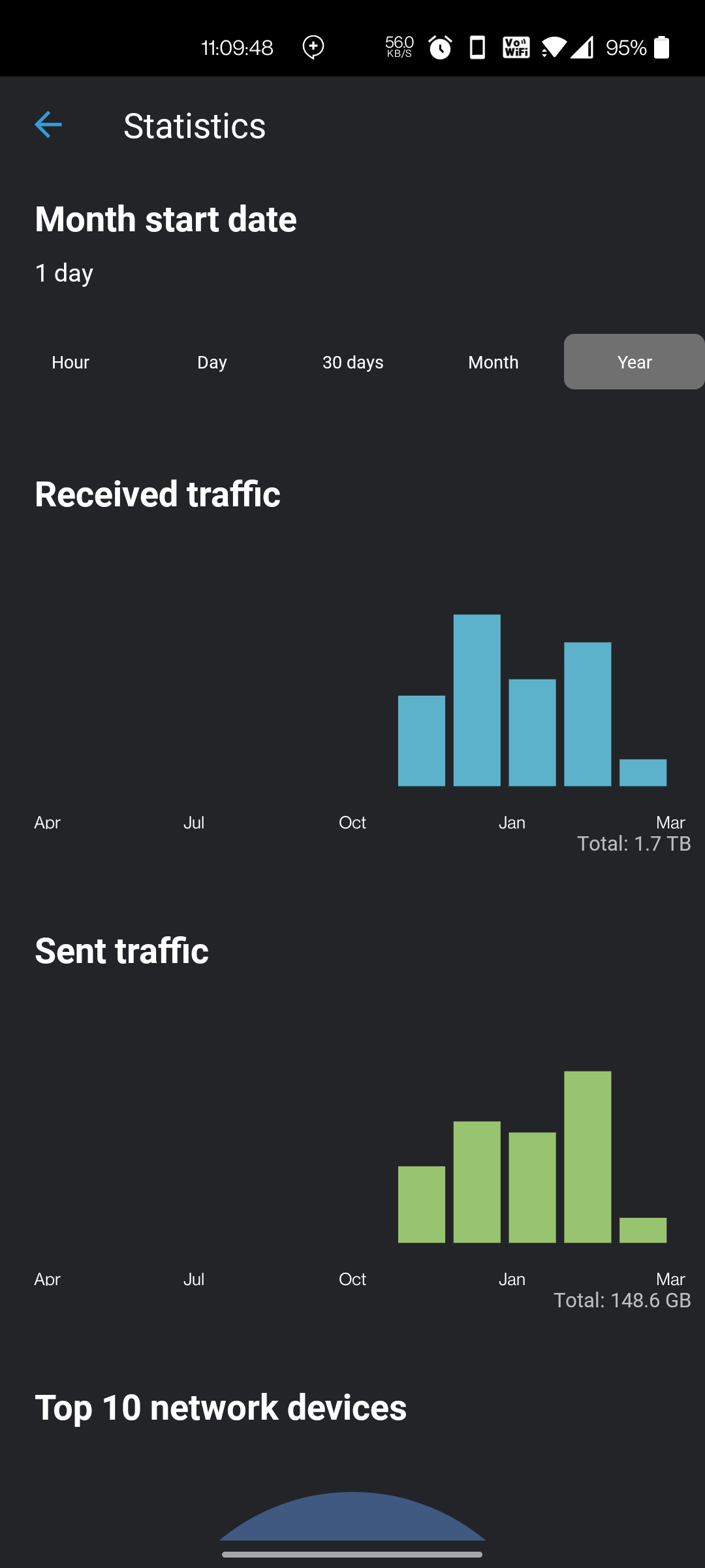

Mobil uygulamada herhangi bir silme veya sıfırlama yapmadım, güncellemeden sonra oldu.
Siz de uygulamadan bakar mısınız? Uygulama ana ekranındaki download-upload verilerinin olduğu yere tıkladığınızda gelen istatistikler sayfasında "Yıl" seçeneğini tıkladığınızda tarih aralığı nedir? Bende güncellemeden önce 2021 Şubat ile 2022 Şubat arasındaydı şu an ise sadece 2022 Şubat ayını kapsıyor.

3 yıl
beta sürüm kullanmaktayım.

3 yıl
Sizde daha önceki tarihler dahil edilmişken bende ise sadece ay var. Dediğiniz gibi Server kaynaklı diye düşünürsek bir süre sonra düzeleceğini bekleyeyim.
Teşekkürler.

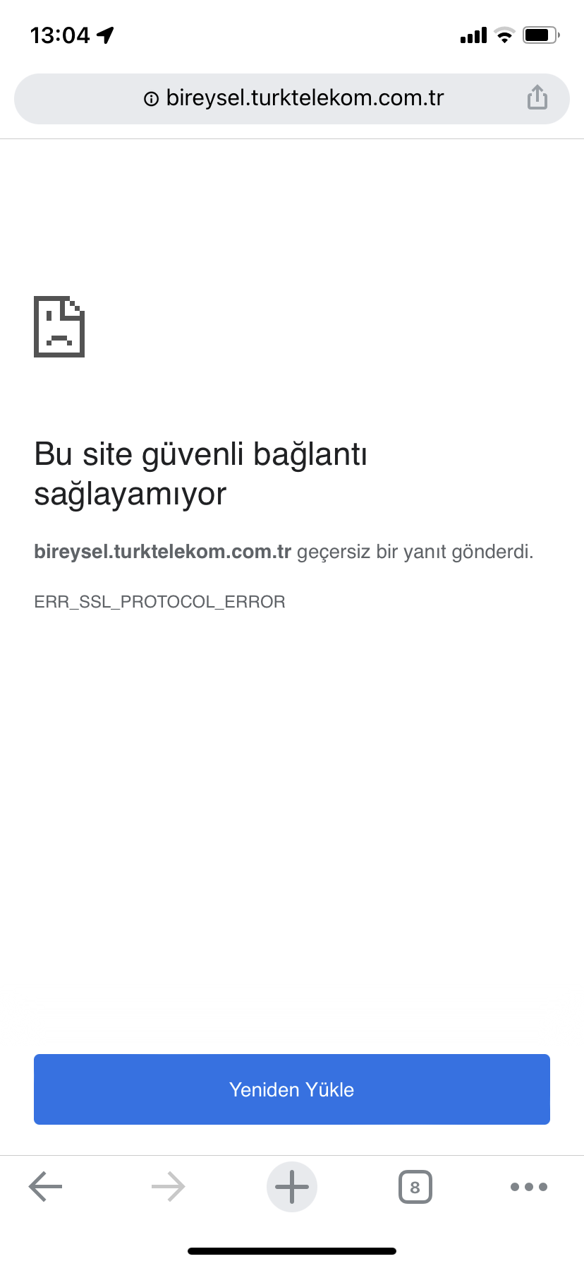

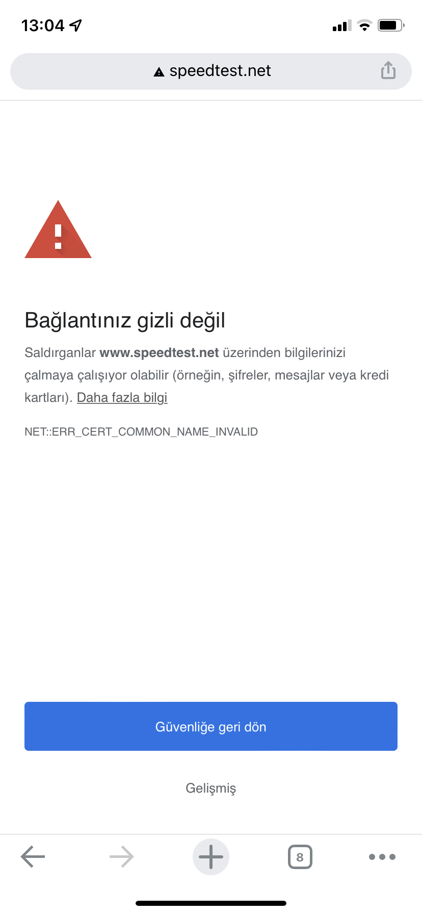

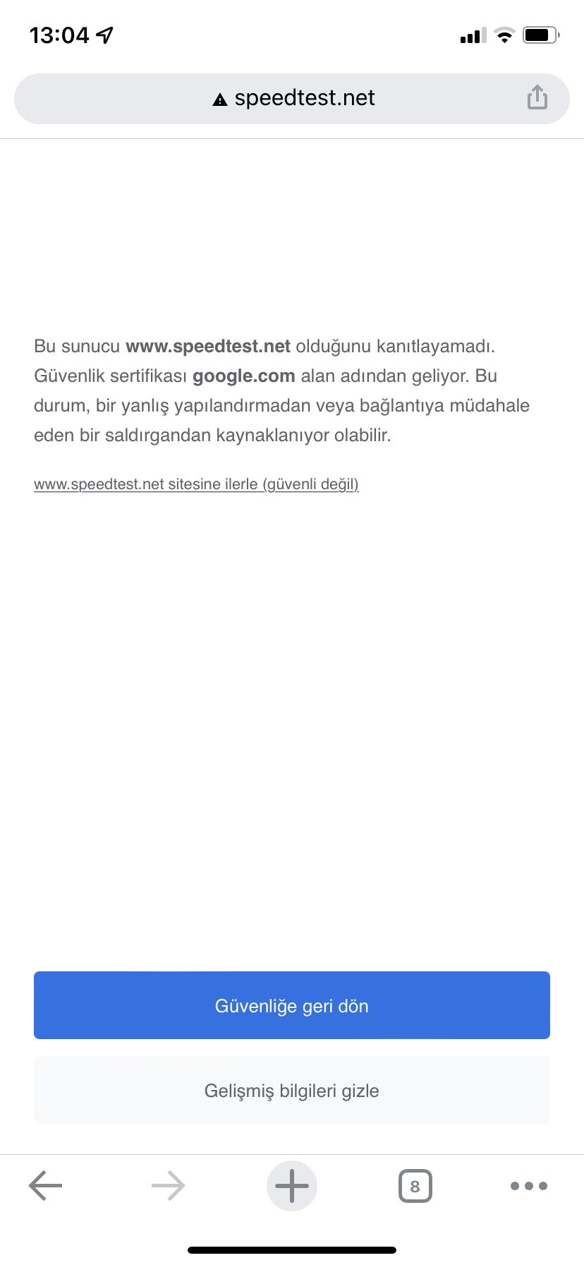

superonline fibernet üzerindeki DNS servislerinden kurtulmak için google dns lerini vs giriyorum, DNS i yoksay kutucuğunu işaretliyorum, ama sıklıkla SSL hatası alıyorum.. Tabii sebep benim DNS ayarlarından mı emin olamıyorum, bazen sorun yaşamıyorum da.. Var mı acaba bunla ilgili bir sorun yaşayan. Cihaz Statik IP ile çalışıyor..

PPPoE kullanıcı adı ve şifre bölümü altınd MSS ayarlaması mı kapalı?
Superonline panelinizde Aile Profili mi aktif? Kontrol ediniz.

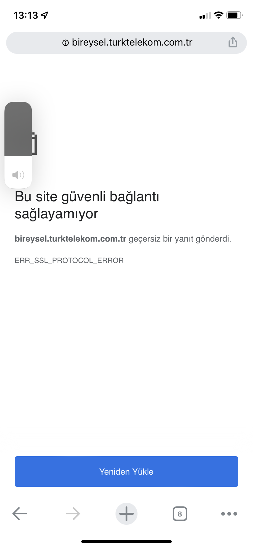

Ayar TCP MSS ayarı açık. Superonline dan bir talebim olmadı. Mesela şu an ps4 den online oynayabiliyorken, google speedtest veya forum hata veriyor

Talebiniz olmanıza gerek yok. Benim Aile Profilim kendi kendine aktif olmuştu. :) Bir kontrol edin isterseniz.
DNS-DOT-DOH ayarlarınız ile ilgili daha geniş bilgi verebilir misiniz birde?
Ayrıca cihaz statik IP ile çalışıyor kısmı da pek anlaşılır değil? Siz mevcut Superonline cihazını kullanıyor ve Hero DSL router olarak mı çalışıyor? Yoksa Hero DSL direk Superonline hizmetindeki kullanıcı adı ve şifre ile mi çalışıyor?

Hero DSL Router modunda çalışıyor, ancak şöyle ki eve gelen net WAN olara PPoE olarak geliyor hali hazırda. Statik ip tanımlattım Superonline üzerinden yani CGN IP den illallah gelmişti. Şimdi hesabımı kontrol ediyorum aile interneti olarak görülüyor. Değiştiricem hemen şimdi :)) ekran görüntüsü alıp yine terorize etmiyim sayfayı..
Güvenli İnternet
Mevcut Güvenli İnternet Profiliniz: Aile profili
Ücretsiz olarak dilediğiniz profile geçebilirsiniz.

Yok yok hayır, bana sadece WAN kablosu geliyor, herhangi bir fiber/bakır dönüştürücü de yok, biraz böyle deneyeyim sorunum çözülürse kendi free DNS servislerini de girerim.. Teşekkür edderim. Sürekli bu sorun ile boğuşmakta idim. Bişeylerin süzgecinden geçtiğim belli idi ama, şüpheli olaran SOL DNS servislerini görüyordum değiştirsem de ertesi gün yine sorun yaşıyordum. kaçamıyordum

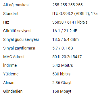

Hocam hat değerlerinizi paylaşma imkanı var mı? Birde dns olarak
1.1.1.1
1.0.0.1
deneyebilir misiniz?
dns ayarlarını yoksay ı işaretlemeyi unutmayalım.
Bu mesajda bahsedilenler: @Confick3r
3 yıl
Buyurun. DNS değiştireceğim şimdi.
Bu mesajda bahsedilenler: @tcebeci1
3 yıl
Teşekkür ederim değerlerler sizinde bahsettiğiniz gibi gerçekten çok güzel. Bu haliyle sorun çıkarmaması beklenir.
