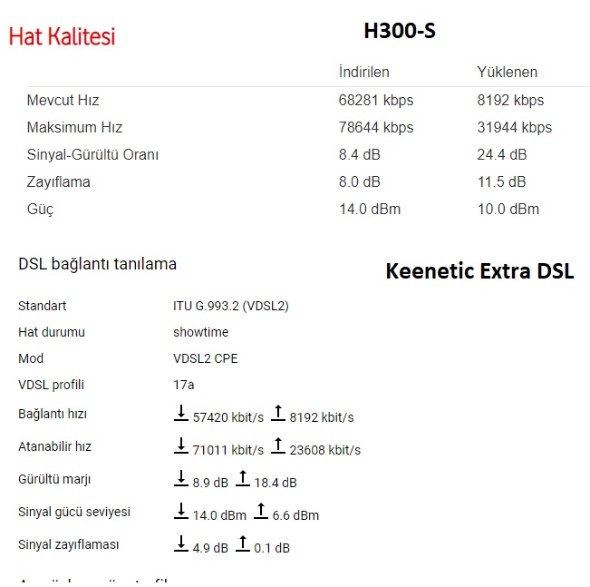

daha önce konuda yazmıştım önceki modemim 8.5 snr değerinde 68 mbps alırken bu modem 8.5 snr de 57 mbps alıyor diye , teknik servise gitti geldi sorun yok dendi , tekrar ayarlamalar yapıldı uzaktan sonuç yok , müşteri hizmetleri snr 4 çekti böyle kullanın dedi çözüm bulamayınca , 4 snr çektiğimde modem 68 mbps ulaşıyor anca , crc hataları tavan yapıyor lag ve ping giriyor bişeyler oluyor müşteri hizmetleri cihazınızla alakalı bir durum diyor , bende modemi saldım eski h300s modemi takıp extra dsli router moduna aldım öyle kullanıyorum hayırlısı bakalım dslam ile uyumlu değilmiş bişey yapamıyorlarmış telefondaki müşteri hizmetlerinin dediği , bende teşekkürler dedim yardımlarınız için kısmet

TT Ekibi bir gün gelirse hat değerlerinizi elindeki saha elemanın ölçtüğü alet - H300 ve Keenetic ile de karşılaştırır mısınız?

modemi servise gönderdiğim gün ölçtürdüm , alet benim ankastremde 71 gösteriyor , dairemde 70 gösteriyor hattım ne var ne yok ölçtürdüm , saha dolabında ise 77 görünüyor eve gelene kadar kaybım 7 Mbps

İki modemden biri atanabiliri biri alınabilir doğru ölçüyor o zaman.
H300s de snr 8 e (temel değer) ayarlayarak bu hızı aldirdigina emin misiniz?
Keenetic oto snr de kaç snr veriyor?

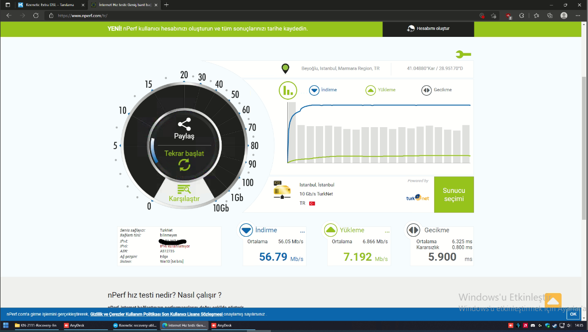

h300s'in ordaki değerlerine bakarak yorumluyorum bende , keenetic oto snr de 8.9 snr'ye ulaşıyor size h300s ve keenetic modemin hız testinide atıyım keenetic oto snr deki hız testi , bunu farklı yazılımlar deneyerek müşteri hizmetlerinin aldığı test sonuçları , operatör modemlerin çoğunda aldığı ilk snr ve hızı gösterdiğini biliyorum ve yenile yapıncada hız ve diğer değerler sabit olur çoğu modemde keenetic de ise sürekli online güncelleştiriyor , ben buna istinaden acaba h300s yanlış mı gösteriyor diye düşündüm defalarca rese attım 8lerde sabit sürekli , müşteri hizmetlerinin dediğide zaten operatör modemleri varsayılan 8li değerlere ayarlı gelir değiştiremezsiniz şeklindeydi yani dediğimi doğruluyor . resimleri ekliyorum hız testinde 56 alan extra dsl , 64 olan h300s vdsl hat olduğu için modeme ulaşan hızdan hız testinde kayıp illaki oluyor .
