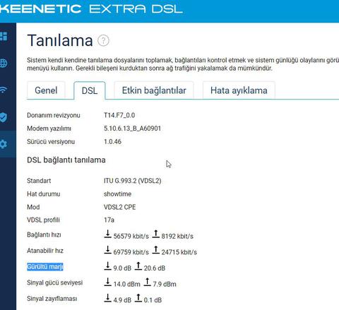

Arkadaşlar 50mbit internet kullanıyordum modemi alalı 1 hafta oldu ve 50mbit'e yakın hız alıyordum. 75 mbite artırdım paketimi ama 2mbit katkısı bile olmadı çağrı merkezini 2 gündür arıyorum ama almasınız demekten başka bir şey demiyorlar. Modemi defalarca kapatıp açtım sorun ne olabilir ben bilmiyorum bu konuları ne yaparsam hızımı artırabilirim destek olabilecek bir arkadaş var mı acaba

Saha dolabınızdaki younluk, dolaba olan uzaklığınız gibi durumlar nedeni ile size o hızı veremeyebilirler zaten. Modem burada 50HP'lik arabayı 75Hp yaparım demiyorki. SNR ayarı ile hattınızdan biraz daha fazla hız alabilmenizi sağlayabilir ama hattınız stabillikten uzaklaşıyor ise bağlantı kopmaları olarak geri dönecektir.
Hat değerlerinize göre @<< PriSonerS >> bir yorum ekleyecektir.
Bu mesajda bahsedilenler: @<< PriSonerS >> , @heromex
3 yıl
Merhaba, hat değerlerini inceledim bu hat için en iyi paket 50mbps.
Snr düşürerek 75 mbps civarı alabilirsiniz ama snr düşürdüğünüz için "crc / fec hatası alabilir, kopma yaşayabilirsiniz" bu da istenmedik birşey.
Bu "crc / fec hatalarını ve kopma sorunlarını göze alıyorsanız eğer" modem arayüzüne girip snr değerini düşürebilirsiniz.
