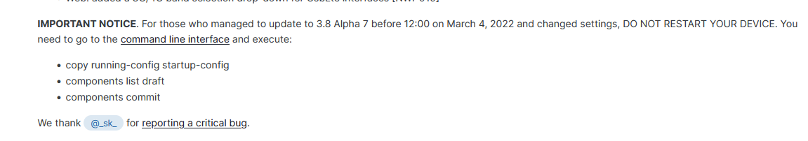

@KYTECHNGAMING son güncelleme bozuk, düzeltme güncellemesi yollamışlar bunu yükleyince bütün şifreler ayarlardan silindi haberın olsun yedeklerini al kesinlikle.

TG takip etmediğinden kaçırıyorsun. ;)
Düzeltmesi basit. Önceki sürümde de aynısı oldu. Bu düzeltme ama yine aynısı oldu.
Son güncelleme yapıldıktan sonra:
1. Arayuze kablo bağlantı ile eriş.
2. Pppoe şifreni yaz. Cihaz online olsun.
3. Kullanıcılar kısmında arayüz şifreni ayarla. Arayüze tekrar giriş yapmanı isteyecek zaten.
4. Wifi kısmında wifi şifreni ve aşağıda roaking şifresini tekrar oluştur. Wifi sertifika problemi de düzelecek ve eskisi gibi kullanacaksın.
Başarılar :)

eski ayar savesinden önce md5 checksum ile bütün şifreleri değiştirdim ben uğraşamam öyle :D

Hiç ugrasmamissin :) O da bir çözüm tabi. running-config alanlar rahatlıkla üstesinden gelebilir.

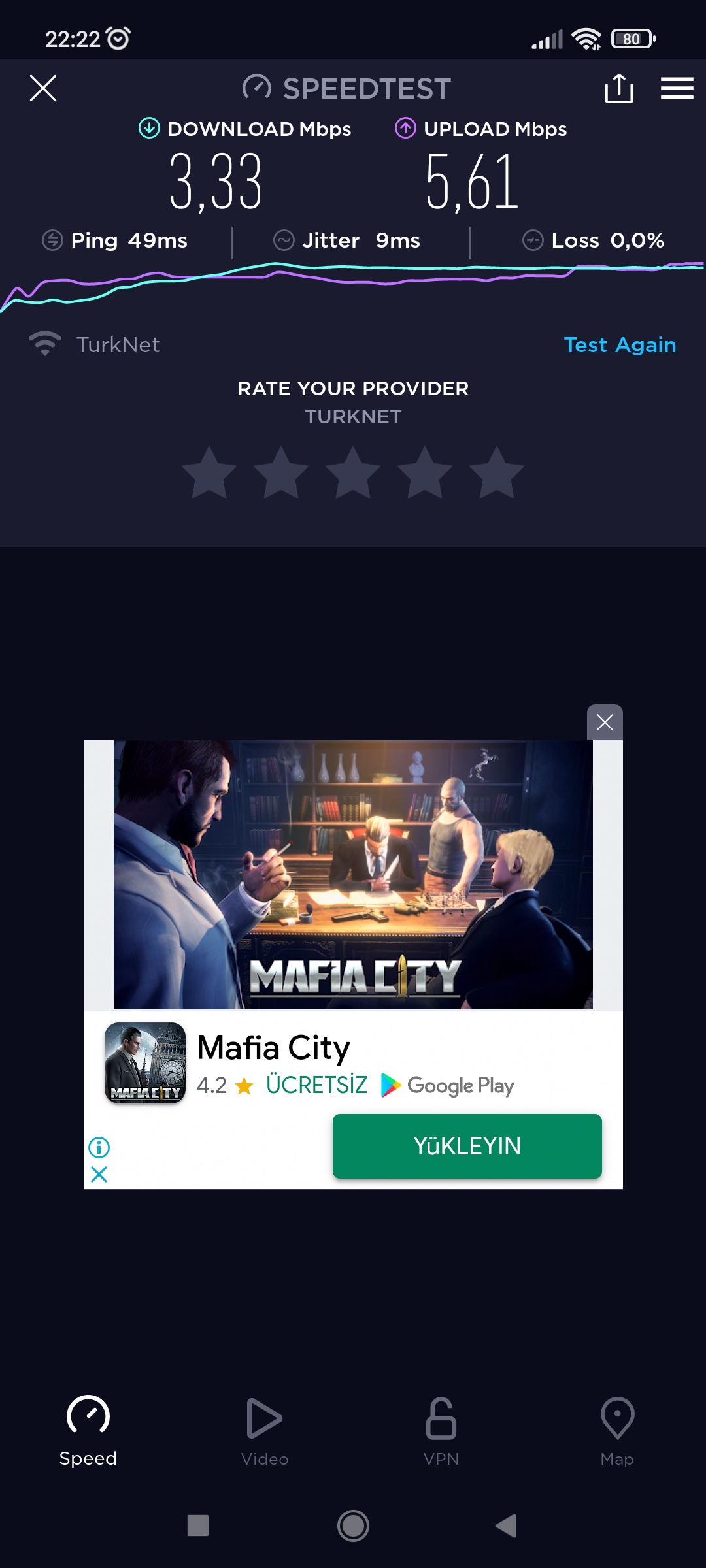

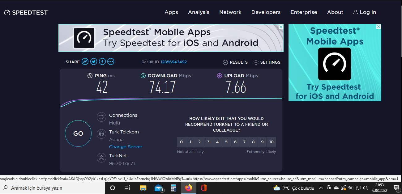

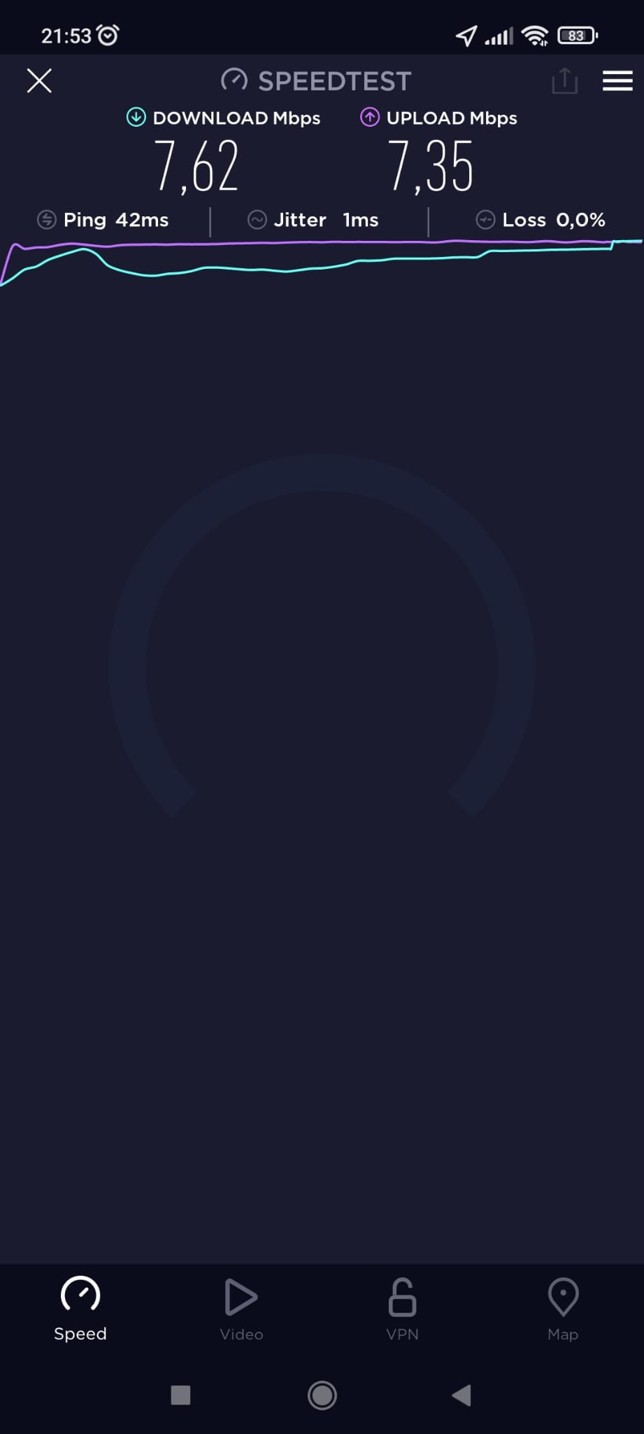

Merhabalar yaklaşık 1 senedir omni dsl kn2011 kullanıyorum. Son birkaç aydır internet ile alakalı sıkıntı yaşadım ve Turknet müşteri hizmetlerine yazınca kablo ile test etmemi tavsiye ettiler. Kablo ile yaptığım testte 70-80mbps değerlerini rahat yakalıyorum ancak kablosuz olarak yaptığım testlerde inanılmaz yavaş. antene sıfır noktasında 2-7 mbps arasında hızlar veriyor. Çözüm önerilerinizi bekliyorum...
3 yıl
2.4Ghz yayını çevrenizde yoğun ise bu tip sonuçlara mahal verebilir.
Wi-Fi Ayarlarınızı aşağıdaki dökümandaki gibi referans alarak deneyip, sonuçları yazar mısınız? Ayrıca ekran görüntüsü ikonu olmasada yine de hatırlatmakta fayda var Bluetooth kapalı iken testleri gerçekleştirin. Cİhazın konumu ortalama 1.5 metre yükseklikte ve antenleri dik olarak durmasını tavsiye ederim.

Birkaç farkli kanal denedim, antenlere mesafe neredeyse sifir 😒
Wifi de max 56mbps hiz verir diyolar ama daha evvel böyle değildi.

2.4ghz için oto dinamik kanal seçimi deneyin. Kanal denemelerini neye göre ayarlıyorsunuz? Wisp kısmından tarayıpta kontrol ettiniz mi hangi kanallar yakında ve dolu? MS değeri jitter ve test sırasındaki hız dalgalanması etraftaki sinyallersen etkilendiginize bir isaret.
