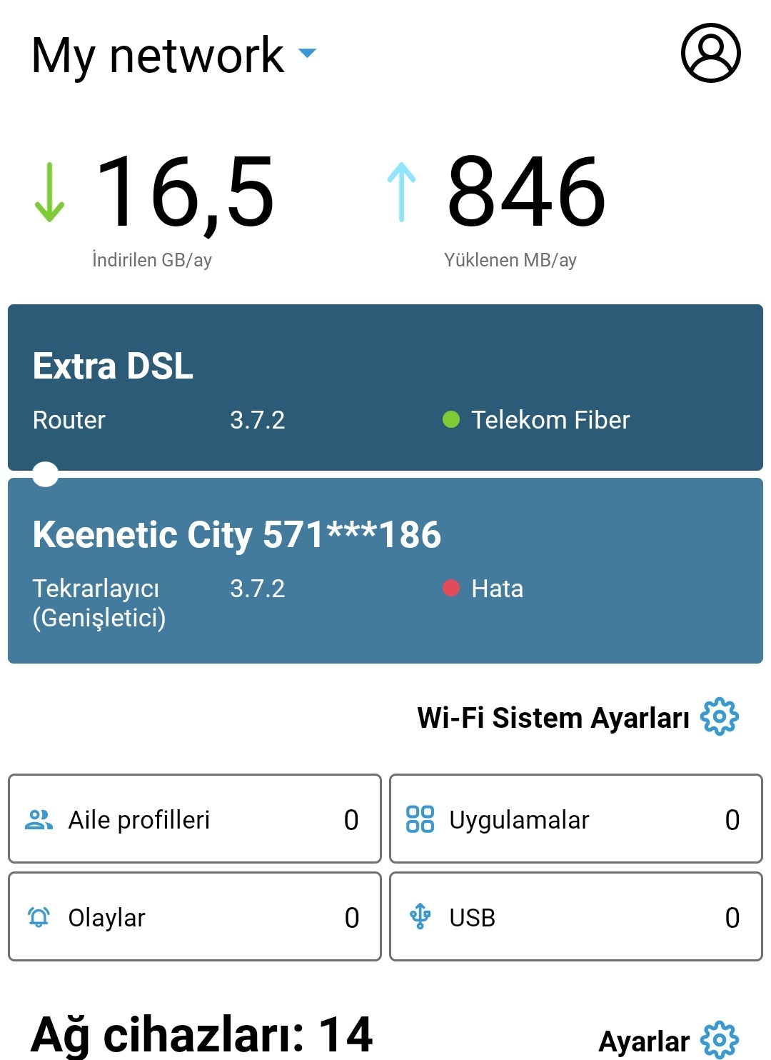

Evet sildim tekrardan ekledim ama yine de bağlanmıyor elektrik kesildiğinde veya ana modemi yeniden başlattığımda. Silmedim hocam hiç bir şey modemi çok kurcalayan biri değilim. Bir tek mesh olarak bu keenetic city ekledim.
< Bu mesaj bu kişi tarafından değiştirildi gokbiloz -- 2 Şubat 2022; 11:42:11 >
Bu mesajda bahsedilenler: @KYTECHNGAMING
3 yıl
Backhaul açık olduğuna emin misiniz?
City'i meshten kaldır dedikten sonr City kendini resetledi mi? Bundan emin değilseniz City'i arkasındaki yuvadan resetledikten sonra tekrar tekrarlayıcı moduna alıp, kablo ile ana cihaza bağlayıp meshe ekleyin.

Backhaul acik. Ben kendini otomatik resetliyor mu bilmiyordum o yuzden kendim arkadaki reset tusundan resetleyerek yeniden kurdum. Biraz once yine kurdum. Bir kere de kablo ile kurulum denerim. Teşekkürler ilginiz için.

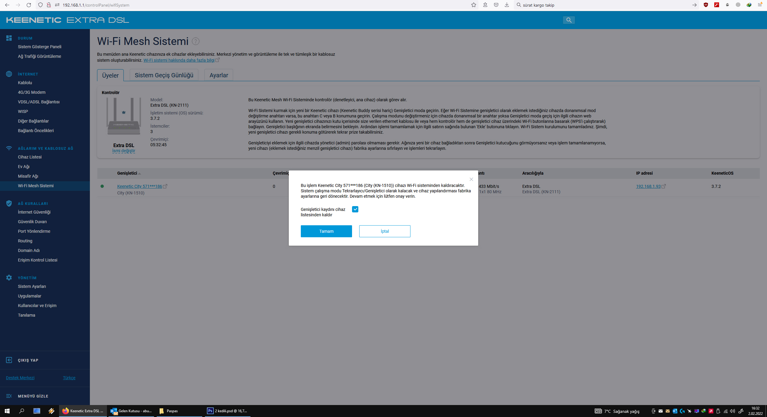

3 yıl
Bakınız atladığımız noktalar olacağı için detaylı olarak aşamaları anlattım.
Mesh ağından kaldır dediğinizde uyarı verir ve seçenekleri seçerseniz tertemiz şekilde kaldırır. Ayrıca City' de tekrarlayıcı modunda resetler. Şimdi bunu geçelim. Biraz karıştığı için sadece şunları yapın.
1- City arkasından resetleyin. 12 saniye tuşa basılı tutun, Power ışığının hızlıca yanıp sönmesi sırasında basmayı bırakın.
2- City resetlemesi bittikten sonra (power ışığı sabit yandığında) arkasındaki barkod ile wifi'den bağlanın ve arayüz yada kurulum sihirbazı üzerinden Tekrarlayıcı moduna alın.
3- City tekrarlayıcı moduna geçtikten sonra (yani yeniden başlayacak ve power ışığı sabit yandığında) ethernet kablosu ile ana Keenetic cihazına bağlayın.
4- Ana cihazda mesh kısmında ekle diyin.
5- Sonra istediğiniz noktaya kablosuz olarak City'i taşıyın.
Bu mesajda bahsedilenler: @gokbiloz

Bilgilendirme için çok teşekkürler. Birazdan kablolu olarak anlattığınız gibi kurulum yapacagim. Umarim sorun hallolur.

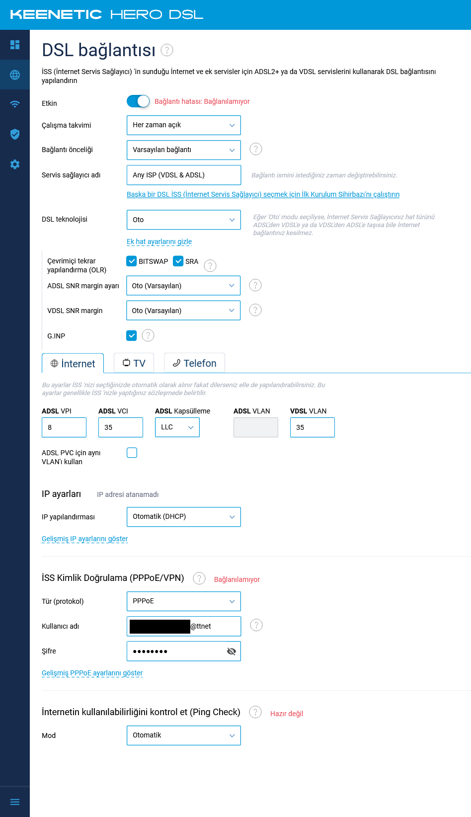

Modemi dün en son yazılım sürümüne güncelledim, gündüz sorun yoktu, akşam hat kopmaları başladı; sonra IP alamadı. (Dün akşam elektrik kesintileri de yaşandı ama etkisi oldu mu bilmiyorum) Bugün gündüz sorun yoktu; akşam üstü IP alamadı, şu anda modemin ışığı kırmızı yanıyor. TTNET'ten arıza kaydı açtırdım bekliyorum.
Modemin ayarları şunlar, bir yanlışlık mı var acaba? (VDSL)
3 yıl
Otomatik ayarlarda. Bağlantı her şekilde sağlanmalı. ALtyapısal bir arızanız var gibi.
IP yapılandırması kısmında IP yok seçebilirsiniz.

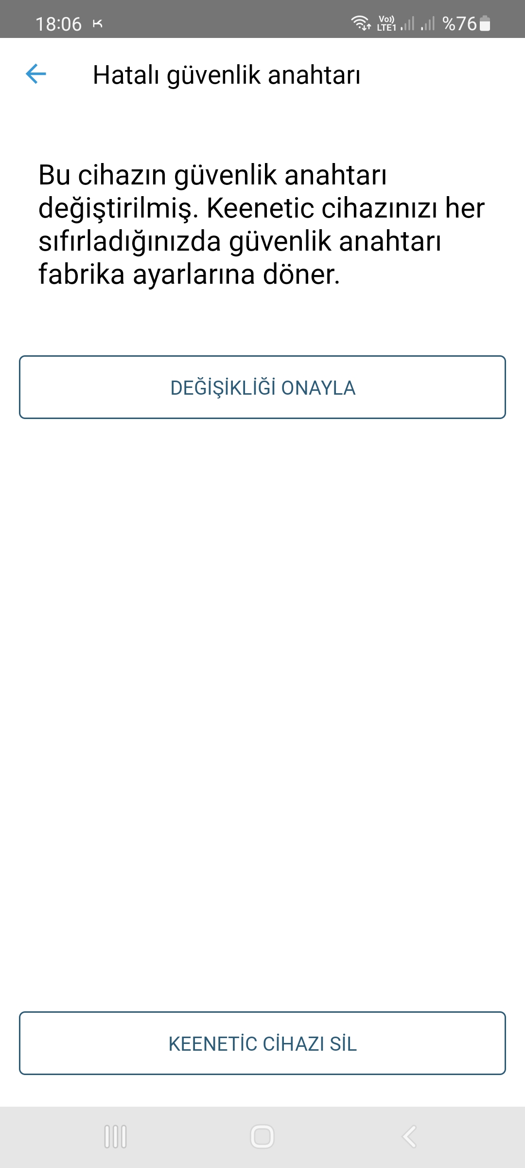

İlk kurulumda hata veriyor ve onay istiyor. Onay verdikten sonra ip aliyor city bu normal mi acaba?
3 yıl
Normal. Mobil uygulamadan kaldırmadınız çünkü. Değişikliği onaylamanızı istiyor.
Orada iletişim okeylenince IP'yi gösteriyor.
Siz web arayüzünde bakınız. Esas orayı feyz almalısınız. Mobil uygulama bulut üzerinden arayüzdeki verileri çekiyor.

Bu arada kurulumu kablolu yapınca hem 2.4ghz hem 5ghz aktif oldu sanırım city de. Daha önce sadece ya 2.4 ya 5ghz aktif oluyordu. Kablolu olarak ilk defa kurdum umarım sorunum çözülür. İlginize teşekkürler.

IP yapılandırması "IP yok" şeklindeydi, belki IP alır diye otomatiğe çevirmiştim, ama bir şey fark etmedi. Yani oturdum bekliyorum şu an.

vdsl lan kısmını 35 yazıyor boş bırakıp da kaydedin bir de

Vlan 35. Değer girmezse internete çıkış yapamaz.
