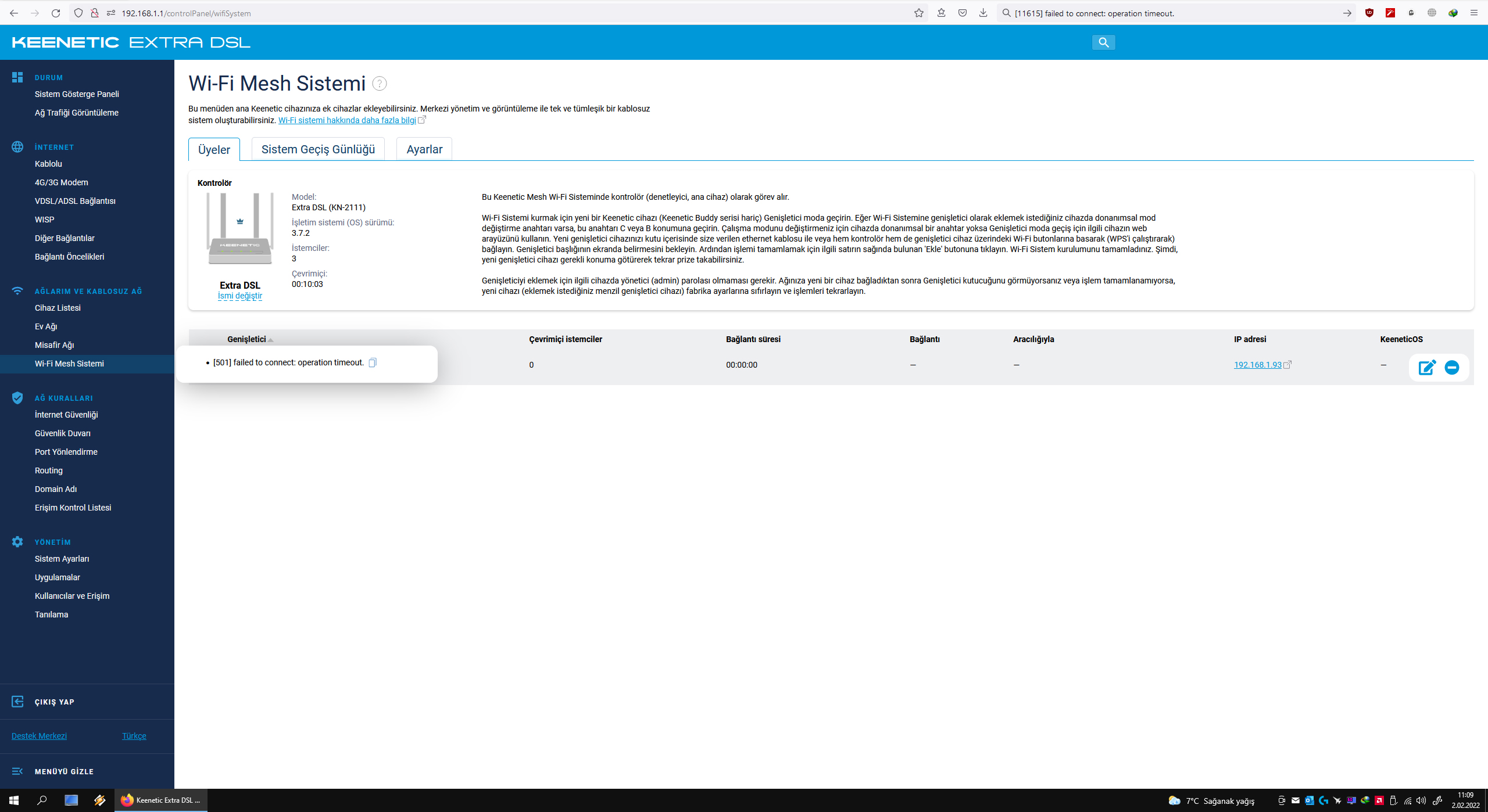

Silip tekrardan ekledim yine aynı sorun devam ediyor hocam. Eklediğim ekran görüntüsünde 501 kodu var ama o değişiyor kafasına göre. Ve görevini yerine getirmiyor.
Bu mesajda bahsedilenler: @KYTECHNGAMING
3 yıl
Cihazı sifirladiniz ve sonra tekrarlayıcı moduna aldınız ve olmadı. Doğru mu anlıyorum?
Sildiginiz herhangi bir bileşen var mı?
Bu mesajda bahsedilenler: @gokbiloz
