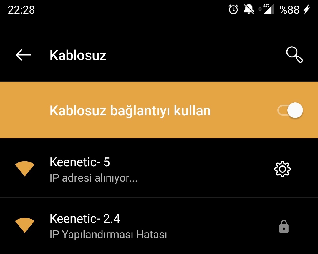

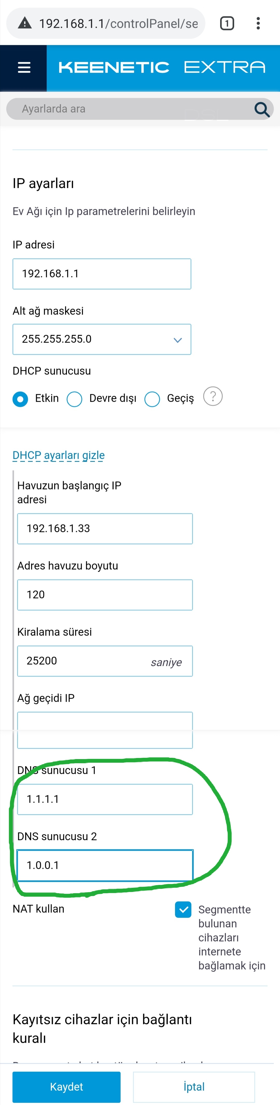

Bu eski ayarları, eski haline getir sonra aşağıdaki adımları yap.
1.Modem arayüzüne giriş yap.
2.Ev ağı bölümüne gir.
3.DHCP ayarlarını göster bas
4.Yeşil daire içindeki ayarları yap. < Resime gitmek için tıklayın >
Önceki ayarlar modem içindeki ayarlardı bu ayarlar cihaz için DNS engelline takılmadan girersin
< Bu mesaj bu kişi tarafından değiştirildi novaz -- 8 Nisan 2020; 17:31:50 >

Hocam çok teşekkür ederim. Allah razı olsun.
Bu mesajda bahsedilenler: @teknotakip_tr
6 yıl (10036 mesaj)
Türk telekom da işe yaramadı.
Bu mesajda bahsedilenler: @tarox
6 yıl (624 mesaj)
Türk Telekom bazı DNS servisleri engelliyor.
Bu DNS kullan:
Google:
8.8.8.8
8.8.4.4
Yandex:
77.88.8.8
77.88.8.1
OpenDNS:
208.67.222.222
208.67.220.220

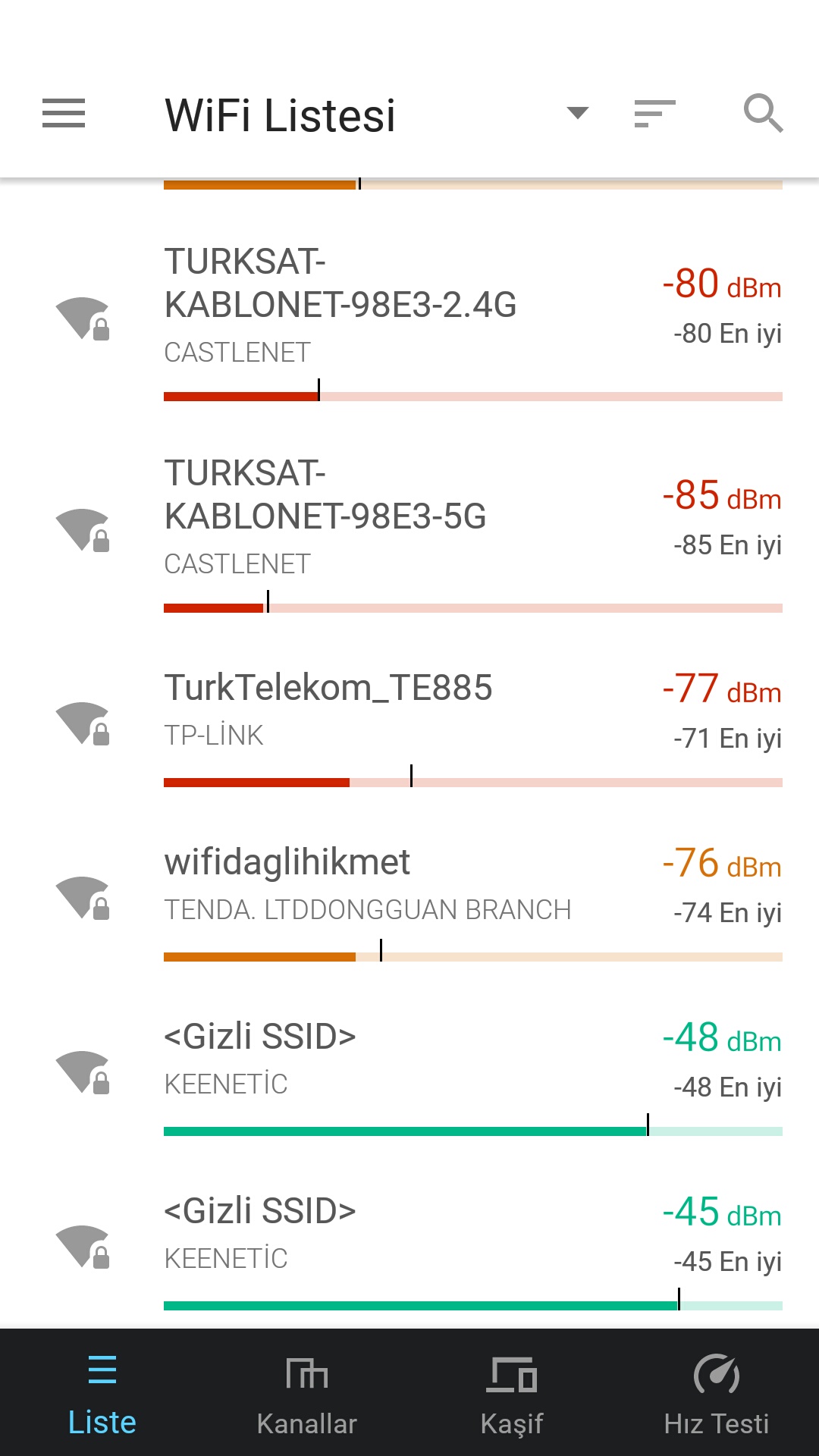

selamlar.. wifi ye baktığımda gizli olarak 2 tane ağ görülüyor bunu nasıl kapatailirim
6 yıl (10036 mesaj)
bende de görünüyor. Ayarlardan baktım bulamadım.
6 yıl (10036 mesaj)
6 yıl (775 mesaj)
Bu mesh için kullanılıyor, birden fazla keenetic router modem cihazlar arası iletişim amaçlı. Mesh kullanmıyorsanız da açık olması sorun değil, uykuda duruyor. Kaldırmak isterseniz, Yönetim menüsünden sistem bileşenlerinden "Wifi sitem Denetleyicisi "kaldırıyorsunuz, gidiyor.

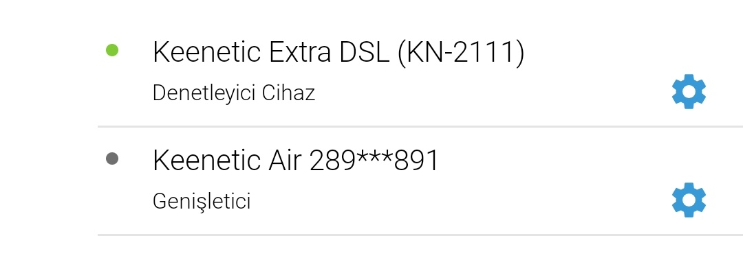

Merhaba arkadaşlar, ben de 3 gün önce extra dsl aldım tabi memnun kalınca bügün yanına bir de Air koydum ama kopma problemi yaşıyorum. Daha doğrusu Air offline oluyor. Fişeten söküp geri takınca normale dönüyor kısa süre sonra tekrar gidiyor. Çözümü bilen yardımcı olursa sevinirim. Şimdiden teşekkürler.
6 yıl (563 mesaj)
Hocam selam extradsl tarafında 5 ghz kanal otoyu değiştir dfs olmayan bir kanal seçip
Dener misin ?
Bu mesajda bahsedilenler: @mamilee
6 yıl (563 mesaj)
ben de sordum dün karşılaştım, son yazılım la ilgili bir şey galiba, N de sorun yok ac de dfs de var, şuan için manuel frekans ile çözdük, düzeltecez dediler.
