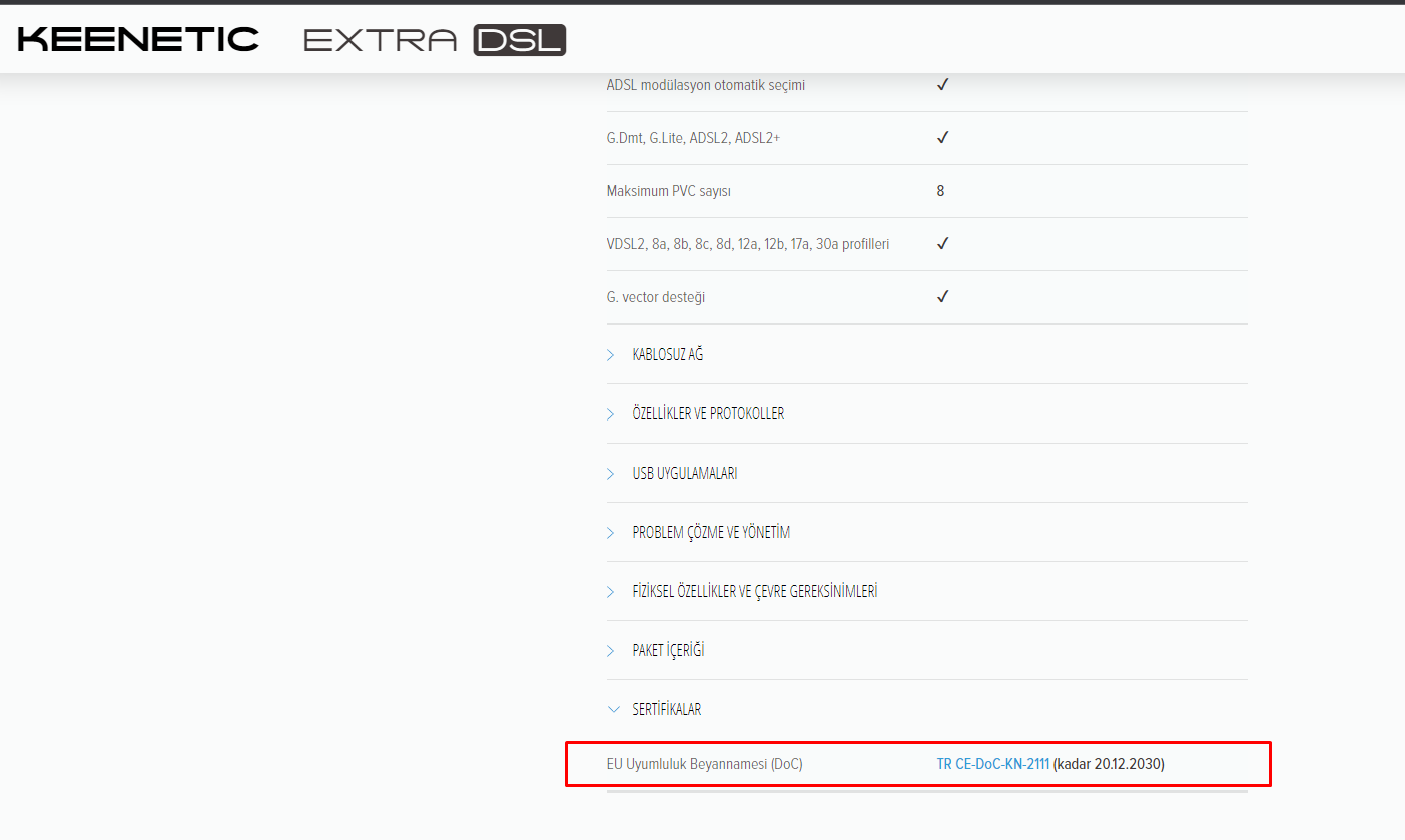

Keenetic ürünlerinin beyannameleri sitesinde ürün içeriğinde görülebilmektedir.
Örneğin:
