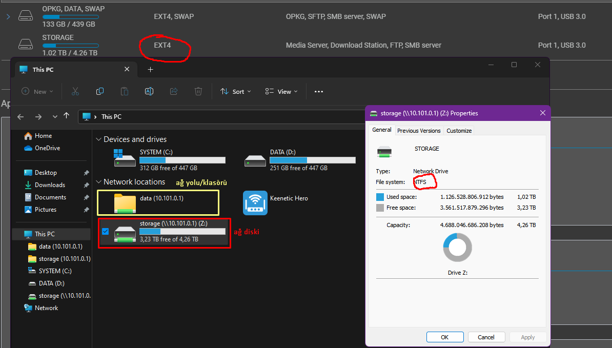

Elimde 1 Tb lık sony 3.0 harici hdd var. Hdd yi ntfs formatında biçimlendirdim. İçerisine dosyaları pc den attım. Modeme bağladım ayarları yaptım. Pc üzerinden ağ sürücüsü ekleme bölümünden ekleme yaptım ancak pc fat olarak (aşağıda resim attım) gördü. İçerisine 90 mb lık dosya atmak istediğimde dosya büyüklüğü nedeniyle hata verdi. 30 gb lık başka hdd vardı onu taktım onu da aynı şekilde gördü. Ayrıca boyut 232gb (aşağıda resim attım) görünüyor ve hdd boş olmasına rağmen boş alan (aşağıda resim attım)148 gb olarak görünüyor. Bu duruma akıl erdiremedim.
ext4 formatında da PC ' de ağ diski olarak ekleyince NTFS gözüküyor. Ağ diskinden ziyade ağ yeri olarak eklemenizi tavsiye ederim.

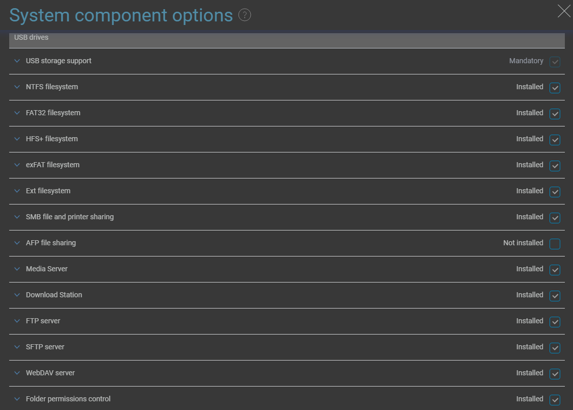

bileşenler içerisinde dosya sistemi ile ilgili bileşenler kurulu olduğuna emin misiniz? diskte boş/dolu alan gösterimi ile ilgili sorun gözlemlemedim.

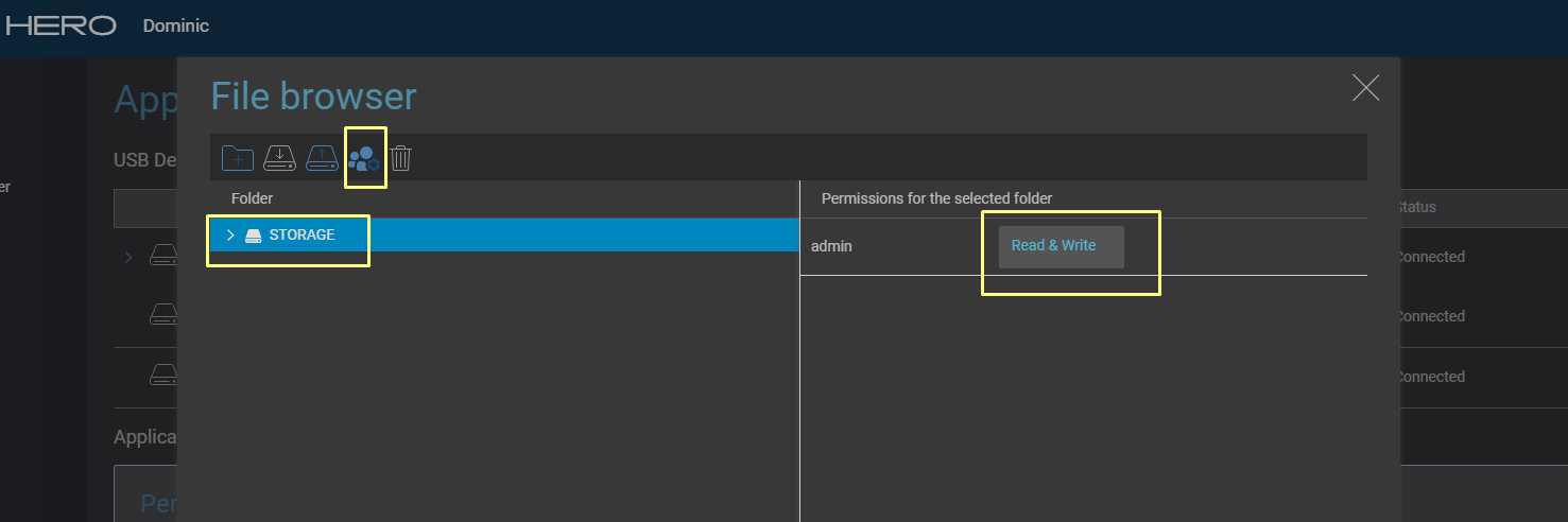

ayrıca klasör ve disk yetkilerini de verdiniz mi?

Diskinizde biçimlendirme kaynaklı bir durum da olabilir. Gizli bir dosya olabilir. Ya da anlık olarak yanlış gösterim olabilir. Keenetic'i yeniden başlatıp deneyin.
https://help.keenetic.com/hc/en-us/articles/360000799559-Connecting-a-USB-drive
