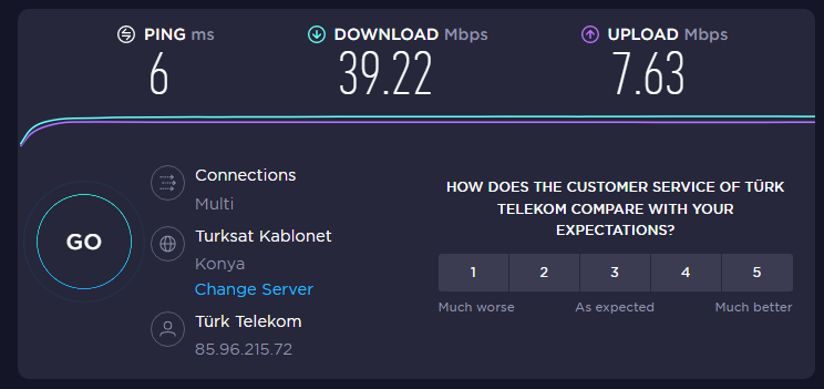

arkadaşlar aldığım Keenetic Extra DSL AC1200 4x5dBi Cloud VPN WPA3 Amplifier USB 4xFE VDSL2/ADSL2+ Fiber Mesh WiFi Modem Router geldi. açtım internette kurulumunu anlatan videolar var aynısını yaptım modem kuruldu.
https://www.speedtest.net ten hız testi yaptım başka sitelerden de denedim açık söyleyeyim şok içerisindeyim 50mbps internet paketim var ttnet te. 12 yıl önce ttnet açtırdığımda verdikleri dandik modem 41.70 mbps download gösterirken Keenetic Extra DSL 31,50 mbps gösteriyor. internette ayarlarına baktım ama pek de işe yarayacak bir ayar bulamadım. benim bağlantım vds modem değiştirirsem daha hızlı olur diye düşünerek almıştım bir de wifi diğer odalarda iyi çekmiyordu onun için almıştım modem şu an default ayarlarda bunun hızını yükseltmek için bir ayar var mı yoksa iade mi edeyim. teşekkürler

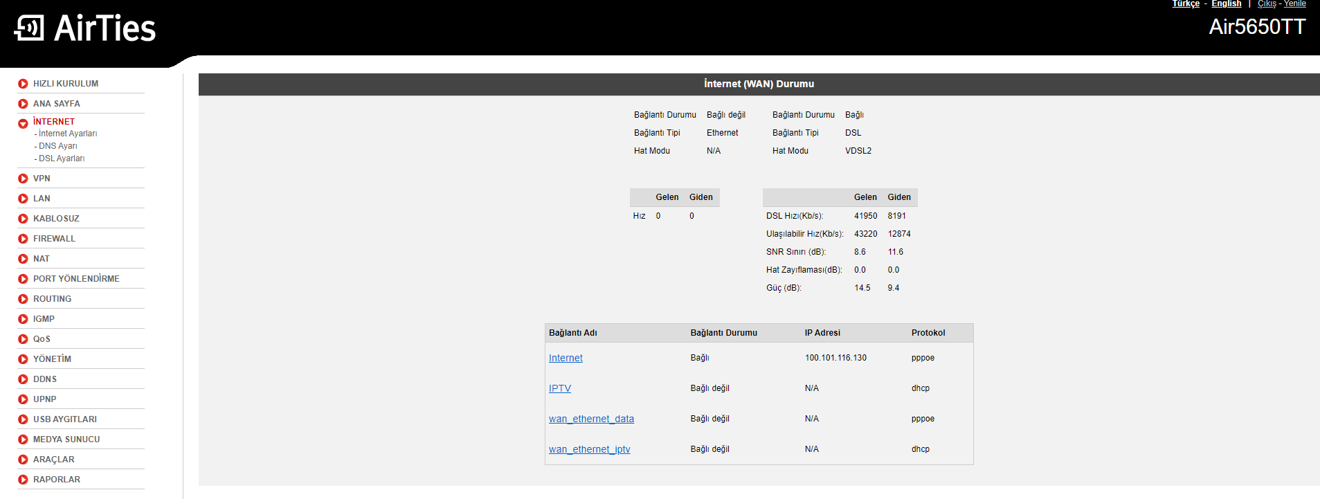

2 cihazdan da güncel hat değerlerinizi ve kablolu speedtest sonuçlarınızı paylaşır mısınız
Bu mesajda bahsedilenler: @snakefatih
4 yıl
bu ttnet in verdiği eski modemim Airties marka. istediğiniz değerler bunlar mı sol tarafta menü var hangisi bilemedim.
bu da modemin hız testi. eğer bu değerlerse diğer yeni modemi takayım

Evet bunlardı

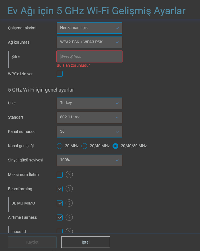

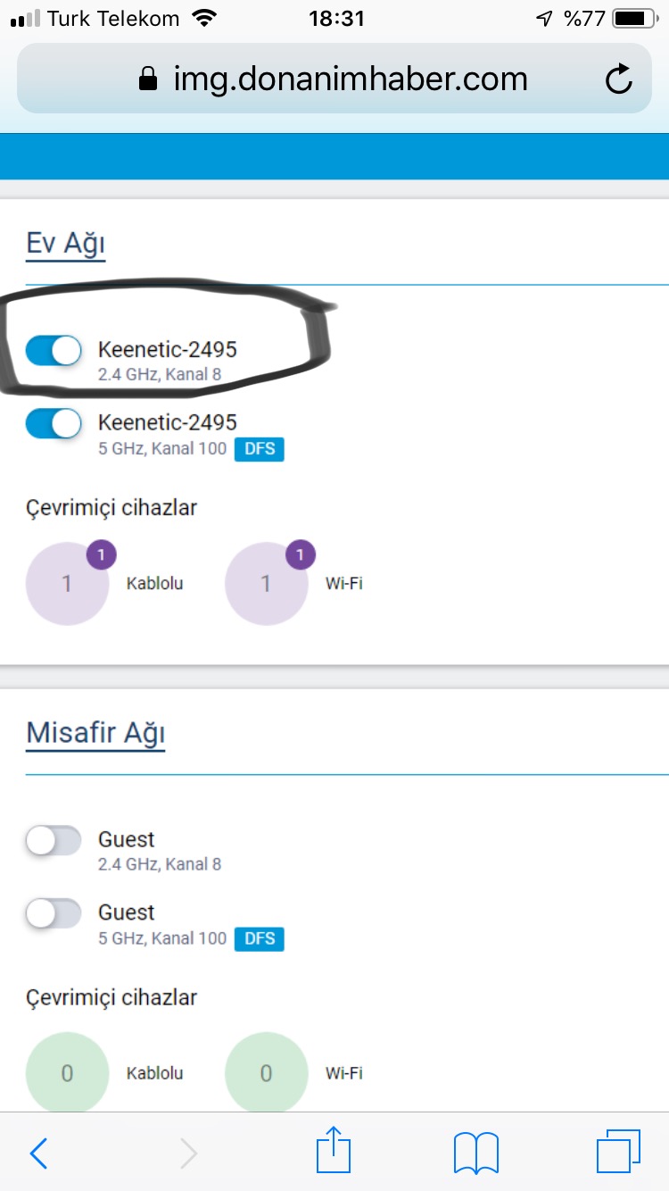

Hocam WiFi ye 5 Ghz ile bağlanıp, hız testi yapalım. 2,4 Ghz ile bağlı gibi telefon.
Birde 5 Ghz için 36 veya 48 . kanallar tavsiye ediliyor. DFS olmaması için.

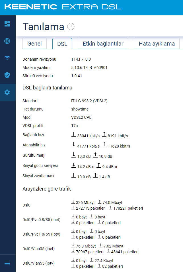

Burada hat değerleri yok ki. Sol menüden tanılama > dsl kısmına girip o kısmın ekran görüntüsünü atın

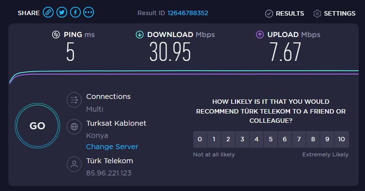

bu ayarları aynen yaptım en ufak bir değişiklik olmadı. WiFi ye 5 Ghz ile bağlanma olayı nasıl oluyor onu bilmiyorum wifi bağlı ama 5ghz mi bilmiyorum

Snr değeri 10 da 8 e çekip tekrar deneyin. Aynı hızları alacaksınızdır

Snr 8 yapın değerler aynı olacak diğer arkadaşların söylediği gibi.
keşke evde olsam daha detaylı yazabilseydim ama soldaki alt alta bulunan 5 adet ikondan üstten ikinciyi seçin,
orada Vdsl gibi bir şey yazacak onu seçin,
ek hat ayarları diye mavi bir yazı çıkacak ona tıklayın,
açılan yerde snr oto’dan (veya 10’dan) 8’e alın.
(fotoğraf koyabilecek veya arayüze erişebilen varsa erişip tam olarak isimleriyle yazabilecek olan varsa daha güzel olur, benim elimden bu kadar geldi şuanda)

Şimdilik işaretli yeri kapatıp, hız testi yapabilir misiniz? Sonra tekrar açarsınız.
