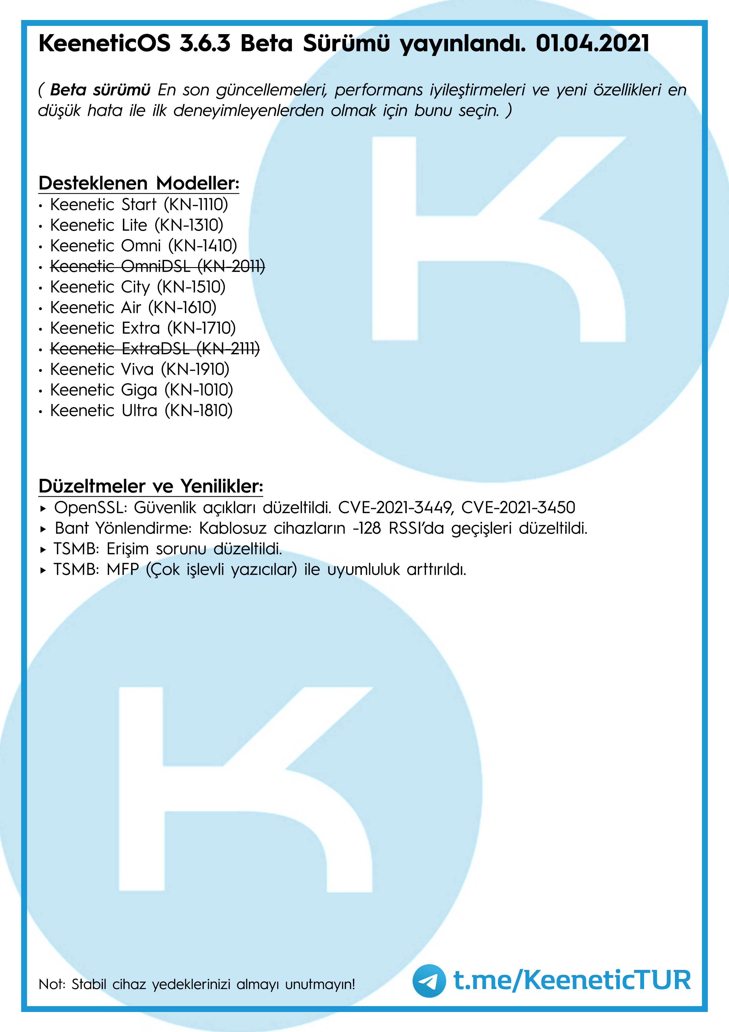

3.7 Alpha 1 ile yeni bir deneyime başlıyoruz. Hadi bakalım.
Daha derli hali sonra paylaşılcakatır. Rusça'dan Google çevirisidir.
Sürüm 3.7 Alpha 1:
- Keenetic SDK desteği uygulandı: https://github.com/keenetic/keenetic-sdk [NDMS-1398]
- 24 Mbit / sn'nin üzerindeki akış hızlarında öncelikli paket işleme için hesaplama açısından verimli bir algoritmaya geçiş uygulandı [NDMS-1247]-
- KeeneticOS'un önceki sürümlerinde kullanılmayan alan kullanımı nedeniyle NAND flash belleğe sahip cihazlarda yerleşik "depolama" bölümü artırıldı. Dosya sistemi olarak UBIFS kullanılır [NDMS-1460]
- USB: Sürücüyü çıkarırken ve sistemi yeniden başlatırken sürücülerin bağlantısını kesme mekanizması yeniden tasarlandı. XHCI denetleyicisinin başlatılması düzeltildi (@Unfaithful tarafından bildirildi) [NDMS-1489]
- USB: modemler için destek eklendi:
— MTS 8430FT [NDMS-1221]
— Fibocom L850-GL / L860-GL [NDMS-1473]
- DHCP: Seçenek 121'de 0.0.0.0/0 adresli yol ekleme izni (@Alexey Lyahkov tarafından bildirildi) [NDMS-1222]
- mDNS: ev ağı segmentleri arasında şeffaf işlem için "reflektör" modu kontrol komutu eklendi (@ajs bildirildi) [NDMS-1418]:
— mdns reflektör zorlama - segment izolasyonundan bağımsız olarak zorla etkinleştirin
— mdns reflektör devre dışı bırakma - segment izolasyonundan bağımsız olarak zorla kapatma
- Gelen IP paketlerinde [NDMS-1419] TTL'nin ayarlanmasından sorumlu olan "interface ip Adjust-ttl (set | inc | dec)" komutu değiştirildi:
arabirim ip ayar-ttl recv {recv}
- TSMB: Sony PlayStation 2 [NDMS-1018] ile sabit uyumluluk
- DECT: SIP sunucusuna bağlanırken DNS SRV desteği uygulandı [NVOX-317]
