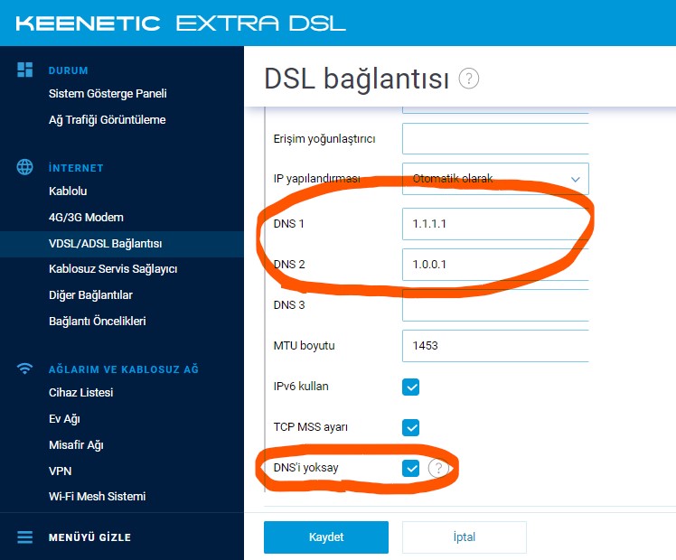

Hocam dediğini yaptım yine olmadı internet güvenliğine girdim oradan DNS ekle dedim iki adet 1.1.1.1-1.0.0.1 girdim ikisininde bağlantısına popope seçtim yine engelli sitelere girmiyor turknet kullanıyorum 2 gündür sorunu çözemedim

6 yıl (3429 mesaj)
Orijinalden alıntı: zorro84
hocam uzaktan bağlanarak yardımcı olabilirim istersen

Sonunda oldu arkadaşlar DNS ekledim sonra VDSL ayarlarından dns'yi yoksayi seçtim oldu, ama kaydettikten sonra hemen algılamıyor modem ayarları 3-5 dakika sonra algılıyor yeni verdiğimiz DNS ayarlarını

6 yıl (624 mesaj)
1.Modem arayüzüne gir
2.VDSL/ADSL Bağlantısı bas
3.Gelişmiş ayarları göster bas
4.Resimdeki gibi DNS'i Yoksay tikini bas ve resimdeki yerlere DNS ata
resimde yapman gereken yerleri turuncu daire içindekileri yaparsın
< Bu mesaj bu kişi tarafından değiştirildi novaz -- 7 Nisan 2020; 23:3:44 >
Bu mesaja 3 cevap geldi.
