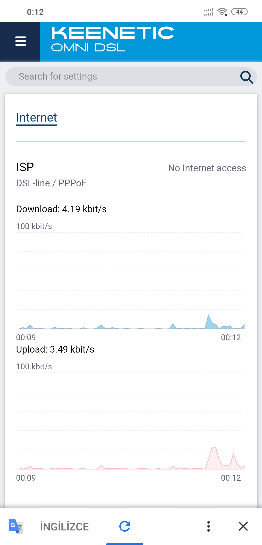

İlginiz için teşekkür ederim. Dediğiniz işlemleri yaptım. Bağlanmaya çalışıyor diyordu eskiden şimdi ayarı 13-15 civarı yapınca bu ekran görünüyor. Fakat yine net yoktur.

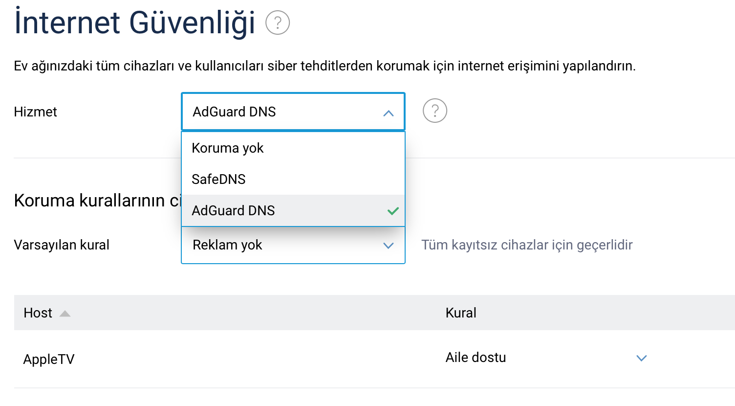

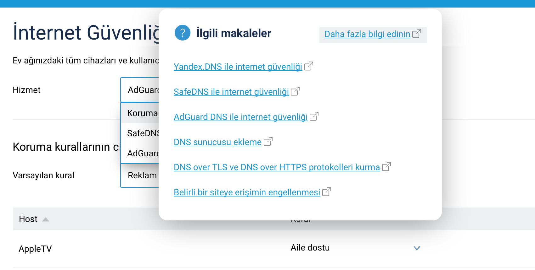

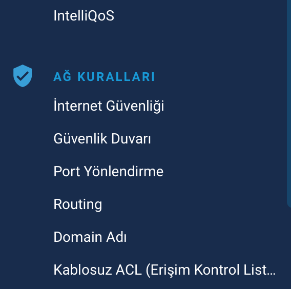

Ana menuden Ağ kuralları sonra internet güvenliği bölümüne gidiyorsun oradan menüden seçiyorsun, Bu menünün yanındaki soru işaretini tıklarsan orada en güncel makaleler var, oradan detaylı anlatım var.
Keenetic in en harika özelliği bu soru işaretleriyle teknik desteği dökümanı entegre etmişler.

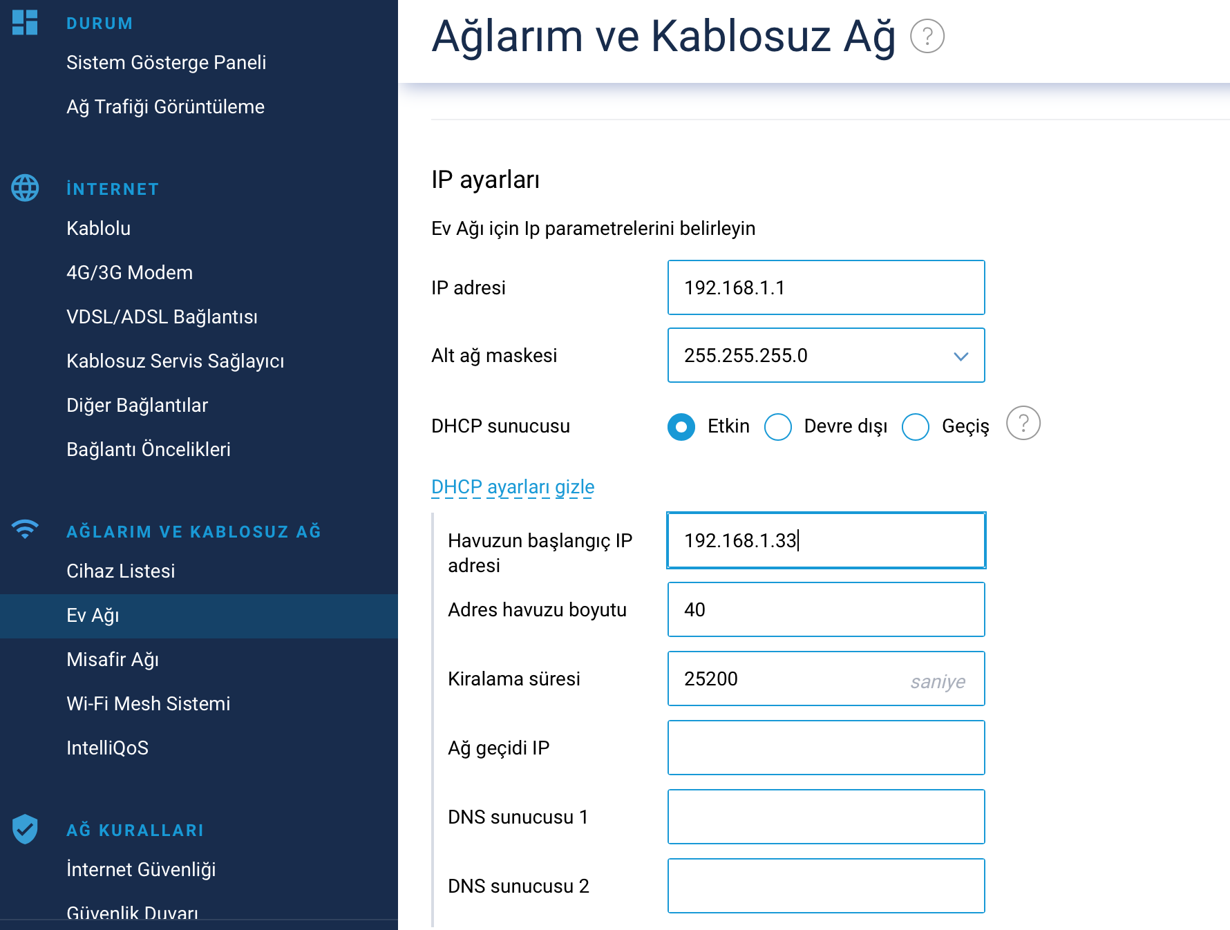

Yine ınternet için farklı DSN lerde girebilirsin. noırmlade ISP otomatik verir
onu da ev ağımdan yapıyorsun.

Yok demedim varda ben bulamadım nasıl yapılır dedim,
dediklerini uyguladım ev ağından gösterdiğin yere dns 1'e; 209.244.0.3 dns 2'ye 209.244.0.4 girdim olmadı yine 1.1.1.1 - 1.0.0.1 girdim yine olmadı ne yapmalıyım

İnternet Güvenliği kısmından yapılabiliyor hocam,
"DNS sunucuları
Herhangi bir kural uygulanmamış ev ağı cihazları tarafından kullanılacak özel DNS sunucuları belirtin." altta dns bölümleri var orayı doldurup kaydedin sağ taraftan pppoe ile bağlanıyorsanız onu seçin sadece.
